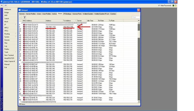

    Olá pessoal,
    Estou tendo um pequeno problema, na verdade um incomodo... tenho um servidor central MK que conecta cerca de 30 repetidoras que conectam online cerca de 300 clientes em HOTSPOT... todo dia uma média de 7 clientes não conseguem conectividade pelo simples fato que em IP>Hotspot> HOSTS o Address esta com IP diferente de To Address, aqui utilizamos todos os IPs da rede Interna Fixo (configurado rádio por radio), se removermos manualmente de HOSTS ele aparece com o mesmo IP e funciona normalmente, o cliente loga e navega ou se incluirmos no IP Bindings tambem funciona.
    Alguem ja possou por isso ou tem ideía de como posso solucionar.

    O que acontece em HOSTS de "Address" estar diferente de "To Address" bloqueando o acesso do usuário, aparentemente fica com o ultimo IP do site acessado, por exemplo... minha classe de IP é 10.10.XX.XX e em "Address" fica com 200.221.89.3 e assim por diante.

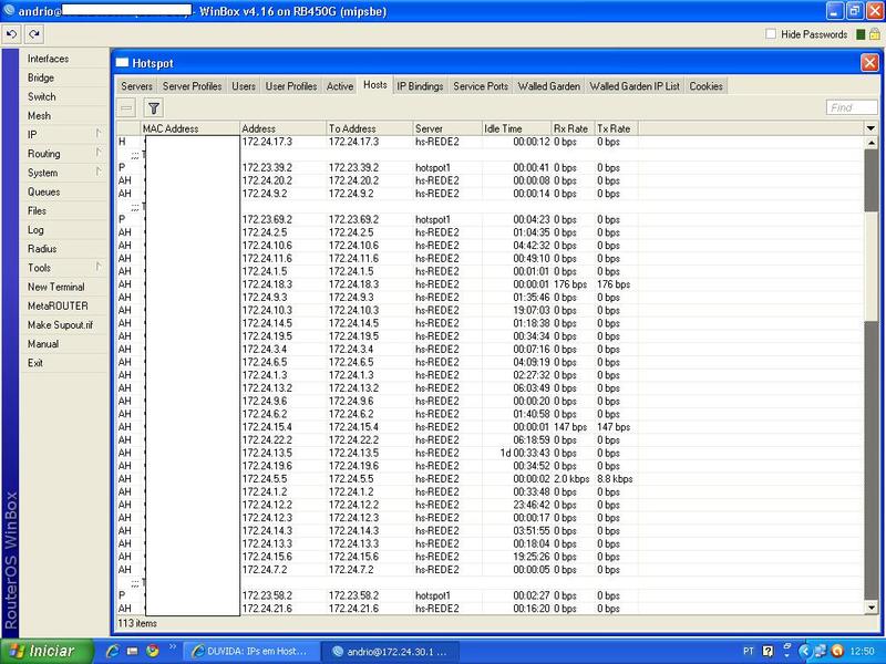

    Olá pessoal, segue um demonstrativo na imagem em anexo... para sanar o problema seleciono e removo, em seguinda a comunicação do cliente ao servidor fica com IP correto e aii o cliente consegue logar, porem tem dia que não tenho problema mas em compensação outros temos que ficar examinando a cada 1 hora fazendo este procedimento manualmente.

    Padrão Re: DUVIDA: IPs em Host (Address e To Address) as vezes não navegam
    Entao, como eu disse...
    no meu hotspot todos aparecem com o mesmo ip, tanto Address como em To Address.
    segue em anexo uma imagem.
    poderia me dizer como esta configurado o seu servidor?
Nome:	         hotspot-hosts.jpg
Visualizações:	426
Tamanho: 	95,9 KB
Visualizações:	426
Tamanho: 	95,9 KB
    Olá Andrio,
    Que tipo de conexão voce utiliza (Hotspot ou PPOE)?
    Uma coisa que observei que esta diferente do meu são as siglas no lado esquerdo, no meu servidor o cliente que ainda vai autenticar esta em "D" quando logado fica como "AD", e a sigla "P" quando passa pelo IP Bindings.
    Sabe informar porque esta diferente?
    Anderson
