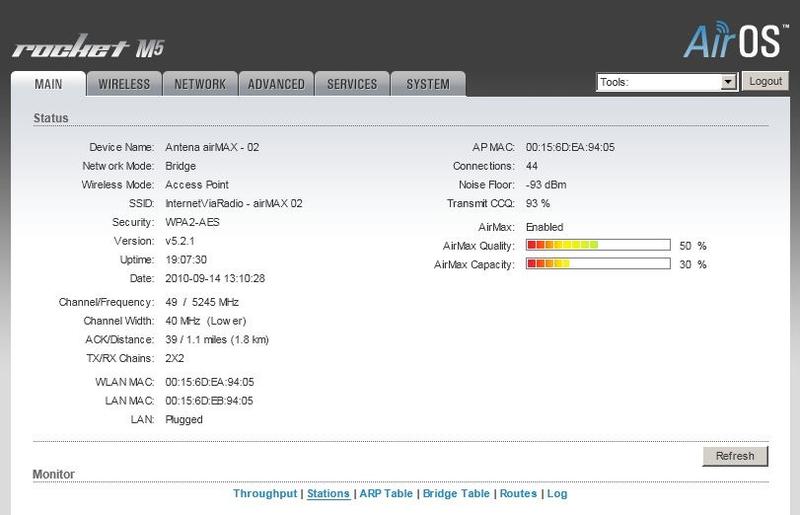

    Ok bando, eu nao vou fazer print screen da tela do rocket primeiro, porque hoje to em casa, segundo porque ta chuvendo, terceiro nao ta na hora de PICO... Entao nao adianta nada.... Massss se me lembrarem isso mais tarde... Posso ate pensar em ir no provedor e fazer um SCREEN da Rocket que tem 58 usuarios e todos navegando com velocidades entre de 300kbps a 4mb!!! Infelizmente nao vou la agora... Porque nao tem nenhuma chamada mesmo para atender meu 120 clientes online agora. To ate casando de nao fazer nada nesses ultimos 20 dias... So mexendo com cache e aquilo outro...
    Mas me lembrem mais tarde que eu vou la fazer um SCREEN para voces...

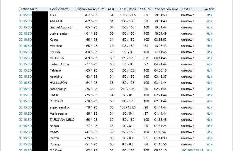

    Foi ate bom eu abrir as antenas hoje para ver os sinais, vi que tem uns que tenho que mandar meu tecnico preguisos fazer ajustes finos... Se voces observarem tenho clientes com mais de 10 PCs na linha deles entre eles: Microlins, Moveis Gazin, Karolaine financeira (BMG), Supermercado TCHE, Supermercado Sandro entre outros... eu so coloquei o que sao 44 on-line ate agora, ainda nem ta na hora de pico... Mas ja da pra ter uma ideia, e apenas 1 das antenas BASESTATION....
    Sim, quando eu troquei meu sistema para QUASE todo para Ubiquiti, meus 120 clientes com UBNT nao me dao um problema a 20 dias... 80% sao UBIQUITI e apenas 20% ainda ta 2.4 mas nao uso mais RB com cartao a 1 ano, hoje as 4 antenas sentorias tem uma BULLET 2 HP... O que me da dor de cabeça e os equipamentos dos clientes 2.4.... Pois tem uns que usam USB, outros usam radios problematicos e assim por diante... Mas esses clientes lutam para nao mudar para o UBIQUITI, mas quando ver alguem com ele funcionando... Ae me ligam porque o de tal e mais rapido que o meu... Logico que e por causa do cache full... Porque no radinho de plastico dele so vai passar no maximo 2 a 3 megas... Enquanto isso nos cliente 5.8 ubiquiti passa mais de 10 megas brincando... Sem ninguem falar nada... E so ver a foto numero 3....

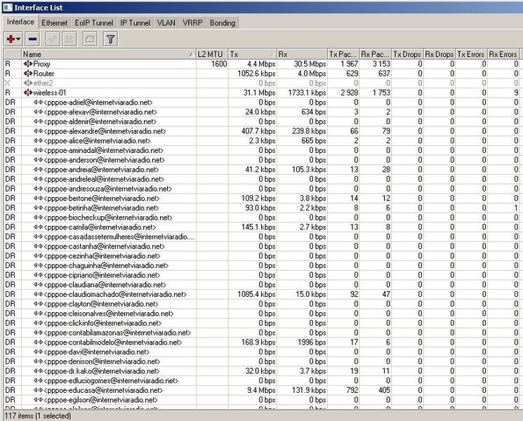

    OBS: o usuario [email protected] sou eu vendo um video do youtube que esta no cache do servidor... o usuario [email protected] ele esta vendo um filme em HD do servidor DLNA na casa dele... PS: ambos estamos na mesma antena... Ou seja na mesma BASESTATION...
    MASSSS ja vou deixando um bom aviso aqui: Não e so chegar e ligar a basestation e o cliente, tem muita coisa para configurar, tanto que amanha minha pequena equipe de 3 pessoas vao, fazer ajustes finos em alguns clientes... As vezes trocamos ate de equipamento para da melhor qualidade... e ja vi que tem uns nesses dias de chuvas que estao com sinal ruim, mesmo assim ainda tao navegando e nem reclamam...

    Blz galera, como pude notar MorpheusX o seu Rocket M5 esta em modo Bridge, quem esta fazendo o controle de usuarios? é um servidor linux com turbocache?

    Sim, modo Bridger e o certo uai... Modo AP e modo bridger. Controle de usuarios tae uai, o mikrotik, foto 3... Sobre o cache e em linux sim....
    Tenho clientes a 100 metros e clientes a 6 a 7 KM... Esse ultimo esta com o sinal pessimo por causa de arvores, mas como ele mesmo diz: PORRRAAAA TA NAVEGANDOOOO BEM!!! o foda e que ele me suja o CCQ... Mas ja vou arrumar com um PtP para ele usando Nanobridger M5 um em cada ponta....
