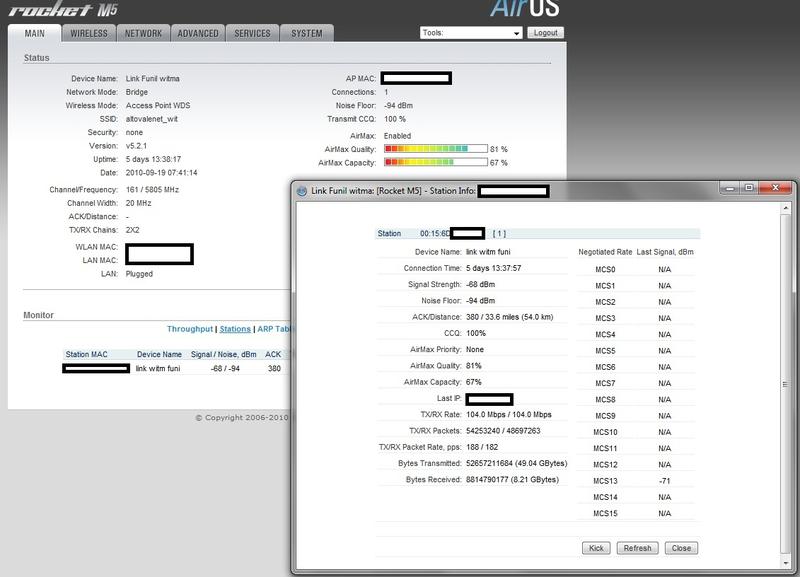

  16. tenho um ptp de 54km usando rocket + antena 30dbi ainda nao fiz o teste de quanto ta passando, e nem deu tempo pra dar aquela regulada na direçao delas, pois fiz o linhamento em um dia de chuva, to bem contente, abraços

  17. Citação Postado originalmente por AltoValeNet Ver Post
Nome:	         link wit.jpg
Visualizações:	184
Tamanho: 	49,5 KB
    Por favor faça um teste de banda passante por favor e posta o resultado aqui será de muita serventia, pois a diferença de preço da antena 30 p/ 34 tá muito !!
    Abraço !!

    Ficou muito bom nesta distancia com antena de 30 Dbi..
