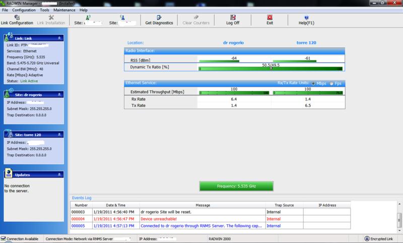

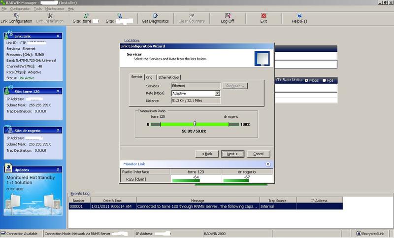

    Bom ai chegou 1 par para eu ir montado, peguei o meu link de 51km e montei
    Link 51km
    Ponto a torre de 70mts
    01 rocket disk 34
    01 radwin 2000c
    Alimentado com painel solar em 24v
    Ponto b torre de 120mts
    01 rocket disk 34
    01 radwin 2000c
    Alimentado por painel solar em 24v
    100mb fulll isto mesmo segue imagem para que possa ver
    Amanha o correio vai me entrega o restante e vo terminar o restante do meu link, não vo tira o rocket vo deixar e vo fazer um link com os radwin também.

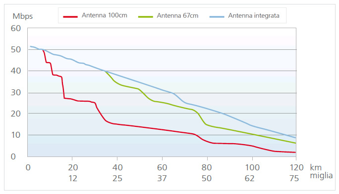

    E Cleber se me permiti so uma correção nas suas imagens o gráfico não e o do radio e sim de outro modelo.
    Padrão Re: RadWin 120 KM - Alguém já viu essa proeza?
    Agradecido demais... É esse tipo de informação que eu esperava... Vou encarar então.. Esse gráfico eu peguei do datasheet dele, segue o anexo...

    Thumbs up Re: RadWin 120 KM - Alguém já viu essa proeza?
    sim e que no este datashetet e antigo e do modelo 2000 agora e 2000c e tambem no datashetet tem 3 equipamentos....
    tu vai ver ali no datashetet que te to postando aqui tem o modelo 2000c e la sim vai a 100mb
    eu consegui, mais vo deixando aqui UM ALERTA ele tambem nao
    Não faz milagre, ele tambem tem suas limitações mais cumprir com o que promete, pois na hora do calculo eles não promete isto tudo, mais como tomei muito cuidado na infra e instalação eu conseguir tira o Maximo que o radio dava, tanto e que os kara não tava acreditando. Mostrei e teste para ele ver com o iperf

    Ola, tbm vou comprar 3 pares desses equipamnetos, onde vc comprou e quanto pagou em cad par, uma duvida pelo grafico acima ele funciona melhor com antena integrada ou eh impressao minha? abraços
    Citação Postado originalmente por AltoValeNet Ver Post
    Isso que não entendi, geralmente é o oposto...
    nao e com antena conectorizada e como eu expliquei este este grafico nao e do modelo 2000c e sim do 1000... olha a melhora antena para trabalhar com ele sem duvida sao rocket 34 e hyper dupla 33 mais tudo depende do cenario que vai usar ele eu por explo estou usando com: rocket 34/hyperlink 33/ rocket 30
