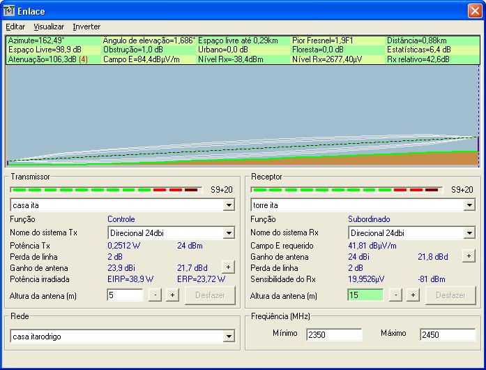

    Padrão Re: Nao consegui conectar, distancia 1KM
    Oi,
    1-de inicio, terei em torno de 10 clientes.
    2-de acordo com o google earth 1km, visada muito boa
    3-na minha casa sao +-9metros, a torre deve ter uns 15metros, sendo que minha casa fica em um nivel bem abaixo. a torre fica na parte alta da cidade.
    minha casa Google Maps
    torre Google Maps
Nome:	         mapa.jpg
Visualizações:	300
Tamanho: 	76,8 KB
ID:      	19566Clique na imagem para uma versão maior
Nome:	         enlace.JPG
Visualizações:	287
Tamanho: 	77,8 KB
ID:      	19567Clique na imagem para uma versão maior
Nome:	         P-t-MP_2,4.jpg
Visualizações:	195
Tamanho: 	40,3 KB

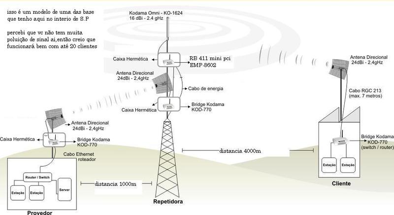

    Ai vai uma das configurações que tenho em uma base que se encontra no interior de S.P
    Muito legal seu esquema, dá pra ter uma boa ideia de como terei que fazer. Só nao consegui achar os equipamentos KODAMA na internet para comprar
