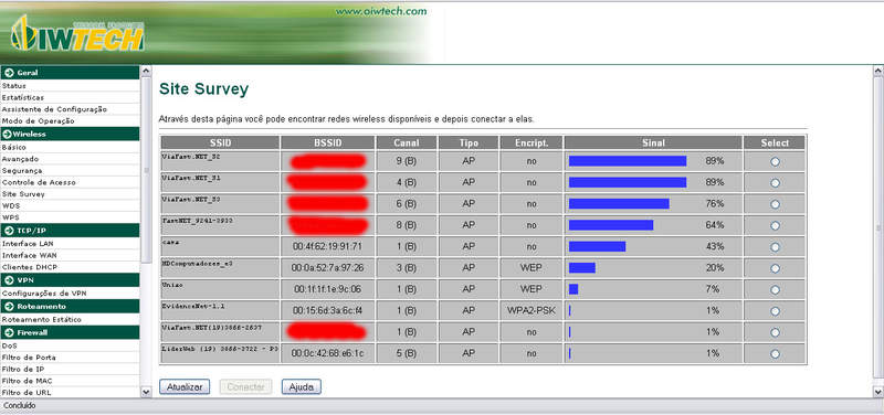

    Comprei uma CPE da Oiw 2415Yagi para testar...Como gostei do teste resolvi postar aqui caso mais alguém tenha duvidas quanto a utilização deste equipamento:
    Teste realizado em campo, antena apontada para a minha torre...:
    Reparem no printscreen as redes com maior intensidade de sinal e as com menor...:
Nome:	         print oiwtech.jpg
Visualizações:	1043
Tamanho: 	44,6 KB
    As redes com maior intensidade sao antenas na minha torre, as de menor intensidade são torres concorrentes nas costas da CPE...
    Notei pelos testes que esse equipamento tem uma excelente performance no que diz respeito à interferência nas costas...
    O equipamento está em testes na casa de um cliente à 1semana e meia e ate o momento não apresentou qualquer problema....

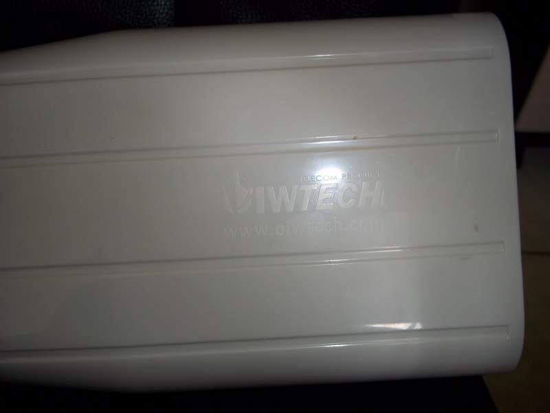

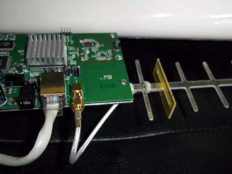

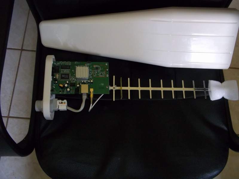

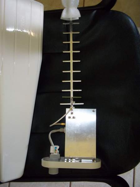

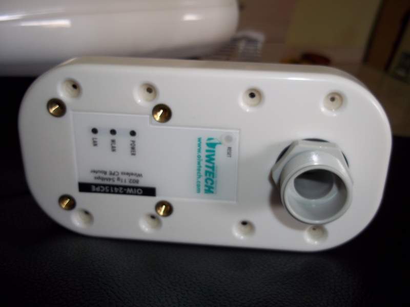

    Abaixo as fotos do equipamento:

    Achei interessante a aplicação da yagi para esse tipo de serviço, mesmo ela não sendo normalmente recomendada para ondas de altas frequencias.
    O ganho no cliente foi bom?
    Teve mais ou menos as taxas de transferencias dos Nanostations?
    Chegou a testar o throughput no cliente?

    Eu tenho umas 20 destas CPEs instaladas.
    O que mais gostei dela é o acabamento. Um capricho e tanto.
    Quando peguei a primeira tamb´´em não resisti e desmontei para ver. Yagi de 11elementos.
    E como disse o companheiro acima, normalmente yagi não é indicada pela questão da baixa rejeição a sinais indesejados.
    Mas na prática mostrou-se excelente.

    Granlabor eu sei que existe um enorme abismo tecnológico entre o NanoStation M e esse pequeno CPE da OIWTech, mas perguntei se ele tinha um bom desempenho, tanta a diferença vemos na ROM, RAM, CPU, etc.
    Como matemático achei interessante a solução por isso que perguntei dos ganhos desse CPE em específico porque a relação de ganho/polaridade é bem interessante. (Por falta de fontes e como o Underlinux.org é um portal colaborativo pretendo lançar em breve um guia de transformação da forma polar para o cartesiano a fim do pessoal que não tenha algumas dificuldades para aplicação de antenas e relações de ganho. Vai ser meio complicadinho mas prometo que em breve sai.)
    Voltando agora ao nosso caso, 1929, pelo que vi das imagens, é possivel a instalação de uma grade em locais não tão bons nesse CPE, correto? Esses CPE's diversos tem problemas de calor e trabalho, no caso desse ele tem esse problema em específico?
    Padrão re: Testes com nova CPE OIW 2415 Yagi 2.4 Ghz
    Citação Postado originalmente por fssfilipe Ver Post
    Então amigo, a respeito da comparação do sinal com o nano nao saberei te informar pois no ponto onde está essa cpe não tem nem nunca teve um nanostation ...
    mas assim que souber posto aqui.

    Galera, como fiz propaganda a favor dessas CPEs da OIW sou obrigado a relatar os problemas que venho enfrentando com as mesmas, não são TODAS, porém já tenho 3 casos de defeito na CPE.
    Tive um problema enorme com 5 fontes PoE que vem junto com a CPE e hoje a American Explorer trocou pra mim, porém a CPE que levei também para troca retornou do RMA dizendo que não havia problema, pois bem, fiz todos os testes com a CPE no primeiro cliente que apresentou o problema e mesmo assim testei em mais 2 clientes em lugares diferentes e em outros POPS para não haver dúvida que poderia ser INTERFERENCIA ou PAU no POP...Apresentado os mesmos defeitos, ela liga normalmente, porém os pings são absurdos, a latência fica ridícula, e ela simplesmente TRAVA após algumas horas de uso...
    Diante disso venho esclarecer para vocês que solicito por aqui mesmo que o suporte da OIW caso possivel possa interceder pois o distribuidor (American Explorer) não conseguiu resolver...
    Eu tenho várias em uso e até agora não apresentaram problema. Mas as últimas que comprei não vieram com o poe e sim com o rabicho injetor poe. Estranhei e me explicaram que dava menos problema. Agora então sei porque.
    Quanto as CPEs, continuo gostando, e acho uma ótima alternativa para as antenas USB. O preço é bastante atraente.
    Espero que essas 3 que deram defeito sejam apenas parte de um lote e que não ocorra mais.

    Tivemos problemas em um pequeno lote de fontes PoE das CPEs, que já foram substituídas nas revendas e corrigido nos lotes novos. Na American Explorer foi substituida a fonte PoE pela fonte convencional mais o adaptador PoE. No caso do nosso amigo Paulo Massa, peço para que envie as CPEs diretamente para OIW para efetuarmos os testes e caso necessário efetuar a troca das mesmas. O que acontece as vezes é que as revendas quando nos enviam os equipamentos para reparo, não nos informam o defeito o que dificulta o diagnóstico.
