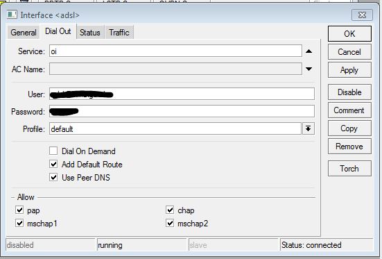

    como o modem esta em bridge o mikrotik que esta discando certo, se preferir no pppoe cliente deixa marcada a opção Use Peer DNS.

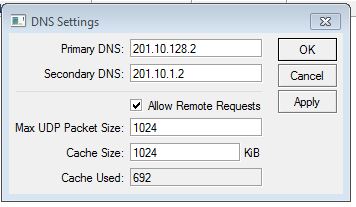

    Depois no DNS marque Allow Remote Requests

    Assim você vai usar o dns da operadora.
