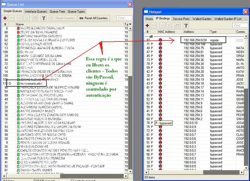

    Boa noite pessoal, a tempos vem "teimando" em fazer um negocio que ao meu ver ira ajudar muita gente.
    Sem mais "delongas" vamos la...
    Uso um servidor MK V 4.17 configurado da seguinte forma...
    1 - Nao utilizo servidor externo pra nada (pagina, cache e outros, nada disso)
    2 - IP x MAC + DCHP + HOTSPOT (somente para página de bloqueio e manutenção, caso o link venha a faltar )
    Bom, qual é a minha dúvida?!
    Até agora esta tudo funcionando normal, mas eu sempre gosto de ir alem e me deparei com a seguinte situação:
    procurando aqui no forum encontrei um tuto que explicava como adicionar ips dinamicamente ao ADDRESS LIST do firewall, pensando nisso fui fazer (ou melhor, tentar fazer) um direcionamento para os clientes que estivessem pendentes fossem dinamicamente adicionados a essa lista e quem estivesse nessa lista visse a página que eu fiz (no hotspot).
    mas até agora sem sucesso!
    OBS: Só com o hotspot funciona normal, porem, eu nao quero bloquear, mais sim avisa-los que a uma pendencia... e depois de determinado tempo ele saia dessa lista (essa parte eu ja consegui) so nao consegui que a página carregasse. Vejam as fotos.

Nome:	         clientes.jpg
Visualizações:	47
Tamanho: 	108,0 KB
    Desculpa pessoal, mas parece que me expressei mal, eu disse que NÃO utilizo o hotspot pra autenticar os clientes, eles são controlados por IPxMAC e DHCP (NÃO utilizo hotspot para autenticar o cliente) O hotspot é somente para página de AVISO, BLOQ., E QUEDA DO LINK......

    amigos quantos usuários simultâneo você tem na sua rede usando o hotspot.
    Red face Conseguiiiiiiiiiiiiiiiiiiiiiii i :D
    Galera, muito obrigado pela ajuda de vocês.... Porem, ja consegui o que eu queria fazer. Irei fazer um "tuto" explicando passo-a-passo para quem quiser e postarei aqui....
    Lembrando, o tuto será para quem NAO UTILIZA HOTSPOT como autenticador de clientes....
    Até mais....
