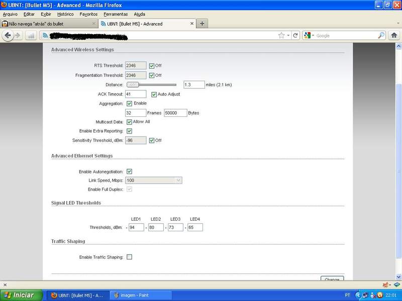

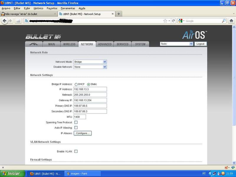

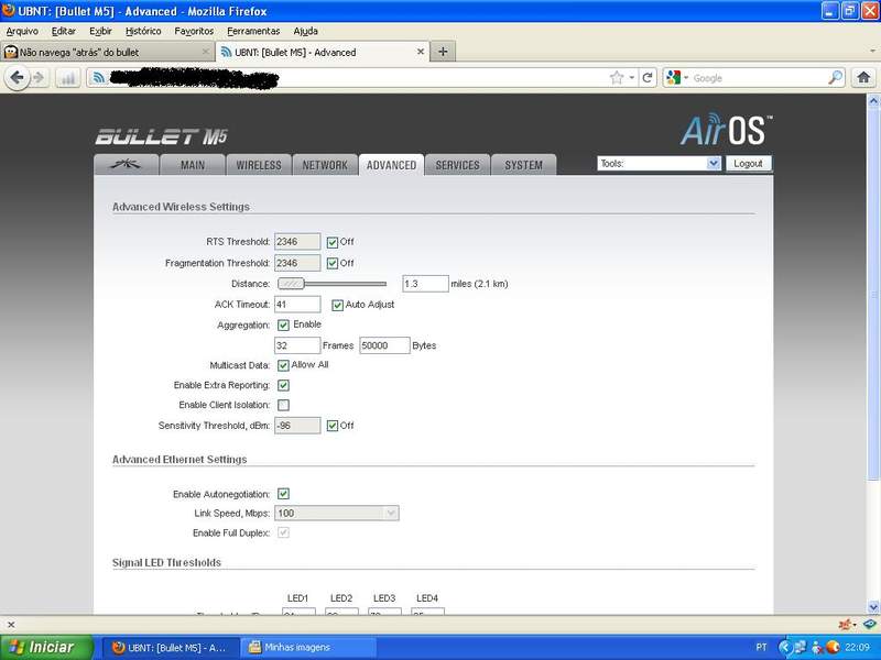

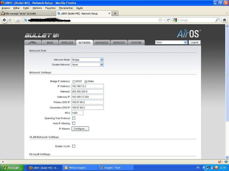

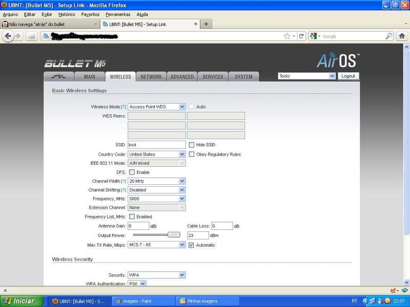

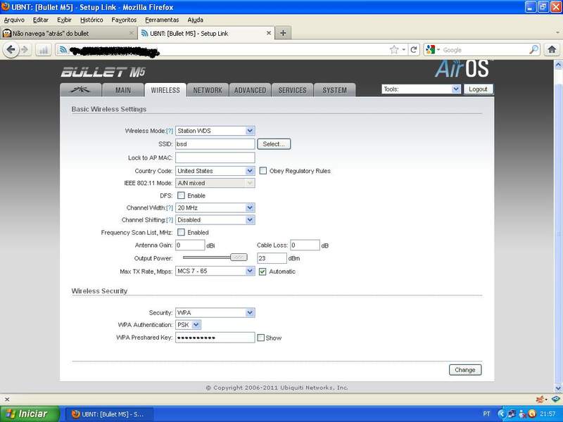

    Segue as imagens das configurações:
Nome:	         cliente-network.jpg
Visualizações:	382
Tamanho: 	41,4 KB
ID:      	21153Clique na imagem para uma versão maior
Nome:	         cliente-advanced.jpg
Visualizações:	341
Tamanho: 	39,2 KB
ID:      	21154Clique na imagem para uma versão maior
Nome:	         ap-wireless.jpg
Visualizações:	338
Tamanho: 	44,8 KB
ID:      	21155Clique na imagem para uma versão maior
Nome:	         cliente-wireless.jpg
Visualizações:	338
Tamanho: 	45,2 KB
ID:      	21156Clique na imagem para uma versão maior
Nome:	         ap-network.jpg
Visualizações:	411
Tamanho: 	41,8 KB
ID:      	21157Clique na imagem para uma versão maior
Nome:	         ap-advanced.jpg
Visualizações:	328
Tamanho: 	42,3 KB

    eu disse que podia ser dns pelo fato dele dizer que:
    "sites normalmente porem na hora de navegar só consigo acessar os sites do google: gmail, orkut... etc. mais se tento outro não dá."
    Escuta vc colocou um em AP-WDS e o outro em STATION-WDS, (eu nunca usei nano ou bullet) ele nao tem a opção simples de AP e STATION, ou AP-WDS e BRIDGE, tente colocar ambas as pontas como AP-WDS.

    Deixando emAP-WDS e STATION-WDS unica coisa q muda q fica 100% transparente
    se for DNS coloca o do Google= 8.8.8.8 sugundario (opcional) 8.8.4.4
    Padrão Re: Não navega "atrás" do bullet
    Então gente, coloquei o dns do google e não adiantou. Se colocar as duas em AP-wds acho que não vão lincar .. .

    No bullet ap: AP-wds em modo bridge
    192.168.13.2

    No bullet station: station-wds em modo bridge
    192.168.13.3
    255.255.255.0
    192.168.13.254

    Thumbs up Re: Não navega "atrás" do bullet
    Bom gente eu agradeço atodos que me ajudaram. fui juntado um pouco do que cada um falou e deu certo.
    Os bullets estão configurados como ap-wds e station-wds, coloquei o dns do google e mtu em 1500. Reinicei os bullets edeu certo. !
    Ficou 100% transparente. Esse enlace é para um servidor freebsd. Ta rodando bonito !!!!
