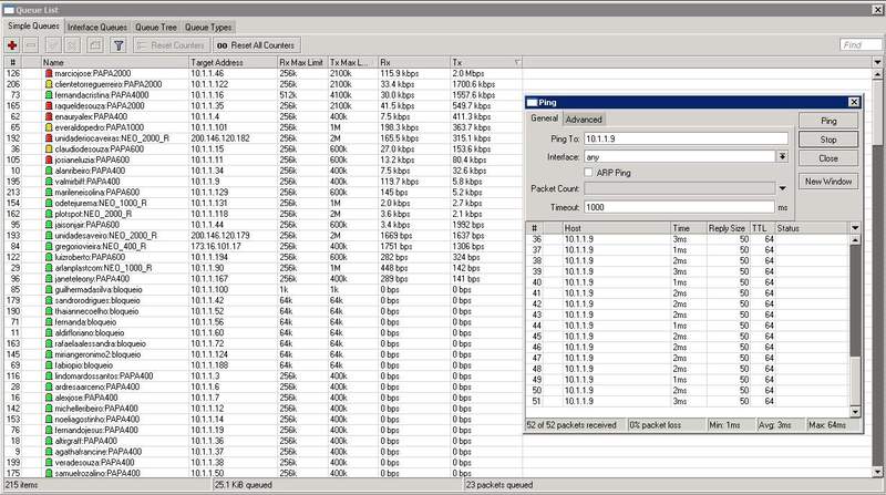

    Po, o rocket custa 200,00 e poucos mangos ta bom demais gente!!! eu adoto aqui a politica de 40 estourando em cada rocket... qualidade a mil segue print de um cliente meu....ve se nao é um cabo, e isso a qualquer hora...agora teve um dia que chegou a 50 clientes comecou a ficar ruim, dai fiz um alivio e show... eu ofereço ate 4 megas de velocidade, vai que a realidade do amigo seja diferente, a nao ser que ele ofereça 100k dai vai...

Nome:	         PRINT TORRE.jpg
Visualizações:	830
Tamanho: 	72,5 KB
