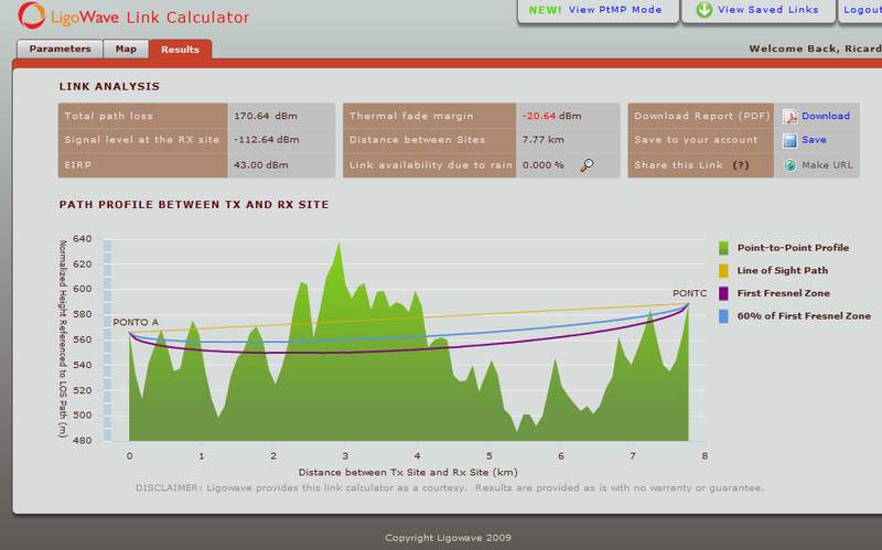

    Se possivel gostaria de uma dica de todos, qual antena devo usar em um par de LocoM900, preciso no maximo de 800k estavel nesse enlace, que e de 7,5 km so que tem pontos extremamente criticos. vou postar as coordenadas se alguem puder dar uma olhadinha pramim e me sugerir qual antena possivelmente faria esse milagre.
    ponto A: LAT 18°11'35.78"S ____ LON 42°24'50.53"O(torre 25metros) PONTO B: LAT 18°12'36.27"S ___ LON 42°20'33.61"O(torre 8 metros)
    ou entao o ponto A por ser LAT 18°11'18.89"S___LON 42°25'24.68"O(torre 10 metros)
    Muito Obrigado a todos T +

    Para um uso perfeito deste enlace sem visada, o correto seria usar o equipamento SR9 ou XR9 da ubiquiti com antenas yagi de 17dbi ou mais.
    Esse equipamento é o indicado pro seu enlace. se quiser usar a linha Airmax usa o Rocket M900 com antenas yagi 17dbi da Algcom ou da hyperlink 15dbi 900mhz. o correto seria usar duas antenas uma em vertical e outra em horizontal em cada rádio, para aproveitar a tecnologia mimo 2x2 que os radios possuem.

    Olá Bom dia amigo, pelo que vi do seu enlace está muito ruim as condições para fechar esse enlace mesmo em 900mhz...
    Pelas coordenadas que passou tem uma obstrução muito densa no meio do caminho, pode conter alguns tipos de materiais que pode atrapalhar o enlace!
