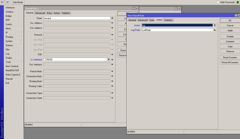

    1. configurar o Firewall do mk para gerar os Logs:
    /ip firewall filter
    add action=log chain=forward disabled=no log-prefix=LogRede in-interface=REDE
    Esteja certo de colocar a Interface interna/rede.

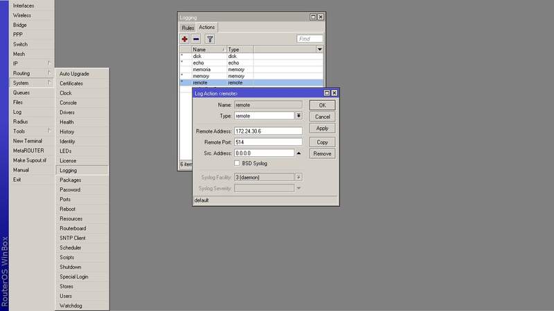

    2. configurar o MK para enviar os logs remotamente:
    /system logging action
    set remote bsd-syslog=no name=remote remote=IP-do-PC-q-vai-receber-os-logs remote-port=514 src-address=0.0.0.0 syslog-facility=daemon syslog-severity=auto target=remote
    Esteja certo de colocar o IP correto do PC que ira receber os logs

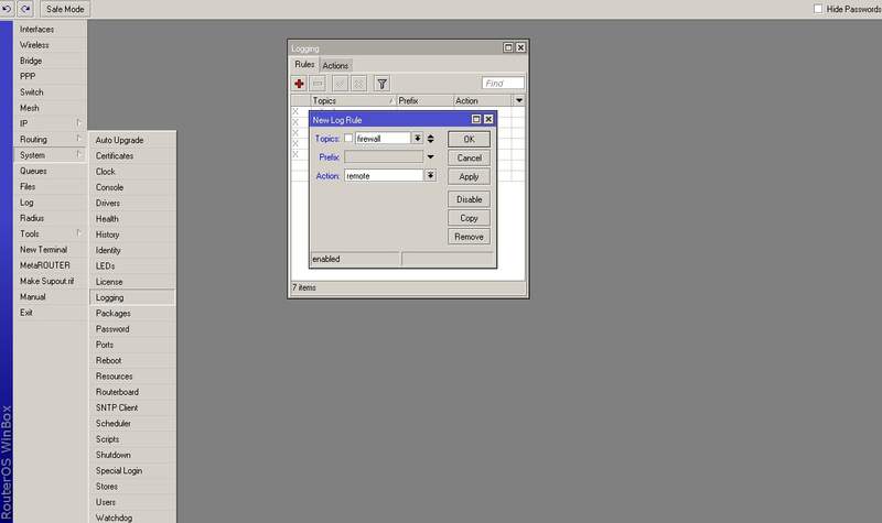

    3. criar a Regra do log para ser enviado:
    /system logging
    add action=remote disabled=no prefix="" topics=firewall

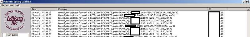

    4. Faça o Donwload do Mikrotik Daemon no pc que ira receber os logs
    http://www.mikrotik.com/download/MT_Syslog.exe
    Se tudo correu bem, vc nao precisara fazer nenhuma configuracao adicional...
    basta abrir o syslog que automaticamente ira receber os logs
    Esteja certo que o Syslog esta desbloqueado no firewall do windows

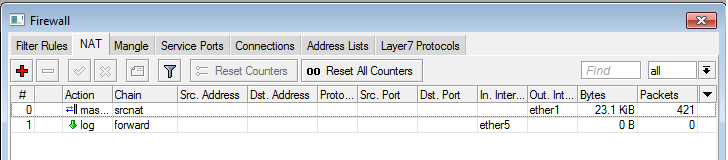

    Ola Amigo, parabens pela iniciativa, muito bom seu post.
    este seu post me deu uma ideia, temos aqui uma central de reservas e a galera esta abusando da internet, não to a fim de instalar squid nem algo deste tipo, nos hoteis temos o sistema isgi que gera estes log's mas não quero comprar um sistema só para colocar aqui.
    então assim que vi seu post fui pra bancada fazer testes porem não consegui gerar nenhum informação acontece que ele não passa nenhum pacote pela regra criada, o que posso ter feito de errado?
    meu senario de testes é adsl entrando pela ether1 nat abilitado saindo pela eth5, como pode ver mesmo testando nevegação, ftp, ssh não gerou nenhum pacote.
Nome:	         nat-log.png
Visualizações:	394
Tamanho: 	12,8 KB
    minha ideia é usar esta regra juntamente com hotspot para fazer a identificação.
    só lembrando, a interface esta zerada dei um system reset-configuration antes de começar os testes e só tem estas duas regras no firewall, as maquinas conectadas na eth navegam normalmente, outro detalhe uso MK 4.17 numa 750g que comprei só para testes.
    se puder me ajudar desde ja agradeço.

    Coloca essa regra antes da regra do NAT masquerade

    Ola, desculpe eu lhe importunar, mas se não for incomodo e puder me ajudar agradeço.
    notei que sua regra:
    /ip firewall nat
    add action=log chain=forward disabled=yes log-prefix=LogRede in-interface=REDE
    cria como desabilitada, é assim mesmo, de qualquer forma tentei das duas formas habilitando e deixando desabilitada.
    coloquei abaixo as regras que adicionei a RB depois de rodar o comando system reset-configuration no-default=yes
    /ip dhcp-client
    add add-default-route=yes comment="" default-route-distance=0 disabled=no \
    interface=ether1 use-peer-dns=yes use-peer-ntp=yes
    /ip address
    add address=192.168.0.1/24 broadcast=192.168.0.255 comment="" disabled=no \
    interface=ether5 network=192.168.0.0
    /ip firewall nat
    add action=log chain=forward comment="" disabled=no in-interface=ether5 \
    log-prefix=LogRede
    add action=masquerade chain=srcnat comment="" disabled=no out-interface=\
    ether1
    add bsd-syslog=no name=remoto remote=192.168.0.254:514 src-address=0.0.0.0 \
    /system logging
    add action=remoto disabled=no prefix="" topics=firewall
    segui sua orientação coloquei a regra antes do mascarade mas não adiantou. não passa nenhum pacote pela regra.
    Última edição por hotel; 30-05-2011 às 09:41.
    Padrão Re: Gerar LOG de conexoes.
    A regra esta quase certa, mas tem 2 erros:
    - a regra tem que estar habilitada
    - a interface selecionada é da rede interna, clientes... (conforme eu disse la em cima)
    /ip address
    /ip firewall nat
    log-prefix=LogRede
    ether1
    /system logging
    Ótimo post Andrio, parabéns!
    Só uma pequena observação: A regra de NAT aqui só funcionou com a chain=dstnat e não forward como no texto, e vc deixou ela como disabled tbm. No mais, funcionou perfeito, inclusive usando outra porta e emulando o MT_Syslog pelo wine no Ubuntu.
    Ah, outra coisa: Pra quem quer só guardar os logs de autenticação do Hotspot (MAC, IP, data, hora, etc), seleciona "hotspot" como topic da Rule em /system logging.
    Última edição por RockBells; 30-05-2011 às 11:17.
    Citação Postado originalmente por RockBells Ver Post
    Opa, obrigado pela observacao...
    essas regras eu ja havia testado a muitoooo tempo atras.
    na epoca que usava nat.
    ai, quando esse assunto veio ao forum, eu criei as regras rapido para testar.
    e acabei dando export das regras e nao observei que estava desativada.
    bom, alterei as regras la em cima para ficar melhor.
    do nat, passei para o filter
    e ativei elas
