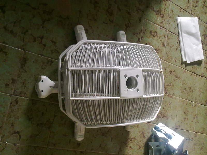

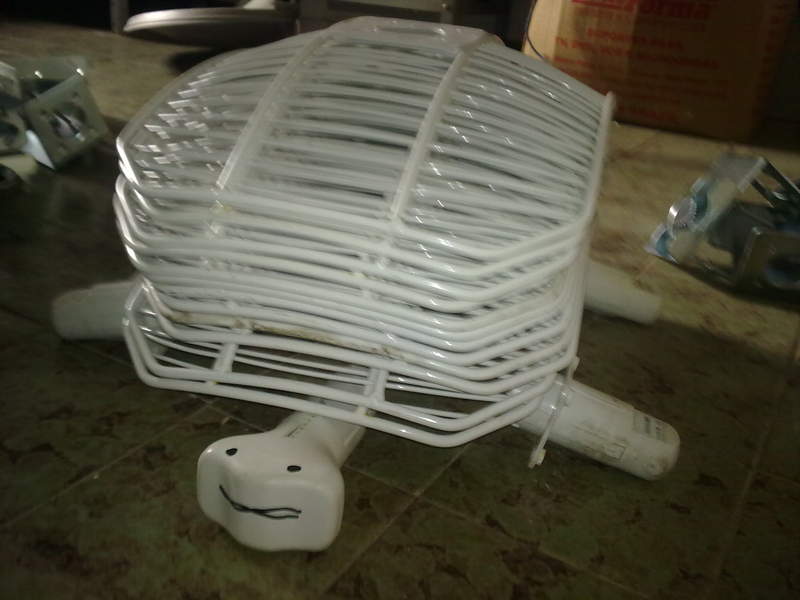

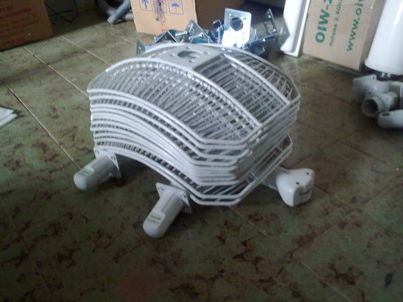

    Até o momento a solução que encontramos para as AirGrid foram estas:
    Conferem as fotos:
Nome:	         27052011687.jpg
Visualizações:	429
Tamanho: 	40,6 KB
ID:      	23281Clique na imagem para uma versão maior
Nome:	         27052011688.jpg
Visualizações:	588
Tamanho: 	46,8 KB
ID:      	23282Clique na imagem para uma versão maior
Nome:	         27052011686.jpg
Visualizações:	376
Tamanho: 	58,8 KB
    Até mais...

    muito criativo heim hehehhe....
    elas são rápidas mas morre rápido ......
