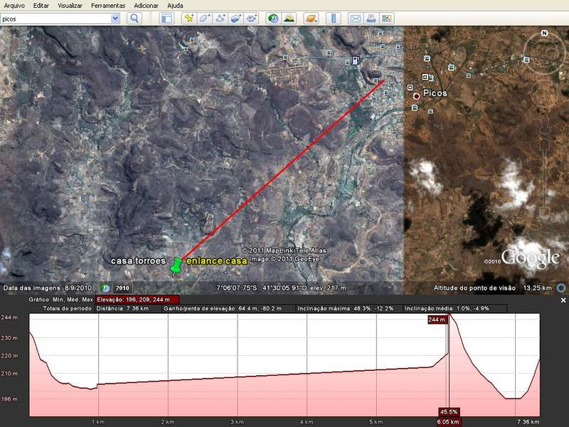

    Pessoal preciso levar um link oi velox de 2mb de um ponto a outro numa distancia de 8km porem o terrno e bem acidentado gostaria de saber qual seria o equipamento e a forma mais indicado tem uma foto ai embaixo com alguns dados do terreno

Nome:	         ENLANCE.jpg
Visualizações:	338
Tamanho: 	83,5 KB

    precisamos de mais detalhes tipo altura das torres coordenadas dos pontos
    para podermos fazer alguns testes
    Padrão Re: Dicas com Ponto A Ponto de 8km equipamentos e dificuldades
    Amigo noa caso as tores nao tenho ainda esse seria um do itens que precido de ajuda pois pretendo compra a torre conforme o projeto a de menor tamanho que seja viavel entao pedia pra vcs que se possivel me informase o tamanho das mesmas, as cordenadas vou colocar abaixo
    ponto A -7.08498,-41.475509
    ponto B -7.126863,-41.52753
    abraço

    Amigo esta ai é moleza, coloca 2 zirok com mikrotik r52h que fica show de bola ou ainda se quiser gastar pouco, usa bullet com 2 antenas zirok ou oiw 25db. altura das torres vc pode usar +- 12 metros acima do nivel do chão, ou usar um prédio como base.
    Isso baseado nas imagens que enviou.
