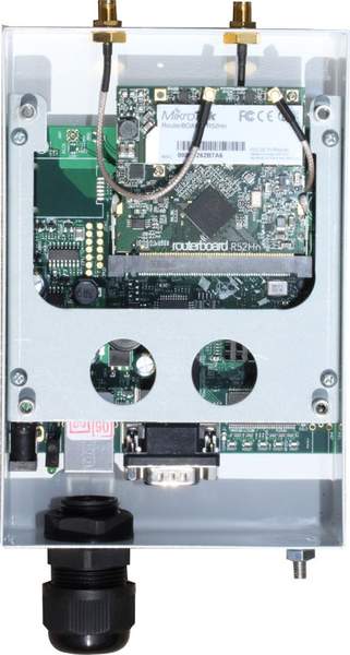

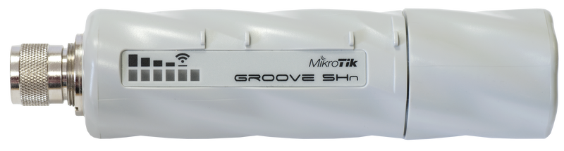

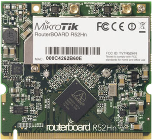

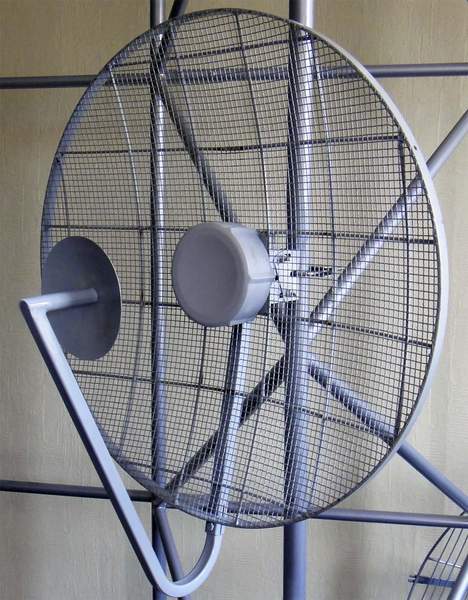

    Padrão Basestation + rb+52hn+5 sxt ou groove 5hn .Sera que fica bom.
    Ja tem gringo montando kit com rb e basestation e 5 sxt e tambem agora com os groove da para usar com antena de grade ou disco, com essas combinações da pra se aproveitar o protocolo tdm do routerstatiom mais sera que ficara tão bom quanto o airmax da ubiquiti? alguem ai arrisca testar. Se ficasse ate perto do Airmax ja animava pelo otimo gerenciamento do routeros.

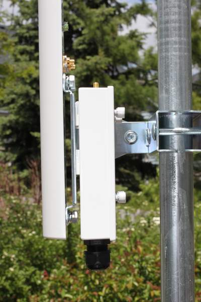

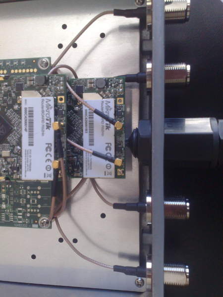

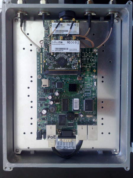

    To com todo equipamento ainda não subi pois não achei nenhuma caixa hérmetica que de para fixar a RB próximo a base station como nas imagens para usar os cabos sma-sma que vem nelas para usar um pigtail SMA na caixa, pois se usar um pigtail N Femea teria que usar rgc-58 (n macho <---> sma) ou então usar lmr-400 com 2 conector n macho com um adaptador de sma/N femea.
    Alguém tem alguma idéia melhor ?

    iai ja subiu o equipamento amigo??? qual solução usou pra deixar a cx perto da antena?

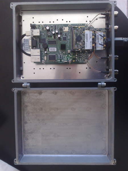

    Já sim amigo... Ia postar semana passada mas n tive tempo...

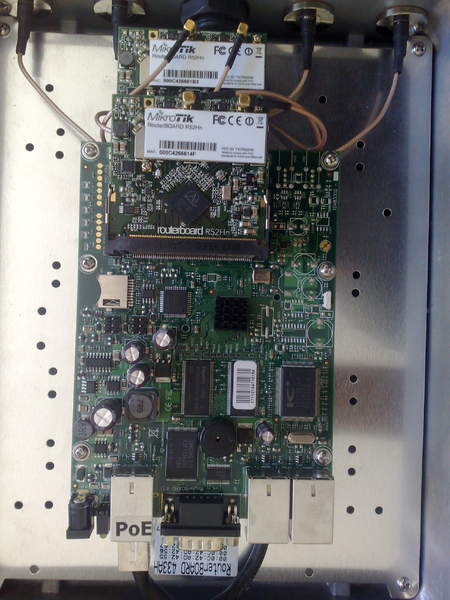

    Usei cx hermética de alumínio c/ 1 rb433ah e 2 r52hn por caixa com 2 mts de cabo LMR-400 e usei conector sma p/ cabo grosso, tive que encomendar na fábrica, o conector é uma b**** pra soldar devido a sua fragilidade mas depois de soldado e com fita alto-fusão fica bom.
    Cara simplesmente ficou perfeito sinal maravilhoso, consegui a 1km com SXT da Mikrotik, em 10 Mhz sinal -67 no teste de banda consegui 30 MB com ping 100ms, mas c/ 15MB fica ping 2~6ms.
    To jogando clientes nos painéis vamos ver até onde vai bem !!
    Procurei um print do teste de banda mas n achei vou postar a foto depois mando os print.

    Otima combinação sucesso esse e o melhor ap com a melhor antena.Uma dica experimente colocar ate 2 metro de cabo rgc 58 aquele com malha de 83% que e o melhor e com conectores sma pode ser os da usivale ou kmp de grimpar ou de rosca (eu particulamente prefiro o de grimpar fica mais profissional ) que são otimos e conector n macho de rosca (pois o de grimpar desse so achei porcaria) use da usivale ou klc que são otimos vc não vai senti grande diferença de sinal para o lmr 400 nessa metragem,e tambem se torna um cabo muito mais maleavel, se possivel use ate 1 metro que e melhor ainda

    to pensando em usar essas caixas tb, mas pensei em usar pigtail longo de RG58, saindo do cartao, para as antenas mas ainda vou testar pra ver como fica a perca... vlw
