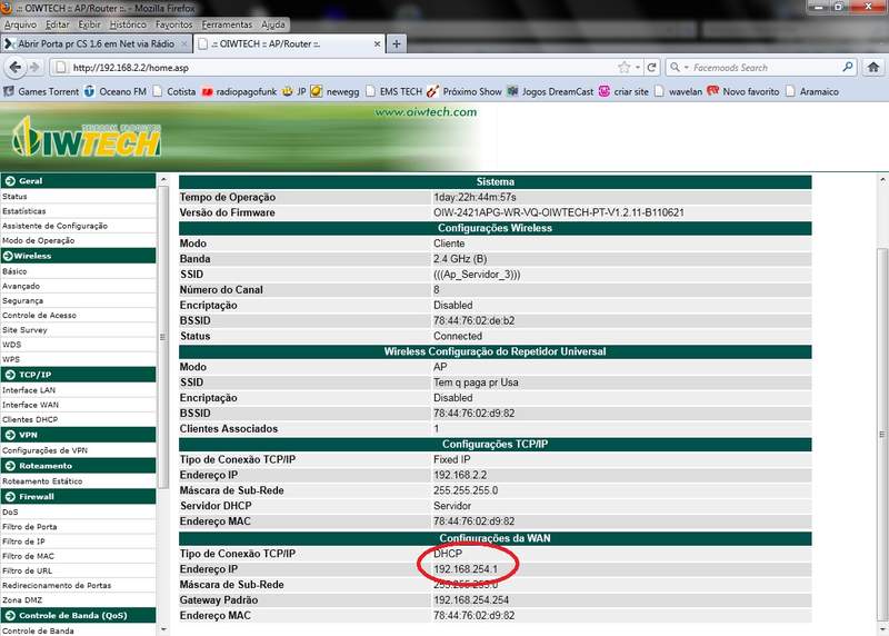

    vlw "Danusio" vo tentar aushuahsuas eu acho q o AP ta operando em Gateway AP.

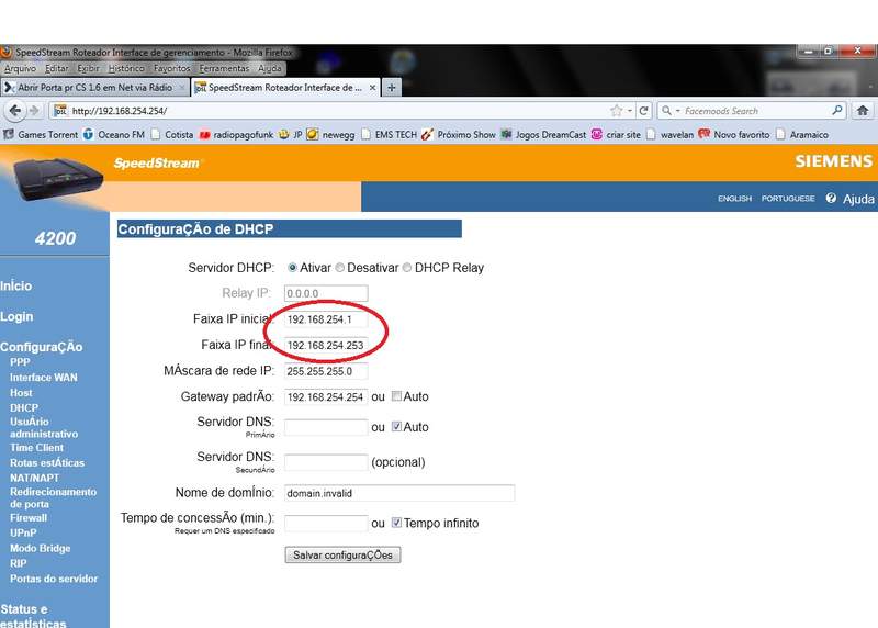

    cara tipo assim, Observe o IP q o ADSL ta largando...
Nome:	         Sem título.jpg
Visualizações:	306
Tamanho: 	42,1 KB
    o IP q o Cliente ta recebendo
Nome:	         Sem título0.jpg

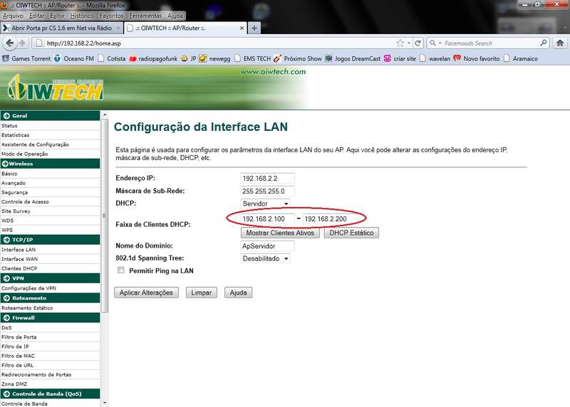

    o IP q o roteador ta largando, para as maquinas
Nome:	         Sem título1.jpg
Visualizações:	324
Tamanho: 	46,6 KB
    oq eu quero dizer é quando eu vo redirecionar a porta, não tem como eu por o ip da maquina, e sim o ip q esta chegando na Wan to roteador no caso 192.168.254.1... minha dúvida é:
    não teria q estar na msm faixa de IPs. o ADSL e o Router?

    do seu modem adsl vc vai redirecionar a porta para o ip do radio do cliente que é o ip: 192.168.254.1
    e do rádio do cliente você vai redirecionar a porta novamente para o ip do computador dele
    para isso você deve setar o ip na placa de rede dele.
    ex.: 192.168.2.10 e redireciona a porta para este ip
    Resumindo, são 2 redirecionamento
    Adsl-> Radio do cliente
    Radio do cliente -> Máquina do Cliente.
    192.168.254.254(adsl) => 192.168.254.1(radio cliente)
    192.168.254.1(radio cliente) => 192.168.2.2(ip da máquina do cliente)
