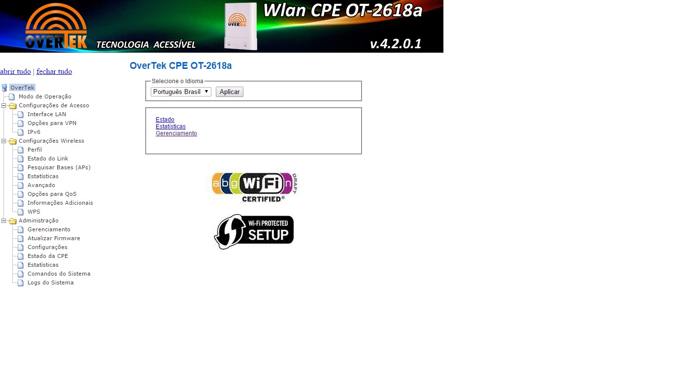

    Peguei uns radios desse esses dias coloquei esse firmware da overtek http://wiki.overtek.com.br/firmwares...-v.4.2.0.1.zip
    Pois e o mesmo chipset ralink 2880f e ficou file tem ate suporte a ipv6.
