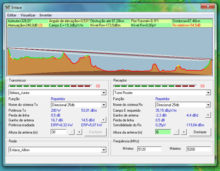

    Boa tarde a todos, acompanho sempre o UnderLinux mas esse é meu primeiro post, entãovamos la...
    Tenho um enlace hoje de 87km que esta fechado com RB's 433ah + XR5 + OIW 33DBI com -74, meus clientes almentaram e consequentimente almentei meu link o problema é que com esse almento o enlace não ta aguentando, no ultimo fim de semana trocamas as OIW por duas Pluton de 42DBI e ficou foi pior -85, então o que devo fazer para melhorar esse enlace??? Estou pensando em colcoar uma torre no meio mas o geografica aqui é meio complicada, preciso de uma soluçção paleativa de imediado até fazer um serviço definitivo.
    SEgue anexo uma imagem do Mobile para você avaliarem

    ola, te aconselho mesmo eh fazer um repetidor no meio, nao necessariamente em linha reta, mas se conseguir fazer triangulaçao ja fica bem bom, manda as cordenadas do seus pontos para podermos analizar e dar uma luz pra vc, abraços

    1º sua distância é grande, e sua torre no ponto b pela imagem mim parece um pouco baixa.
    2º quando pensarmos em fazer este enlaces longos temos que pensar em pigtails pequenos e com cabos que tenham muito pouca perda tipo cellflex/heliax e uma configuração de rádio correta tipo: ack, frenquecia, tx-power, banda (20MHz, 40MHz), preamble, data-rates e muita paciencia no alinhamento das antenas, entre outros fatores.
    3º como o amigo farias mencionou seria uma boa opção a rocket disch de 34 e rocket m5, com paciencia para o alinhamento vc poderia conseguir uma boa quantidade de banda.
    mas faz alguns teste com os materiais que vc ja tem oiw33dbi e o xr5, se for possivel ativa o nstreme pra ver se tem alguma melhora, e vai a campo mermo... boa sorte

    Amigão, a minha dica seria, se possível, aumentar suas torres. A meu ver, não tenho tanta experiencia em radiofrequencia, mas se ao aumentar de 33dbi pra 42 dbi você teve uma piora, isso se dá à zona de fresnel do seu enlace. O seu equipamento é bom, uma 433 + XR5 é uma boa pedida (apesar de eu ser fã de ubiquiti e evangelizador da tecnologia), não vejo nada a mais que possa ser feito que não seja aumentar suas torres pra aproveitar melhor suas pluton.

    caro colega, se voce precisa de mais largura de banda o essencial é que seu link nao passe de -61, entao a solucao é uma antena de 38 a 40 db, mas, o que ocorre, se voce fizer isto seu custo vai la pra cima, porque sua torre tem de ser meio bruta e isto nao é barato, entao uma solucao muito boa é fazer um ponto intermediario, é como o colega acima disse, nao precisa ser no alinhamento, podes fazer uma triangulacao legal de facil acesso, as veses este ponto nem precisa de torre alta, e use uma antenas de boa qualidade, é certo que esta solucao sera a melhor opcao.

    Tua visada tá comprometida na barriga do fresnel..
    Provavelmente uma dupla polarização ai tá comprometendo a banda UP do teu link, e por isso consequentemente teus clientes estão reclamando...
    Requisiçoes não chegam a eles com ping legal...
    Reveja suas torres como os amigos acima citaram...Ja resolveria 99% do teu problema!
    Abraço!

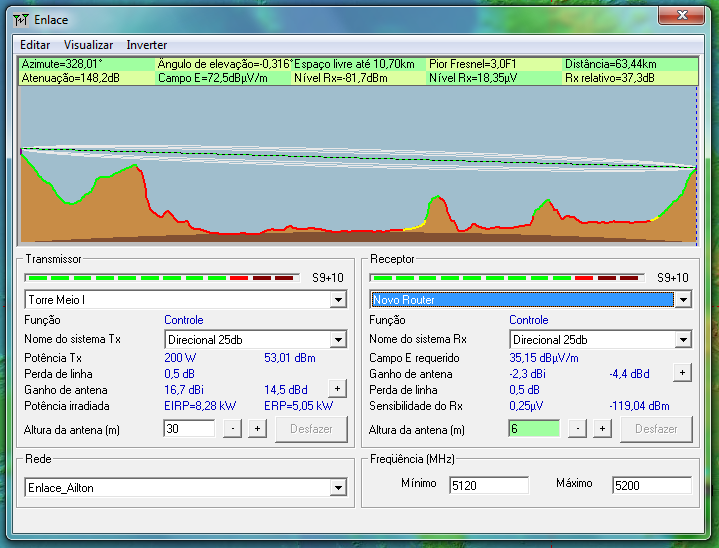

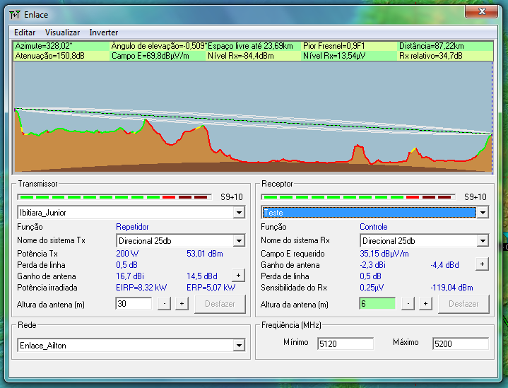

    Meu camaradas, pelo visto vai ser meio dificil colocar um ponto no meio, mas não desistir ainda. Agora antes de compra alguma outro equipamento, você acham que mudando a torre B de local vou ter algum ganho significativo?

    Caro Paulo Massa,
    De acordo a nova tela do amigo Redslack melhora e muito tanto as ondas de Fresnel, o RX relativo também melhora saido do vermelho.
    Na sua opinião valeria a pena colocarmos a torre neste novo local até conseguirmos localizar uma coordenada para colocarmos uma torre central para diminuirmos a distância de 87km.
    vlw
    Padrão Re: Enlace 87,46KM
    Voce percebeu que nesta distância a circunferência do globo terrestre já começa a influenciar...
    Ainda existe obstrução no fresnel, mas já está melhor né...
    Dependendo da quantidade de banda que precisa passar talvez ja te ajude...
    Boa sorte

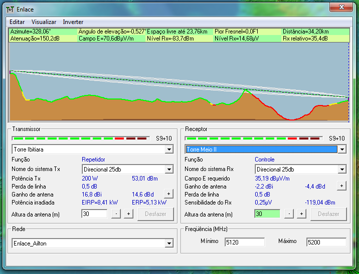

    É amigos fim de semana nada bom, além da vitória do Mengão, mas vamos la para acabar com essa discursão aqui.
    SITUAÇÃO I
Nome:	         Ibitiara-Meio I.png
Visualizações:	257
Tamanho: 	109,7 KB
ID:      	24390Clique na imagem para uma versão maior
Nome:	         Meio I-Novo Router.png
Visualizações:	244
Tamanho: 	110,9 KB
    IBITIARA > TORRE MEIO I > BROTAS (NOVO LOCAL)

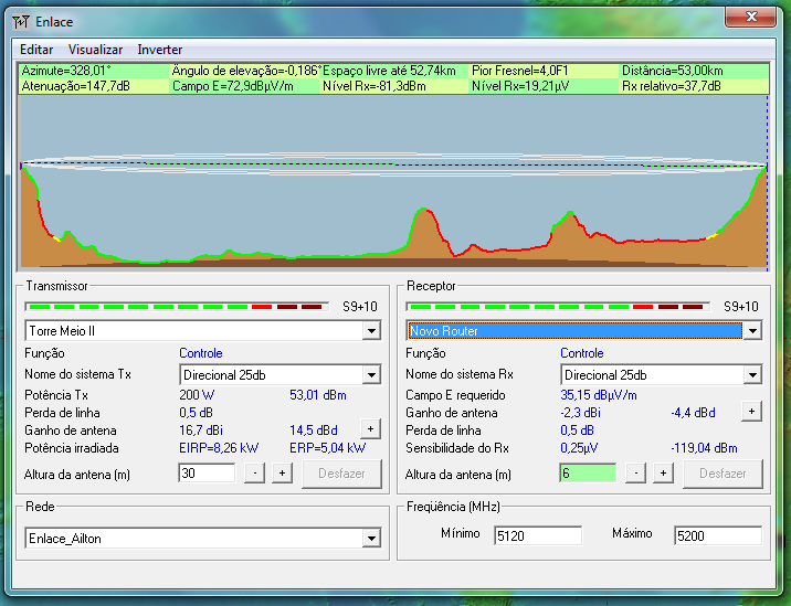

    CITUAÇÃO II
Nome:	         Ibitiara-Meio II.png
Visualizações:	291
Tamanho: 	106,0 KB
ID:      	24392Clique na imagem para uma versão maior
Nome:	         Meio II-Novo Router.png
Visualizações:	246
Tamanho: 	107,9 KB
    IBITIARA > TORRE MEIO II > BROTAS (NOVO LOCAL)
    Então essa semana temos que ir a campo e resolver logo isso, aqui a região é meio complicada, então o que os amigos achar melhor, a SITUAÇÃO I ou SITUAÇÃO II??
    Preciso que esse enlace passa no minimo uns 30MB Full, 50 é sonho

    Amigo, pelos graficos a situação 1 é a mais indicada...
    Boa sorte
