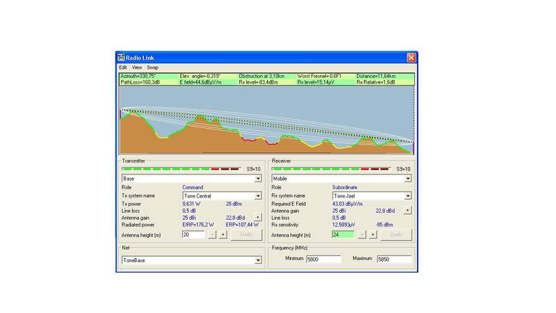

    Estou estudando apossibilidade de instalar uma net em um cliente na fazenda a 12 km do meu POP e gostaria da ajuda dos amigos aqui do forum sobre que tipo de equipamento vai funcionar melhor.
    Segue coordenadas para que puder ajudar:
    POP: 14º 16' 24" S 49º 39' 24" O
    FAZENDA: 14º 10' 55" S 49º 42' 34" O
    Segue foto do RadioMobile
    DenysClique na imagem para uma versão maior
Nome:	         link_fazenda.jpg
Visualizações:	70
Tamanho: 	27,3 KB
    Agradeço a ajuda dos companheiros.
  2. Se não precisa de muita velocidade, terá que partir para 900Mhz.
    Mikrotik com Cartões XR9
    XtremeRange9 | Ubiquiti Networks, Inc.
    Caso precise de velocidades acima de 1 Mega, terá que contornar isso e utilizar 5.8
  3. acredito que 2 yagi 20 dbi 900 mhz fecha tranquilo ...
    mas é como o faria disse acima se for passar pouca banda é o ideal ...
    se quiser um pouco de banda a mais
    seria melhor usar 2 nano m 900 com antena hyperlink 900 mhz 15 dbi externa fazendo 1x1 .
    já que o radio foi homologado
    mas é dificilmente encontra essa nano homologada ..
  4. Já tentou fazer uma simulação no mobile levantando um pouco mais as torres? Poder escapar das barreiras, e ai você poderá usar os radios 5.8 e ter banda de sobra, dependendo do que você precisa.
  5. Aqui em brasilia eu fiz link de 14 KM usando M900 com antena de 17 DBi da aquario, na epoca tava dificil encontrar hyperlink, esse link atravessa um morro e uma mata de eucalipitos ta passando 1,5 mega com ping no maximo de 4 ms
