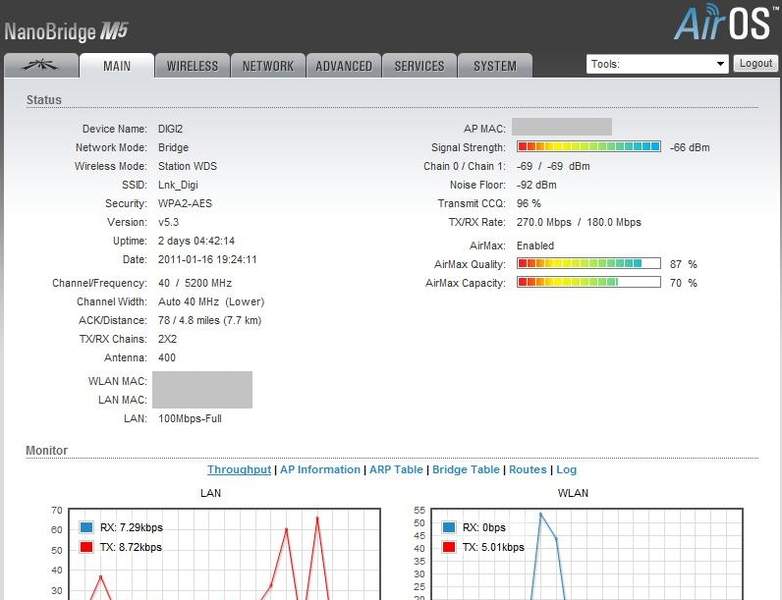

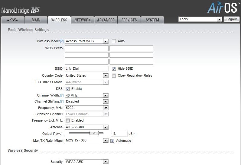

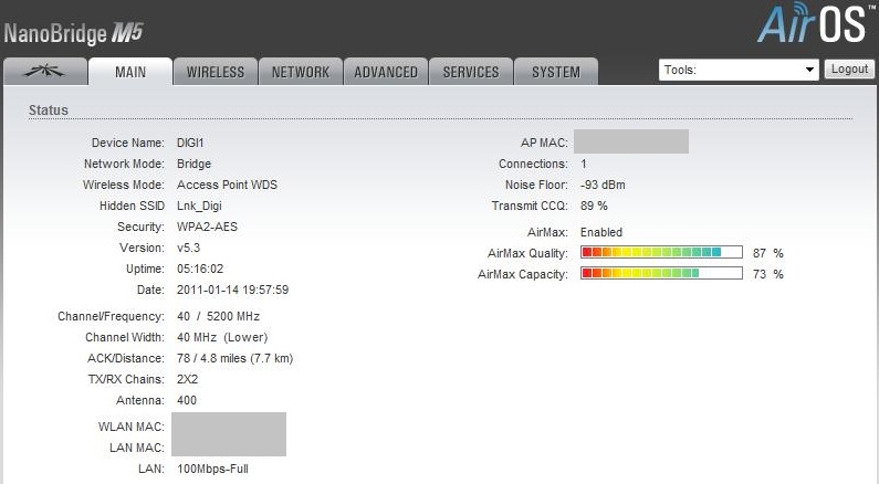

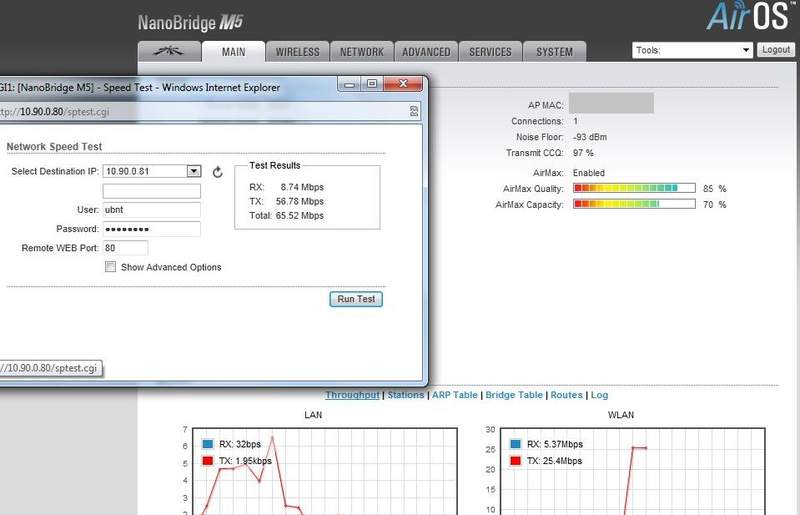

    Pessoal, refiz o alinhamento das antenas. Pelo que eu vi mudou muito o status dos radios. Fiz o teste de velocidade no próprio nanobrigde e a velocidade acusada pelo firmware foi 8 Mbps de RX e 56 Mbps de TX, total de 65 Mbps. Este teste foi feito a partir do AP. Até me animei quando vi esta velocidade, mas nos testes entre duas estações usando o Iperf, a velocidade medida fica em torno de 1.8 Mbps. A transferência de dados está realmente lenta.
    Agora pergunto:
    Esta velocidade medida no rádio não é a velocidade efetiva do link ?
    E porque existe tanta diferença entre o TX e o RX ?
    Capturei algumas telas para que vocês possam me ajudar.
    Já troquei de canal (este foi o melhor nos testes)
    Já desativei o Airmax - Continuou igual
    Obrigado a todos
    Abraço

    Agora, a respeito da velocidade mostrada no speedtest do AirOs, realmente ele não mostra real, é velocidade estimada baseada nas condiçoes do enlace e se nao me engano também é HALF DUPLEX e não FULL
    O melhor teste que vc poderá fazer é colocar uma RB na ponta de lá, entrar na ponta de cá e fazer o BTEST de DENTRO da RB...
    Aí sim ele te mostrará REALMENTE oque está passando...

    como vc bem disse esse alinhamento ainda tem o q ser feito e vale tb reforcar para o colega discutir aki todas configuracoes para com certeza obter bem mais desse ptp... soh como ex o meu DFS naum estah setado... e acho q output power stah alto... ele conseguiria bem mais com menos e por vai...
