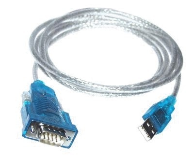

    Preciso recuperar varias peças de wl5460ap e zinwell g220 todos com erro após atualizaçao de firmware , nenhuma delas esta aceitando tftp, intão soh resta mesmo tentar via cabo, o problema eh que nao encontrei nenhum esquema claro, nem tutorial que mostre como fazer esse cabo, se alguem puder esclarecer melhor seria interessante porque acho que é a duvida minha e de muitos outros.
    E um cabo como esse da foto nao teria como usar ele.

    Procure pelos esquemas de cabo serial aqui no forum. Tem um post meu com alguns links.
