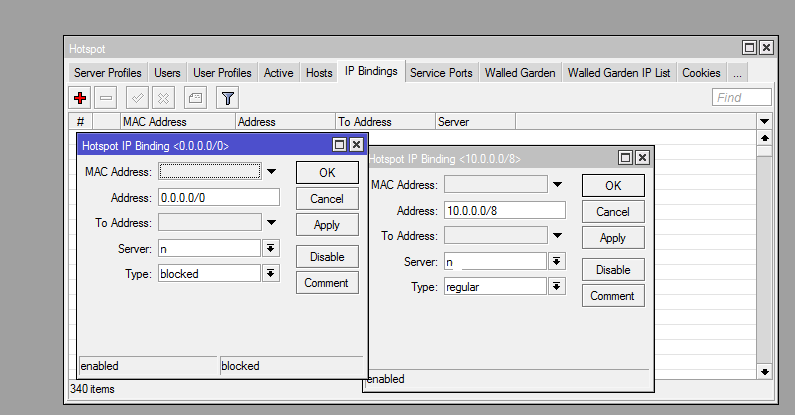

    Renato,
    No ip binding você adiciinou a regra
    10.0.0.x/24 (SUPONDO QUE SEJA SEU RANGE DE IP LOCAL) (REGULAR)
    e 0.0.0.0/0 (BLOQUED) [essa regra fica sempre na ultima posição da lista , clique no # para organizar elas]

    Citação Postado originalmente por luizbe Ver Post
    Renato,

    mascara,
    essa regra evita que alguns sites parem de funcionar,
    as vezes o cliente tem um virus que "assume" o ip do site.. exemplo orkut hotmail e etc..
    e la na aba "HOST" fica o ip valido do site aí o mesmo para de funcionar na rede toda.
    quanto a regras no firewall, nunca usei dessa forma mas se funcionou pra você. Ótimo!

    mascara,
    bom eu vou te dizer que realmente "pode ser" um problema ocasionado pela configurações que "nós" fazemos, mas,
    quando eu configurei (uns 4 anos atrás) era a cracked e não acontecia, depois começou acontecer nas 3.X pra frente,
    mas mesmo assim na época eu pesquisei bastante a configuração e não encontrei problema!
    talvez não aconteceu com você pelas regras do firewall que você fez.
    hoje uso a 5.5 e como acostumei a usar essas regras e elas não interferem em nada acabei deixando..

    Realmente a Solução do Luizbe tem efeito significativo, já deixa de ficar aparecendo os ips estranhos de sites e os ips do radios clientes no host do hotspost.

    Cara, testei as regras aqui postadas, estou sem reiniciar o serviço de hotspot a 3 dias, até agora tudo ok, valeu cara abraço!

    Amigo LUIZBE, sempre usei as regras do geito que vc postou, tbm tive problemas no passado, e só resolvi assim.
    Recomendo a todos !
    Padrão Re: Serviço de HotSpot travando.
    Olá pessoal,
    Coloquei em vigor as regras do LUIZBE e até o momento estão funcionando perfeitamente.
    Anteriormente em HOSTs havia cerca de 800 endereços, só de aplicar as regras cairam para 300 isso 6hs da manhã.
