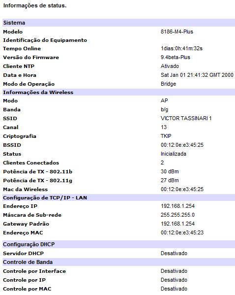

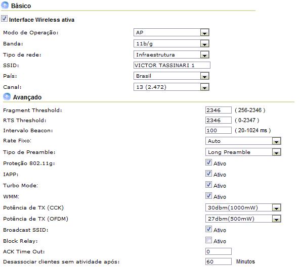

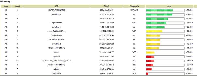

    já montei o kit, configurei e coloquei a caixa hermetica com a antena e o pcba com um cabo pig-tail de 30cm a uma altura de 13m. Só que estou em dúvida em qual canal e potência usar. Estou anexando imagens de como está minha configuração atual e quais canais estão sendo usados pelas outras rede aqui.

    Essas configurações estão corretas, digo em termos de potencia e canal escolhido? A potencia está muito alta (1000mw)?

    acho engraçado que a pessoa vem aqui pedindo um conselho sobre qual potencia setar e sai bombardeado de criticas sobre seus equipamentos... se o cara comprou um aprouter e uma antena dessas pra dividir net com os amigos, eh logico que o cara na tem grana e nao ta disposto a investir em paineis, rb e cartoes... o objetivo dele eh simples, dividir net com os amigos, com ctz para essa finalidade esses equipamentos dele funcionam traq, nao sao os mais profissionais ou melhores opçoes mas funcionam... faça o seguinte amigo, canais recomendo vc fazer um scan e ver quais desses tres canais (1,6,11)chega com menos força ate sua base, escolha e sete ele no seu radio, potencia eh como disseram acima NUNCA mais doq 100mw, nao tem necessidade disso recomendo 63mw , use modo B somente e nao b/g ok...
