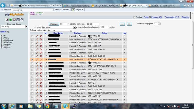

    Para autenticar o usuário com Mikrotik está tudo certo, a conexão PPPoE é autenticada e estabelecida, mas quando uso do parâmetro Mikrotik-Rate-Limit no PhpMyAdmin ele não autentica a conexão (vou anexar a PICTURE01, que está configurada de forma correta ).

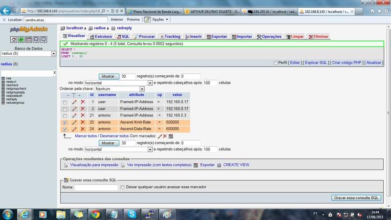

    Dai quando coloco os parâmetros "Ascend-Xmit-Rate" e "Ascend-Data-Rate" ocorre a autenticação (PICTURE02).

    Então, não expliquei mas a PIC01 corresponde a um servidor antigo que está desativado, a PIC02 é o servidor que estou trabalhando e está todo atualizado, este sim é oque eu estou com problemas.
