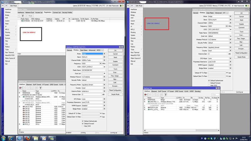

    Padrão Re: Problema com Mikrotik versao 5.6
    Rapaz, acho que é pq nao é pra santo nenhum hauahuahau.
    Segue os print de la, vem por 2rb 493AH (EM 40MHZ), depois passa por mais 2 SXT (20MHZ).
    As SXT estão bem proximas mais bem desalinhadas por isso o sinal delas esta pior.
    Ja as 493AH estao com XR5 e antenas dish de 30dbi, como eu disse funcionando de boa desde do dia que configuramos elas.
    Abraços.

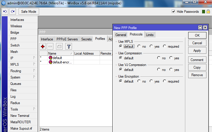

    gente eu atualizei todas minhas rbs para 5.6, ate tudo bem, o problema é, quero passar tudo pra pppoe e hotspot no entando depois de muito tentar e ler e estudar pude ver que a versao 5.6 esta com problemas no ssh, entao pra quem pretende autenticar em algum servidor radius como é meu caso vai ter problemas. enfim to tentando colocar o mkauth como gestor, porem to tentando fazer um downgrade pra versao 4.17 e to apanhando, algem tem uma luz de como fazer este downgrade?
    Pessoal, eu sofri junto com o Rony, RCINFONET essa questão, mas nada haver com cartões.
    É uma questão de interface de comunicação mesmo.
    Não tive tempo de realmente ver o que pode ser, pois a melhor opção do momento foi o downgrade, mas desconfio de algo relacionado ao MAC-ADDRESS.
    Estou achando que precisamos esperar um 5.7!
    Citação Postado originalmente por netdovale Ver Post
    Muito simples, baixa a versão 4.17. jogue ela na pasta files e va em system/package e click em downgrade,e pronto, a rb vai rebootar e ja estara atualizada.

    bom dia
    depois de muito testar, encontrei uma situacao interessante na versao mk 5.6, atualizacao via serial ficou dirente da atualizacao via web, ambas mesma versao, so que tem diferença entre elas, entao acho que ai esta, tem quem atualiza e funiciona de boa sem erro, coisa que so consegui com atulizacao via serial, todas as atulizacoes que fiz via web nao rendeu,
    como exemplo vou postar duas imagens, da pra ver que pelo menos o front end do recurso que uso tem diferença entre os modos de atulizacao, no entando é a mesma versao.
Nome:	         erromk2.png
Visualizações:	377
Tamanho: 	61,5 KB
ID:      	26866Clique na imagem para uma versão maior
