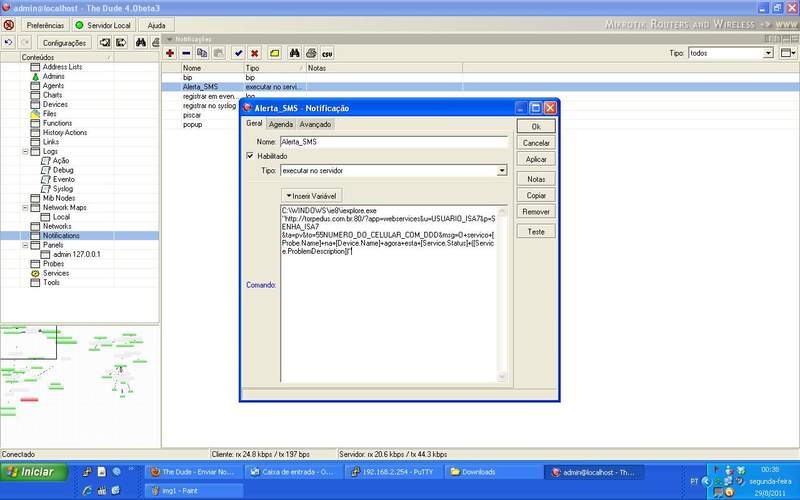

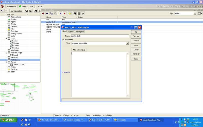

    2º - Abra seu DUDE, vá no menu lateral à esquerda e de um duplo clique em NOTIFICAÇOES; clique no + (MAIS), em nome coloque o nome da notificação, no meu caso coloquei Alerta_SMS, em Tipo, coloque "executar no servidor", como na imagem abaixo:

    Depois, coloque esse script exatamente dessa forma alterando somente seu USER do ISA7, SENHA e o numero do celular que vc quer que receba o torpedo,
    Assim:
    C:\WINDOWS\ie8\iexplore.exe
    "http://torpedus.com.br:80/?app=webservices&u=USUARIO_ISA7&p=SENHA_ISA7
    &ta=pv&to=55NUMERO_DO_CELULAR_COM_DDD&msg=O+servico+[Probe.Name]+na+[Device.Name]+agora+esta+[Service.Status]+([Service.ProblemDescription])"
    EDIÇÃO: Caso não funcione ou dê o erro "ERR100" no seu navegador coloque entre ASPAS a linha do endereço do navegador, ficando assim:
    "C:\WINDOWS\ie8\iexplore.exe"
    Ficará assim:
