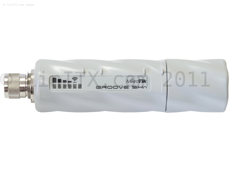

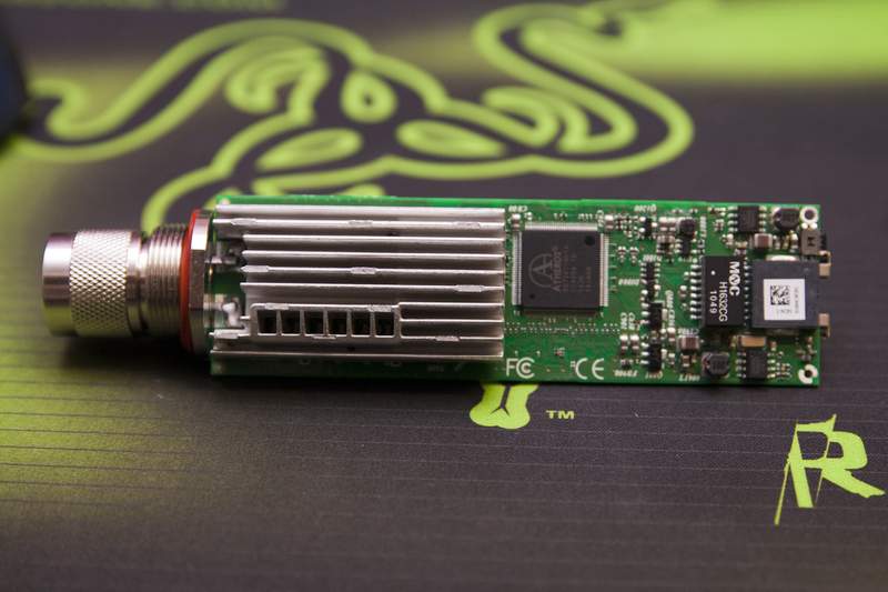

    Vai de NV2, testei com dois groove mikrotik muito bom mas depois de uma chuva entro agua dentro entao resumindo a tecnologia nv2 é boa mas depende do equipamento que vai ser usado.
    Padrão Re: Alguém está usando Canopy?
    Citação Postado originalmente por deson00 Ver Post
    seria um problema isolado ou sera que o equipamento foi mau projetado???
    Sem duvida mau projetado pela seguinte fato de nao poder rosquear ele direto como bullet numa antena grade, e ser apenas 5.8, tambem nao tem isolamento ao fundo para cabo de rede como o bullet, mas o pessoal ja esta achando uma forma de usar em antenas 5.8 omni.
    pq nao tem como plugar ele direto numa antena de grade?
