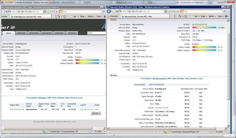

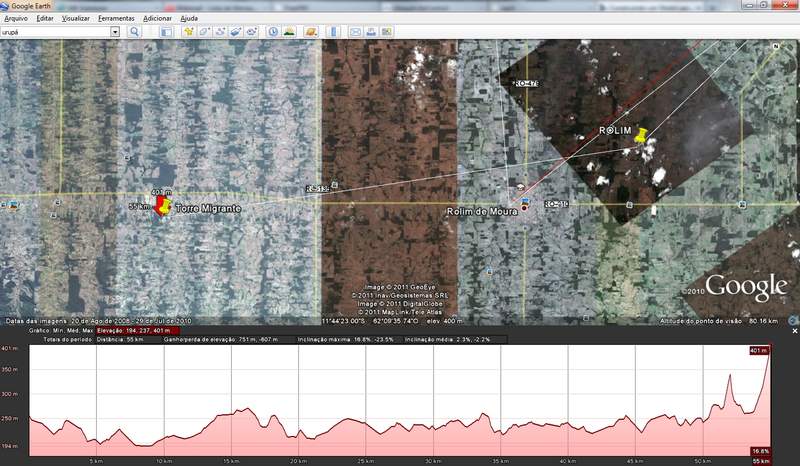

    É o seguinte,
    Andei pensando em compartilharmos algumas experiência com configuração de link com RocketM5 e as entenas de 30 e 34 db da ubiquiti.
    Aqui eu já tive varias experiências, alguns cases de sucesso e outros nem tanto com PTP de longa distância, mas posso dizer que meu melhor case é esse das imagens aí abaixo.
Nome:	         Exemplo de Config - Google.jpg
Visualizações:	317
Tamanho: 	68,7 KB
ID:      	27536Clique na imagem para uma versão maior
Nome:	         Exemplo de Config.jpg
Visualizações:	540
Tamanho: 	51,5 KB
    É um PTP de 55Km, passando 35Mbps Full e latência de 2,53ms de média usando antenas de 30db.
    Tenho outro caso parecido que é um PTP de 53Km, tb com antenas de 30db mas tá passando só 15Mbps, o que naum é metade do que eu preciso, precisava de pelo menos uns 40Mbps, e por isso postei ha algum tempo atraz um topico sobre construir uma shield para a Rocket Dish, se naum der certo vou ter que tentar usar as de 34db, mas queria saber mais cases do pessoal aki que já usou a de 34 db e quais são os cases da galera.
    Vamos discutir.
