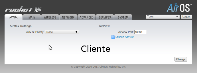

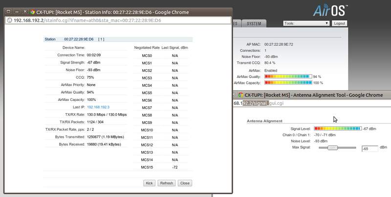

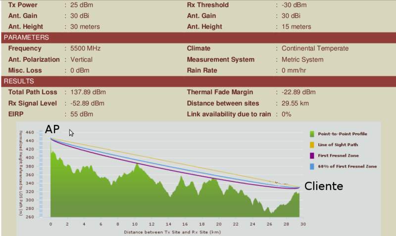

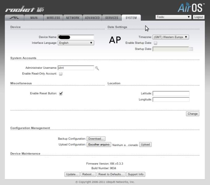

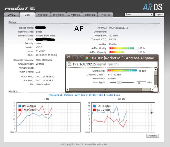

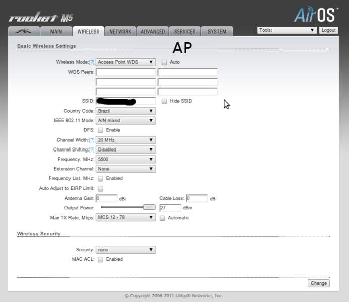

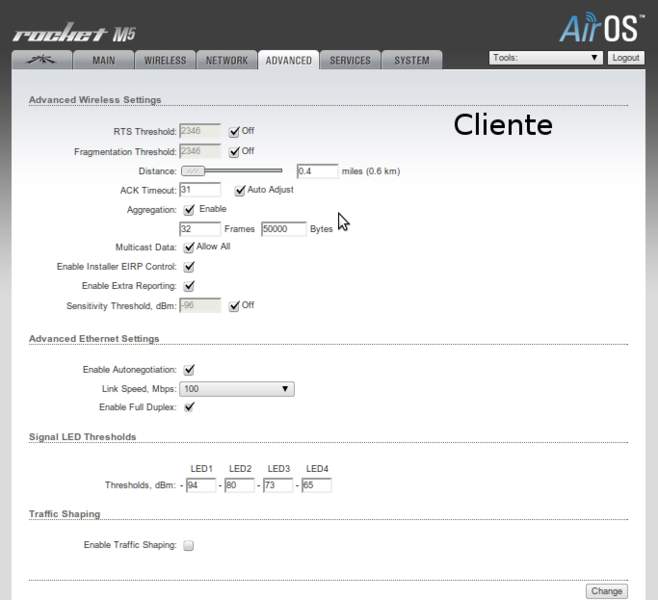

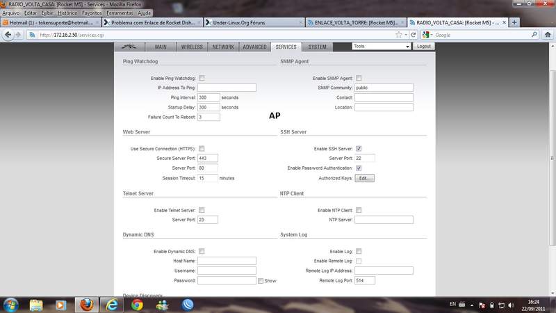

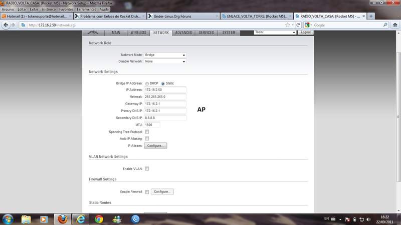

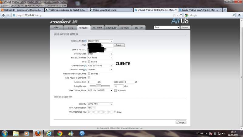

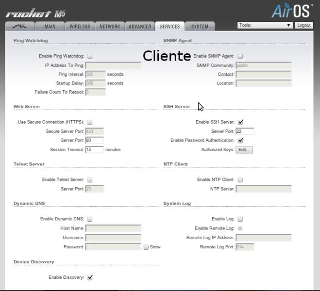

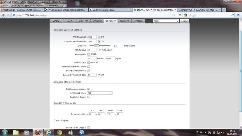

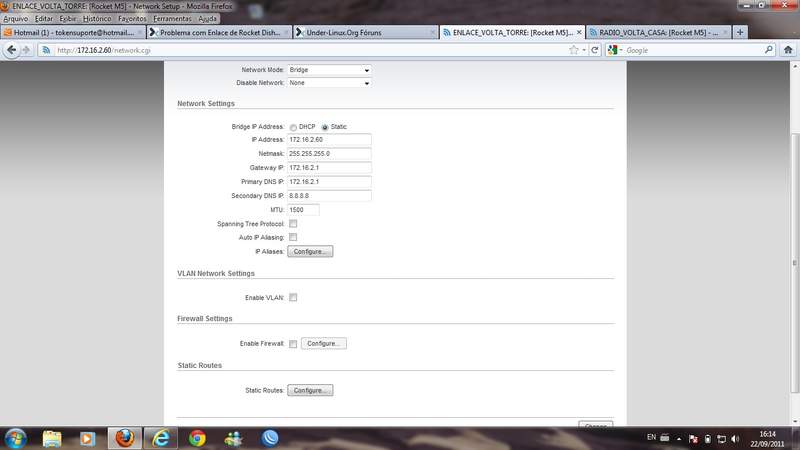

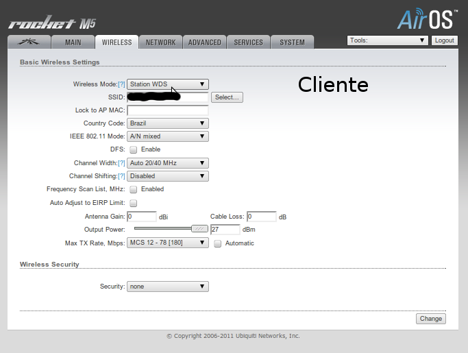

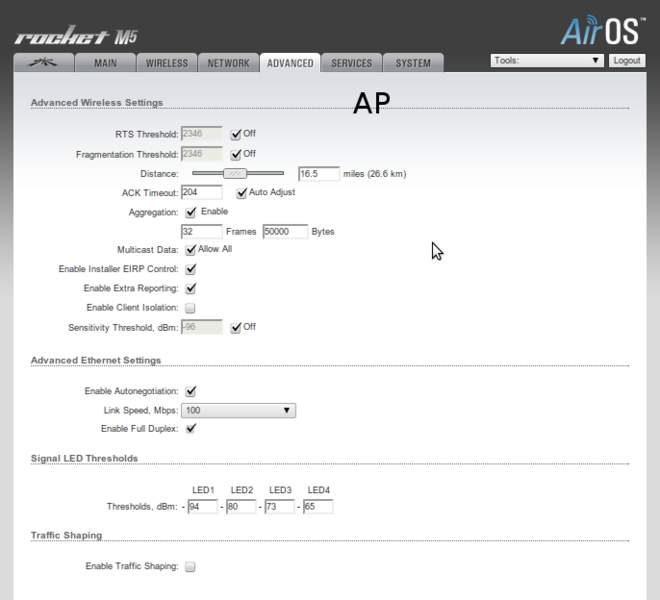

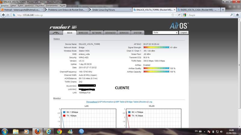

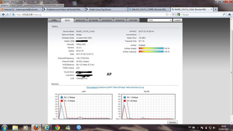

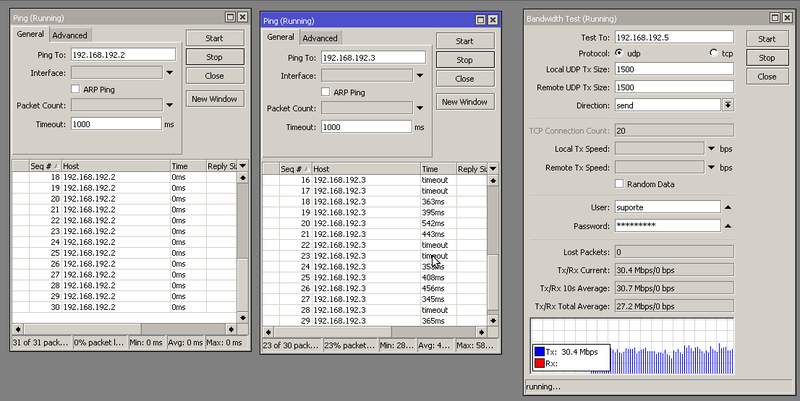

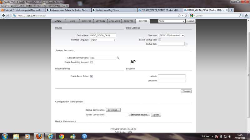

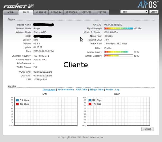

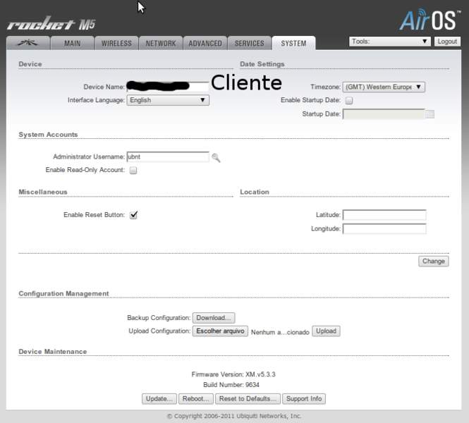

    Estou com um problema que não estou muito acostumado a lidar, talvez com algumas dicas possa estar resolvendo meu problema.
    Fechei um enlace de 30 km com Rocket Disdh 30 dbi e Rocket M5, só que já fiz varias configurações e não consegui extrair dele o que eu almejava (mínimo de 60Mb), a maioria dos meu enlaces são Ubiquiti, por isso confiei na capacidade do mesmo.
    Segue abaixo alguns prints das configurações dos Rockets M5. Essas foram as configurações que deram maior desempenho (mas longe do que eu esperava).
    Eu acreditava que consiguiria fechar o enlace em 40Mhz (para maior Troughout), mas piora de uma maneira incrível (ping alto, CCQ abaixo de 20%). Já reconfirmei alinhamento, a bolha de nível esta correta em ambas as antenas, troquei varios canais, com e sem ACK no PTP, ou seja, já revirei ele algumas vezes e não consegui fazer o que pretendia.
    Alguém tem algum conhecimento do que poderia ser (configurações) ou se a antena não é ideal para o que estou tentando fazer (se deveria se de 34 dbi ou outra antena)?

    Amigo,
    Seu AirMax Quality está bom, mas a capacidade está fixa em 50%--isso é um sinal para mim que tem outro Station conectados ao AP que somente usam 1x1 (AirGrid, etc.). . .isso é o caso? Caso afirmativo, tente desconectar esses outros clientes que não usam 2x2 e realize um speed test depois disso.
    Poste seus resultados.

    Não amigo ... não o AP não possui cliente 1x1 . O Enlace foi fechado com um par de Antenas identicas, ou seja, a capacidade esta pela metade pois os Rocket M5 fecham 2x2 (portanto até 100% de qualidade) ...
    Acredito que seja isso o que você quis dizer, se entendi errado me explique novamente.

    Amigo,
    Entra em contato que podemos conversar a respeito. tenho alguns questionamentos a te fazer ,pra te ajudar a fechar 100% seu link.ok.

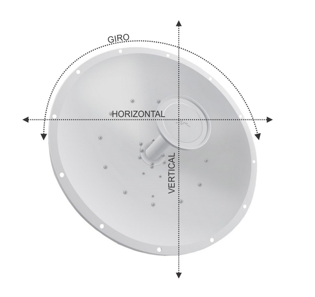

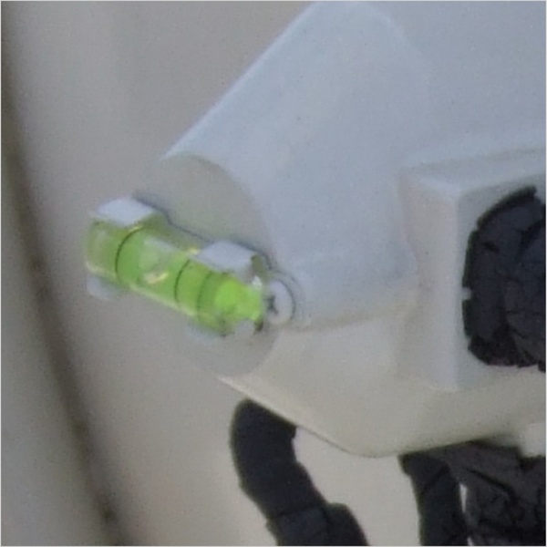

    Padrão Re: Problema com Enlace de Rocket Dish de 30 dbi e Rocket M5 - AJUDEM

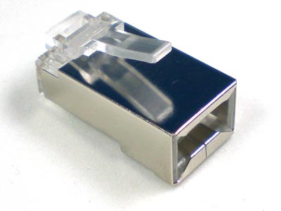

    Imagino que o colega ja tenha acertado o básico, cabos e conectores blindados (STP), fonte o mais próximo da antena possível, nível bolha trazeiro da antena centralizado. Verificação pelo analizador de espectro de possíveis frequências interferentes.
    Caso precise de mais ajuda estou disponível por MSN.
    Imagino que o colega ja tenha acertado o básico, cabos e conectores blindados (STP), fonte o mais próximo da antena possível, nível bolha trazeiro da antena centralizado. Verificação pelo analizador de espectro de possíveis frequências interferentes.<br>

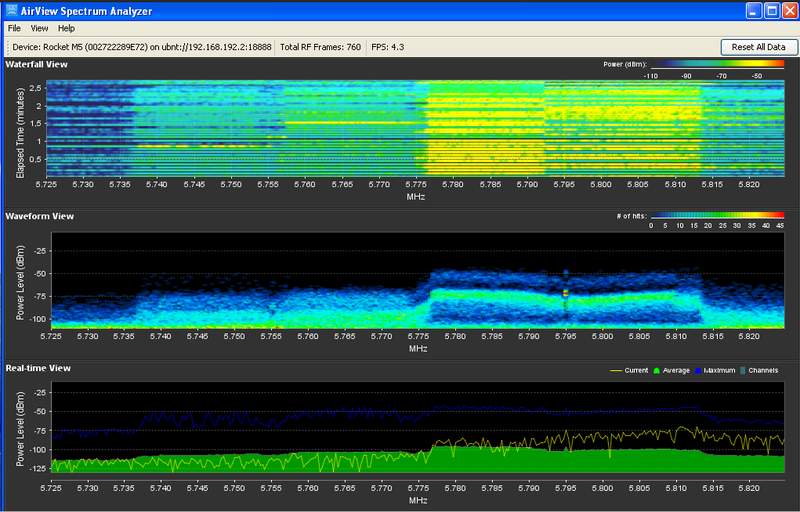

    amigo vale a pena da uma olhadinha na questão das interfencias vindas de radios proximos, e pelo que vi na imagem vc ta usando todo o tx-power do rádio, vc num axa q é d+ não???

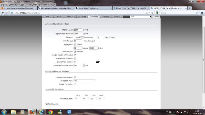

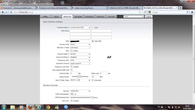

    Amigo, dei uma olhada nos teus prints...
    Pude notar alguns fatores que me pareceram estranhos para tal enlace:

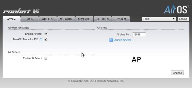

    - ACK: tava automático nas duas pontas...Se é PTP e vc tem a kilometragem exata FIXE o ACK EXATO.
    - Antenna Gain: tava 0! Experimenta setar os 30dbi da tua Dish.
    - TX POWER: Tava no máximo como o amigo acima também falou...Vá baixando 1 ponto por vez na potência e testando o enlace pra ver se melhora...
    Boa sorte
    Amigo, na Aba Wireless > Max TX Rate, Mbps: muda pra MCS 15 - 130 [300], tanto no AP como no Cliente.
    Creio que vai resolver.

    Obrigado amigos pela atenção .... vamos as respostas
    pkcm
    O cabo é Outdoor blindado, não possui conectores Blindados, em um a fonte esta há 40m e no outro a 20m, e em questão do espectro, não utilizei ainda o analizador de espectro pois por sermos "praticamente" (existem outro muito pequeno onde esta o meu rádio cliente) o único provedor via rádio de minha região, tenho uma planilha de frequências onde tenho todos os meus canais utilizados, ou seja, estudo muito antes de escolher um canal, e incluisve usei frequências distintos (5500, 5600,5640 e 5745) tanto em 40Mhz e 20 Mhz.

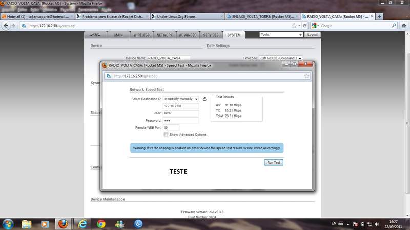

    No caso das suas observações, o fato dele passar mais de 20 Mb em 20Mhz e em 40Mhz passar no máximo 2Mb, você acredita que pode haver com metragem de POE e Conectores Blindados? Ou qual mais possibilidades?
    Josailton
    Citação Postado originalmente por Josailton Ver Post
    Concordo com você amigo, não imaginei que meu TX-POWER precisaria estar no máximo para que eu conseguisse atingir um nivel de sinal desse (-68), tentei sim baixar a potência, em 20Mhz até que dá para baixar o "Output Power" para 25 e o sinal se manter em -69/-70, mais do que isso acredito que seja um pouco arriscado para o nivel de sinal em um enlace que precisa trabalhar muito bem, pois se houver algum desvanecimento por causa do ambiente, ainda possuo um margem de segurança.
    PauloMassa
    Boa sorte
    Não sei se você notou, a opção "No ACK Mode for PtP" na primeira paleta de configuração esta marcada, ou seja, a melhor configuração até então foi não utilizar ACK para fechar o enlace, mas testei conforme você sitou fixando o ACK, o ping melhorou consideravelmente (média de 5 ms), mas o Troughput baixou um pouco (19 Mb).
    Também já havia testado fixando o ganho da antena, mas a alteração foi sem efetivo (não resultou nem em melhora ou piora).
    Bom o TX-POWER também me reporto a resposta dada ao nosso amigo Josailton.
    Amigos estou muito agradecido da colaboração de todos, espero ter espondido a todas as dúvidas e receber novas dicas, muito obrigado.
    Rodrigo Godoy
    Amigo,
    Por que você não deixa seu Data Rate configurado para MCS15 / Auto ?
    Faça tudo para melhorar o sinal de Rx. . .mesmo que acredita que não tem outro rádio na região, realize um site survey para examinar a banda. Acho que vale à pena.
    A abertura de canal é 20MHz, e para seu data rate, MCS 12, um throughput de ~30 Mbps é um pouco menos do que é considerado normal (~35 Mbps). . .o ideal seria MCS15 com 40MHz. . .
    PS--no calculador o Tx Power é 25 dBm. . .
    Rodrigo GodoyClique na imagem para uma versão maior
Nome:	         AP1.jpg
Visualizações:	863
Tamanho: 	18,0 KB
ID:      	27825Clique na imagem para uma versão maior
Nome:	         Cliente6.jpg
Visualizações:	933
Tamanho: 	30,6 KB
ID:      	27839Clique na imagem para uma versão maior
Nome:	         Cliente5.jpg
Visualizações:	922
Tamanho: 	26,3 KB
ID:      	27838Clique na imagem para uma versão maior
Nome:	         Cliente4.jpg
Visualizações:	840
Tamanho: 	25,7 KB
ID:      	27837Clique na imagem para uma versão maior
Nome:	         Cliente3.png
Visualizações:	933
Tamanho: 	61,4 KB
ID:      	27836Clique na imagem para uma versão maior
Nome:	         Cliente2.jpg
Visualizações:	1020
Tamanho: 	36,3 KB
ID:      	27835Clique na imagem para uma versão maior
Nome:	         Cliente1.png
Visualizações:	772
Tamanho: 	37,5 KB
ID:      	27834Clique na imagem para uma versão maior
Nome:	         Captura_de_tela.jpg
Visualizações:	891
Tamanho: 	36,8 KB
ID:      	27833Clique na imagem para uma versão maior
Nome:	         Banda.jpg
Visualizações:	701
Tamanho: 	52,3 KB
ID:      	27832Clique na imagem para uma versão maior
Nome:	         AP7.jpg
Visualizações:	766
Tamanho: 	29,4 KB
ID:      	27831Clique na imagem para uma versão maior
Nome:	         AP6.jpg
Visualizações:	671
Tamanho: 	29,7 KB
ID:      	27830Clique na imagem para uma versão maior
Nome:	         AP5.jpg
Visualizações:	707
Tamanho: 	25,6 KB
ID:      	27829Clique na imagem para uma versão maior
Nome:	         AP4.jpg
Visualizações:	683
Tamanho: 	24,7 KB
ID:      	27828Clique na imagem para uma versão maior
Nome:	         AP3.jpg
Visualizações:	846
Tamanho: 	27,9 KB
ID:      	27827Clique na imagem para uma versão maior
Nome:	         AP2.jpg
Visualizações:	902
Tamanho: 	45,4 KB
ID:      	27826Clique na imagem para uma versão maior
Nome:	         Cliente7.jpg
Visualizações:	653
Tamanho: 	29,5 KB
    1- Baixar a potencia pra 21dbm caso queiras usar em 40mhz e obter o maximo de performance.
    2- Seta o MCS fixo em 15 do lado Ap e client;
    3- Desmarca a opção Enable extra reporting nos dois radios;
    4- Utiliza uma frequência compatível com ptp de longa distância entre 5745 e 5825mhz
    (Para saber qual canal está disponível basta utilizar a ferramenta chamada airview).
    5- Utilize a firmware 3.3
    6- Habilite o Airmax no AP e na STATION.
    Essas são as dicas principais.
    Abraço.
    boa tarde galera
    estou com o mesmo problema tenho dois enlaces um de 4,8 km e um de 9 km todos os dois com um par de rocket dish de 30db instalado com o nivel ajustado
    tx power em 10db
    sinal - 58
    air max qualit 100% e air max capacit 100%
    ccq 99% a 100%
    nao consigo passar mais de 33megano teste da ubiquit
    já testei canal por canal e tive pouca melhora
    nao sei mais o que fazer já estou quase tirando as antenas e substituindo por xr5 com antena hyperlink
    por favor me ajudem a resolver

    Amigo ... faça outros teste de banda sem ser o da Ubiquiti, apesar de terem grande desempenho não confio muito no SpeedTeste ...
    Rodrigo Godoy

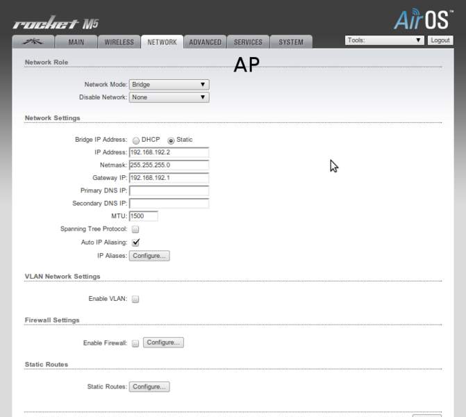

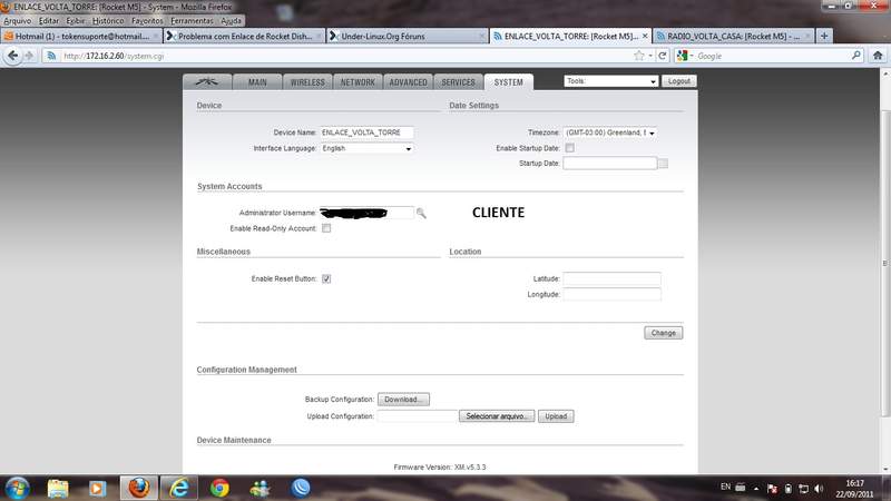

    olha como esta configuradoClique na imagem para uma versão maior
    Leandro
    Abraço.
    Amigo ... fiz os teste mencionado por você, mas nada de melhora. Em 40mhz o CCQ cai bastante.
    Segue abaixo um print do resultado das configurações mencionadas acima, fiz em 40Mhz Frequência 5765 (Leandro não entendi completamente você quis dizer de 5745 a 5825 ou somente 5745 e 5825, pois o 5825 é a última frequência disponivel em 20Mhz em 40 Mhz a última é 5805). AirMax habilitado. MCs fixo em 15 (que resultou em um AirMax Quality e Capacity excelentes). Fechou ping mas não passou de 20kbp/s. Incrível mais é verdade.
    Higley
    Citação Postado originalmente por higley Ver Post
    Amigo,
    Amigo, a melhor configuração foi fixando o MCs, em auto ele fechava muito baixo (MC0)e muito das vezes não gerava nem CCQ (ficava em branco). Realizei os alguns SiteSurvey conforme você me orientou e me surprendi, encontrei um radio ou outro que havia sido atualizado por outro técnico em entrou na regulamentação do EUA, ficando assim somente em frequências acima de 5745, então regularizei estes para não atrapalharem nos teste. E em relação ao MC15 em 40 Mhz me reporta a resposta supracitada ao nosso amigo Leandro.
    Também rodei o Analizador de espectro ... não intendo muito bem ele, se alguém pudesse dar uma força para interpreta-lo ficaria muito agradecido.
    Rodrigo Godoy
Nome:	         AP40.jpg
Visualizações:	296
Tamanho: 	32,3 KB
ID:      	27900   Clique na imagem para uma versão maior
Nome:	         APSpec.jpg
Visualizações:	342
Tamanho: 	66,2 KB

    Amigo ... pela distância não ser muito longa, tente fazer dois testes (se você não os fez ainda):
    1- Deixa o MCs automático para ver com quanto ele pode fechar
    2- Habilite o ACK Auto Ajuste para ver como ele vai fechar em ACK também
    3- Vale dar uma olhada no Espectro ... sempre existem surpresas.
    Para os enlaces existem varias configurações padrões que geralmente usamos, mas isso não quer dizer que só poderá usar aquela, pois cada enlace uma nova história, tem que se adaptar a cada um e talvez habilitanto as opções automáticas você pode extrair alguma informação relevante.
    Companheiros do Under ... tenho certeza que ainda temos muitas informações e experiencias que podemos compartilhar para a solução dos problemas desse tópico .... AJUDEM.
    Rodrigo Godoy
    Amigos ... segunda feira estarei fazendo outro teste ... limparei uma frêquencia completamente para eliminar de vez a possibilidade de canal ...
    Fiz varios outros teste, agora consegui fechar em 40Mhz mas com duas situações:
    1- AirMax e No ACK habilitados - ping um pouco mais alto (média 40ms) com troughput de 18 Mb
    2- AorMax e No ACK desabilitados - ping baixissimo (média de 3ms) com troughout de 2,2 Mb
    Em ambos foi necessário MCS fixo em 12 (pois superior ou automático não fechava)...
    Se houver mais alguma dica estou em aberto ... do mais, segunda posto os resultados ...
