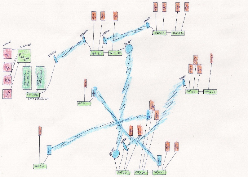

    estou com uma rede que atualmente usa Bridge, como sabem este é o pior tipo de rede. Então estou precisando passar para roteamento Dinamico com OSPF. Alguem teria algum material de apoio para que eu possa estudar melhor o assunto?
    Rede é composta de 1 Servidor e 8 POP´s usando RB750g e RB450g, fechando os enlace com Airgrid
    Agora coloquei mais dois PTP para fechar a rede quase que em ANEL, pois hoje ela esta

ID:      	28359Segue um rascunho da rede, mesm o que ninguem consiga me ajudar amanha se eu der solução coloco aqui o resultado.

    Bastante simples o esquema que postou, se precisar de ajuda profissional entre em contato comigo que faço uma condição especial.
    OSFP é simples, tem wiki detalhado e quando bem implementado resolve diversos problemas de broadcast nas redes totalmente em bridge.
