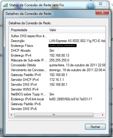

    Bom,não segui a dica do hotspot, pois quero aprender um pouco mais pra poder entender o que estou fazendo. Configurei uma das portas da minha RB450G para, somente, nagvegar na rede sem fio, configurei o bullet m2 como bridge e tudo está funcionando mas depois que eu fui verificar como estava na minha placa de rede sem fio, veio a surpresa!
Nome:	         Detalhes.jpg
Visualizações:	193
Tamanho: 	76,5 KB
    e agora não consigo arrumar isso!
    A rede sem fio é a da faixa 172.16.1.x e a cabeada é a 192.168.88.x. Eu não queria deixar tudo numa mesma faixa!
    Quem puder ajudar eu agradeço!

    Seu DHCP Server é quem gera um IP para o cliente, tambem a porta onde esta ligado a wireless tem que ter o IP da rede que deseja usar na wireless no caso seria 172.16.1.X o dhcp Server se voce deseja usar deverar ter a range configurada "pool" da mesma faixa 172.16.1.X

    Está tudo configurado. Pool na mesma faixa, rede, dhcp, mas mesmo assim não está dando certo!
    Eu resetei o Mikrotik e quando ele é resetado ele faz automaticamente as configurações, criei outra rede na eth3 e fiz as mesmas configurações só mudei a faixa de rede!
    Ainda estou apanhando...

    Estou navegando normalmente, o problema está nas propriedades da placa de rede que está apontando para o dhcp errado, teria que apontar para o dhcp 172, mas está apontando para o 168.
