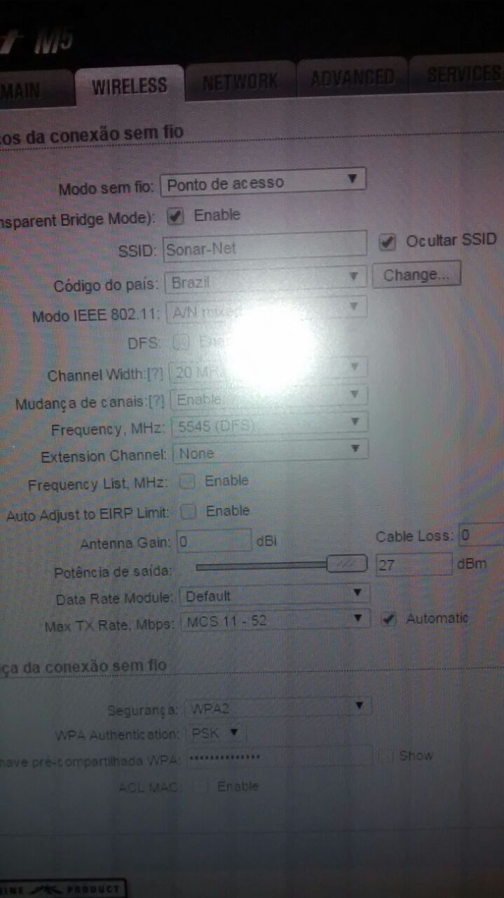

    Blz Joseval1 ? vc usa esse a omni 5.8 airmax ubiquit ? quantos clientes vc conseguiu colocar nela ? Meu problema com velocidade era canal cheio, achei um canal vago, e ficou rodando 100 %, hoje estou com 35 clientes, mas quando todos estão navegando, tá dando umas travadas, portanto agora, vou comprar 04 painel setorial + 04 rocket m5 5.8ghz, como eu sei que até 25 clientes vai atender bem, vou montar este omni num bairro novo pra captar uns clientes.
    Qual painel equipamento vc me sugere comprar ?
    1) Setorial 5.8 ghz 20dbi 90 graus airmax ubiquit r$ 630,00 + rocket m5 5.8 ghz airmax r$ 410,00 total r$ 1.040,00
    2) Xwave SuperPOP MIMO 5 GHz 17 dbi - Rocket M5 com MultiShield r$ 1.157,00
    Aproveitando... no rokcet m5 aba wireless, em: ANTENNA GAIN = ? DBI, vc deixa setado em quanto ?Clique na imagem para uma versão maior
Nome:	         IMG-20150605-WA0028.jpg
Visualizações:	149
Tamanho: 	104,9 KB
