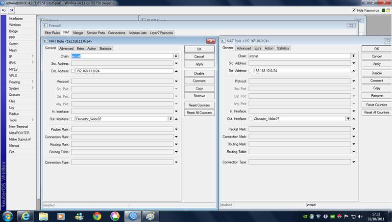

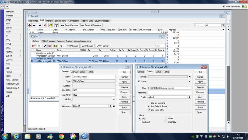

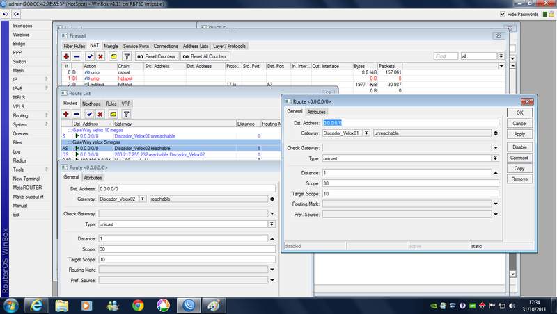

    Eu consigo fazer a RB no meu caso a 750 funcionar perfeitamente aqui na empresa coloquei algumas regras do firewall, mangle, nat, etc... em fim a mesma ta funcionando tranquilo faz um tempo, porém meu patrão perguntou se não tem como colocar as duas linhas do velox que ele tem na mesma RB mas sendo que uma das linhas iria servir uma parte da rede e outra linha outra parte, então pensei a RB750 possui 5 portas e fiz
    ether1 Entra linha01 e ether5 Saí o que entra na ether1
    ether2 Entra linha02 e ether4 Saí o que entra na ether2
    a ether3 ainda não sei o que vou fazer com ela, mas vou tentar deixar ela direcionada para o servidor rsrs
    abaixo os prints de como ficou o ppp, nat e router
Nome:	         ppp.jpg

Nome:	         firewall_nat.jpg
Visualizações:	169
Tamanho: 	44,5 KB
ID:      	29516Clique na imagem para uma versão maior
Nome:	         routers.jpg
Visualizações:	183
Tamanho: 	50,0 KB
    ae pessoal eu fiz essa configuração em casa não sei se vai funcionar pq eu tenho apenas uma linha e já queria chegar lá na empresa como tudo rodando redondinho faltando apenas os direcionamentos da empresa e algumas regras do firewall que só podem ser acrescentadas lá... espero a ajuda de você abraços

    Cara eu já pesquisei muito sobre balance, mas não é exatamente um balance que eu quero...
    eu quero as duas linhas funcionando ao mesmo tempo só que em redes diferentes, essa também seria uma pratica de loadbalance?

    Fiz isso com Linux uma vez, o que fiz foi marcar os pacotes com o MANGLE do IPTALBLES e direciona a saida com iproute2.

    se vc for usar pppoe deixe a opção add default router marcado nos 2 discadores,de qualquer maneira e uma forma de balanceamento.
