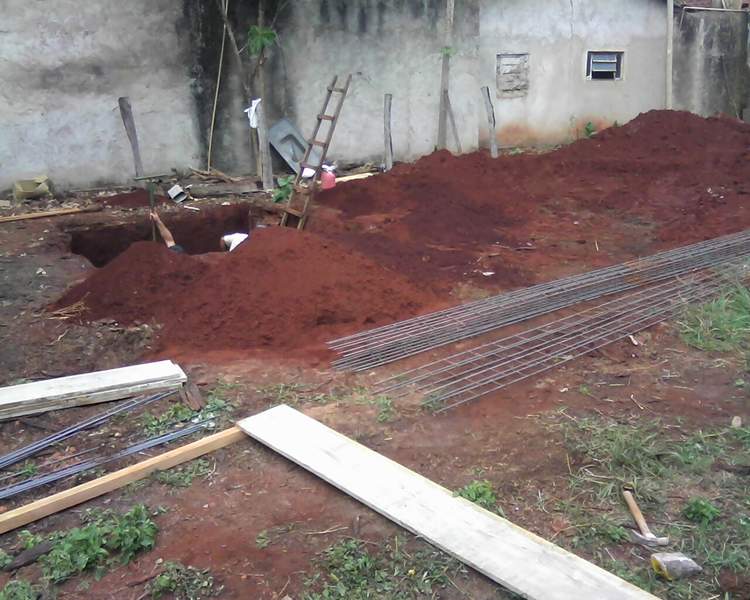

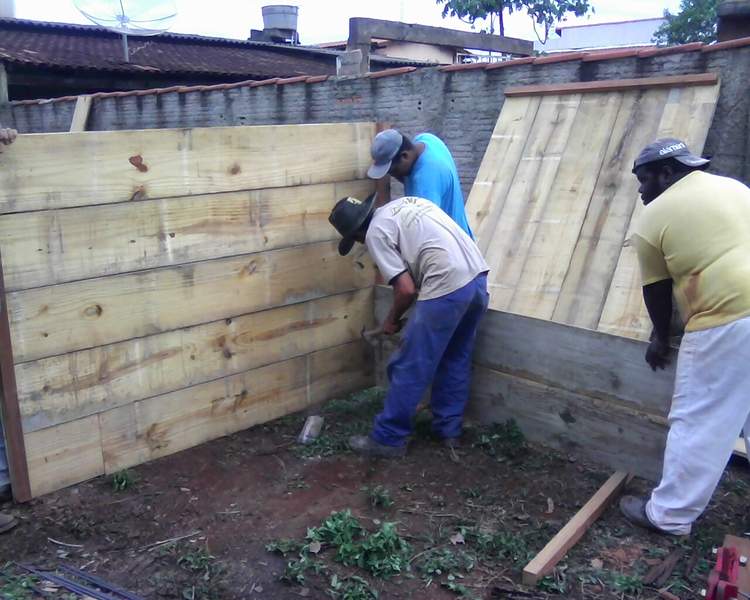

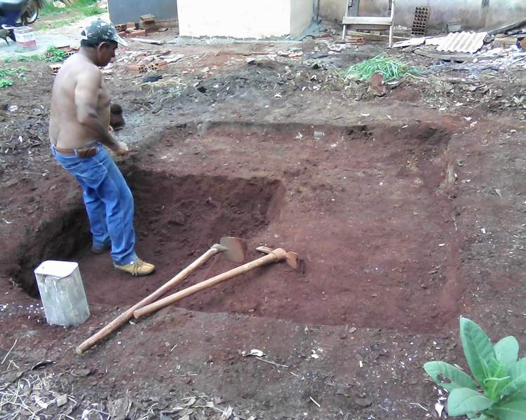

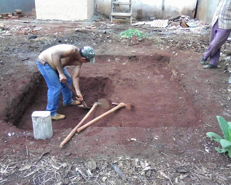

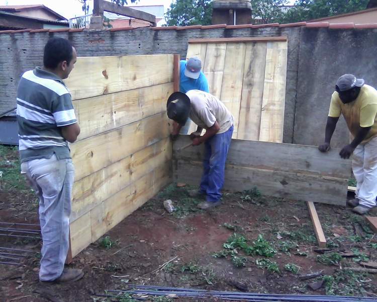

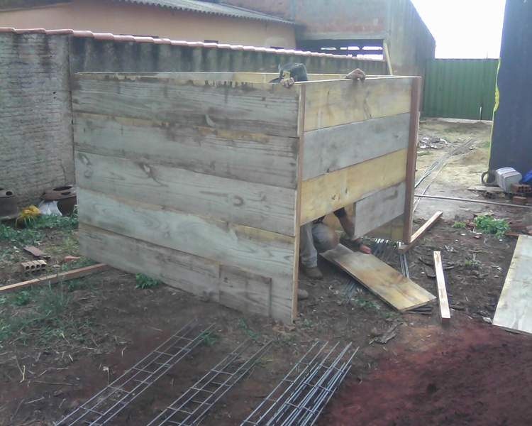

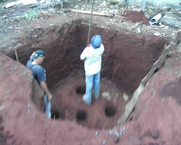

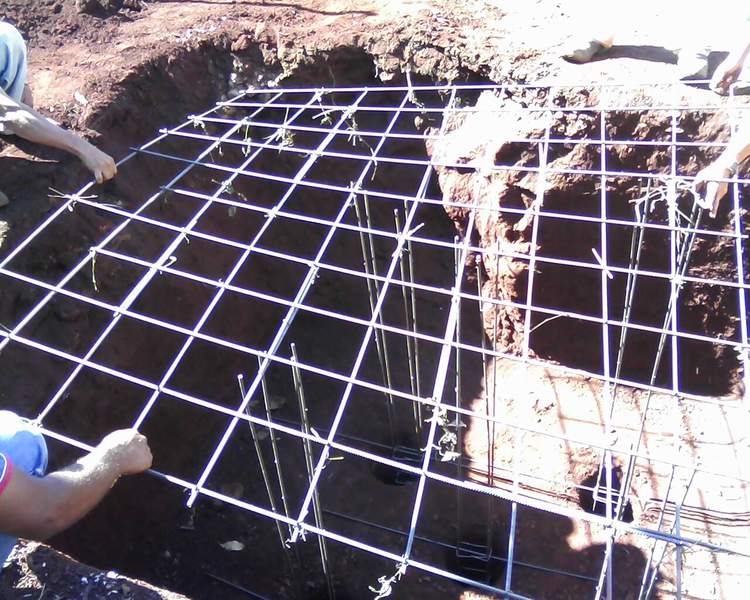

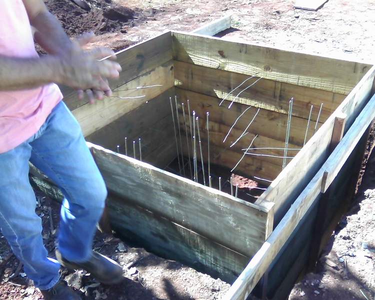

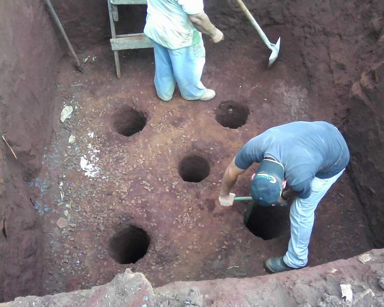

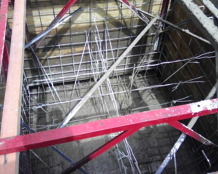

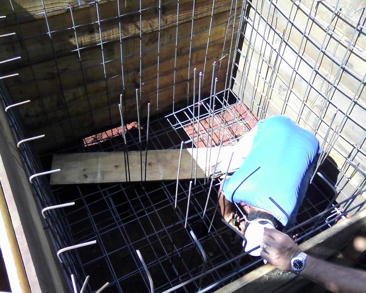

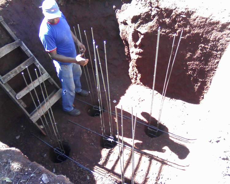

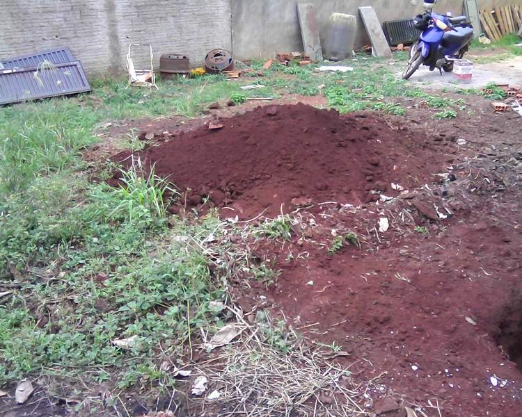

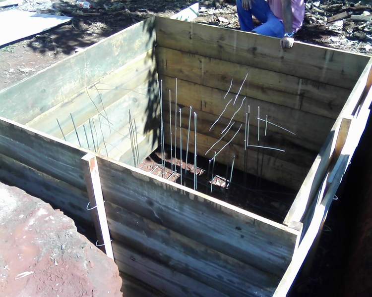

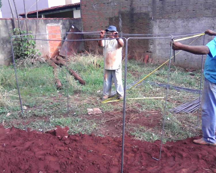

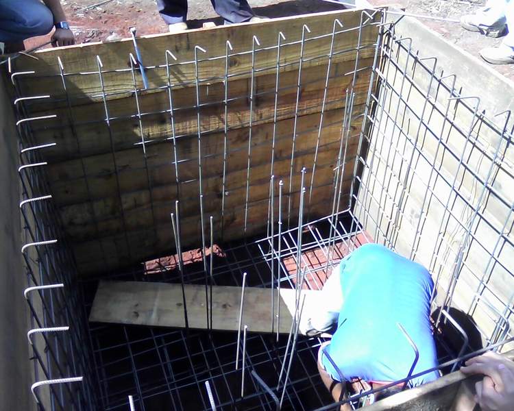

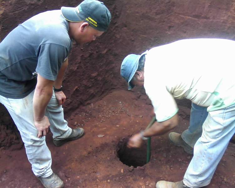

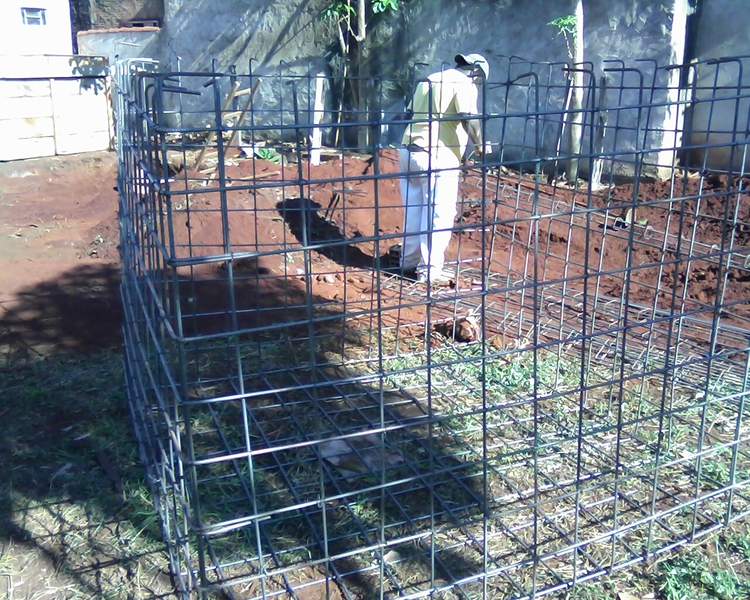

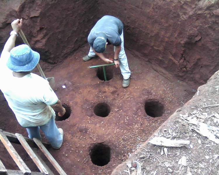

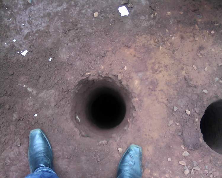

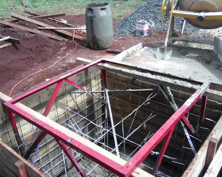

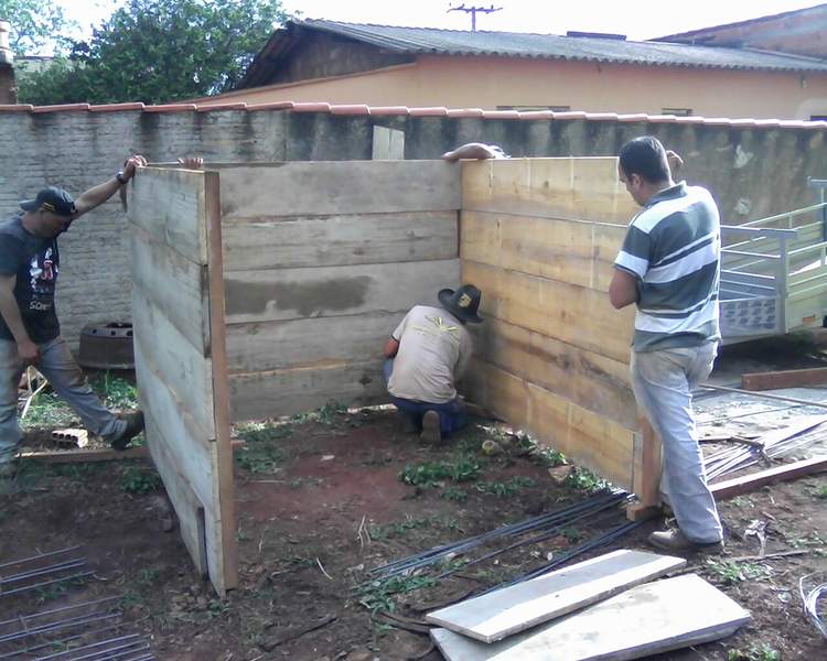

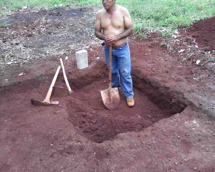

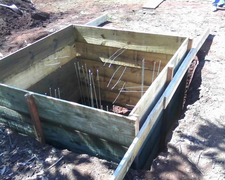

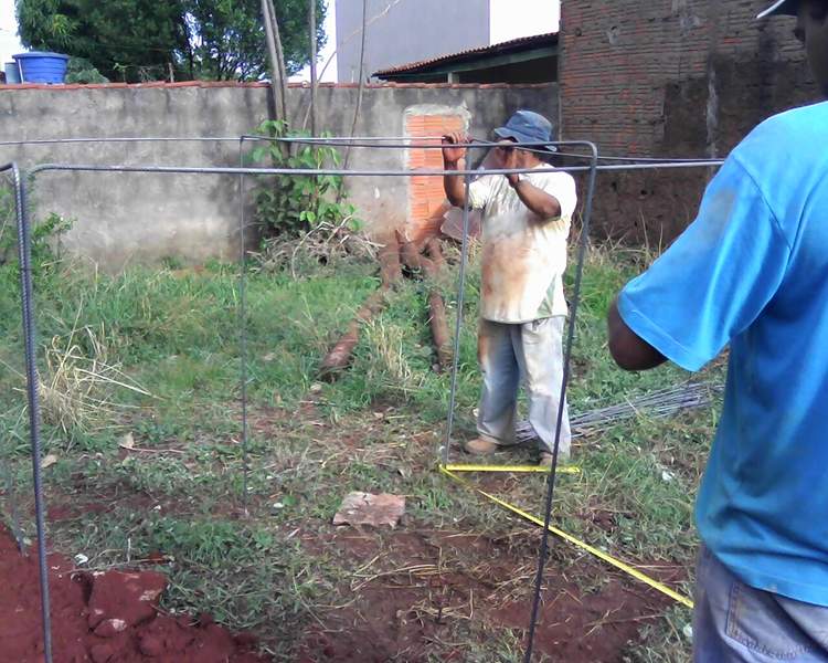

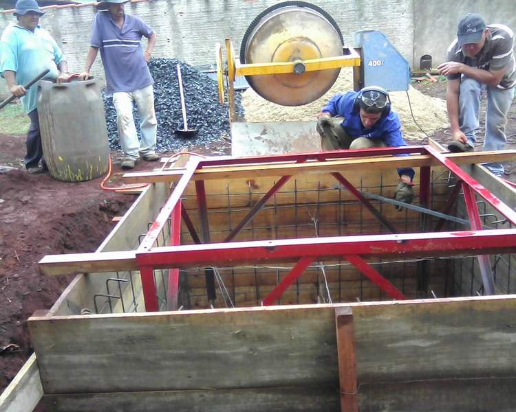

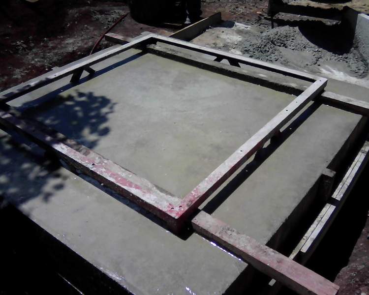

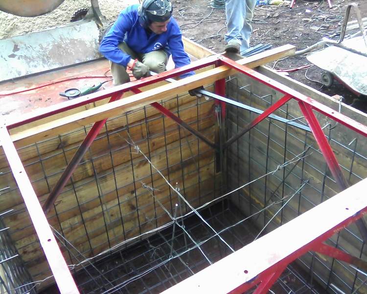

    Olá pessoal, estou na correria para iniciar os serviços para meu provedor, ao todo serão
    8 torres alto-portante, 3 torres de 30 mts e 5 torres de 25 mts, postarei uma fotos do inicio do todo o projeto de implantação ok!
    ae de pouco em pouco postarei mais fotos do andamento ok!
    obs: para esta base foram gastos 82 sacos de cimento, 12 mts de areia grossa e 10 mts de brita nº2 etc...

    Irmão qual o investimento estimado? Mega Estrutura
    Padrão Re: Projeto super-TORRE 30 Mts Alto-Portante c/ FOTOS!
    Opa, investimento de toda a infra-estrutura ou somente desta torre?

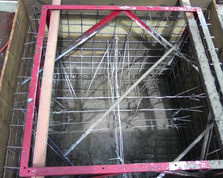

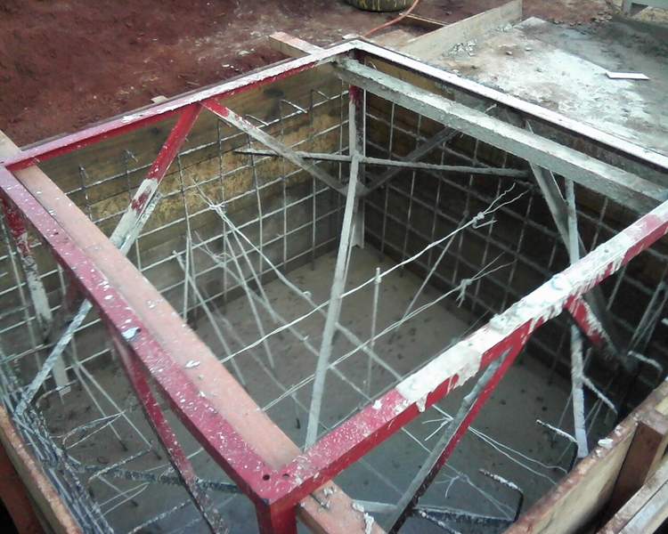

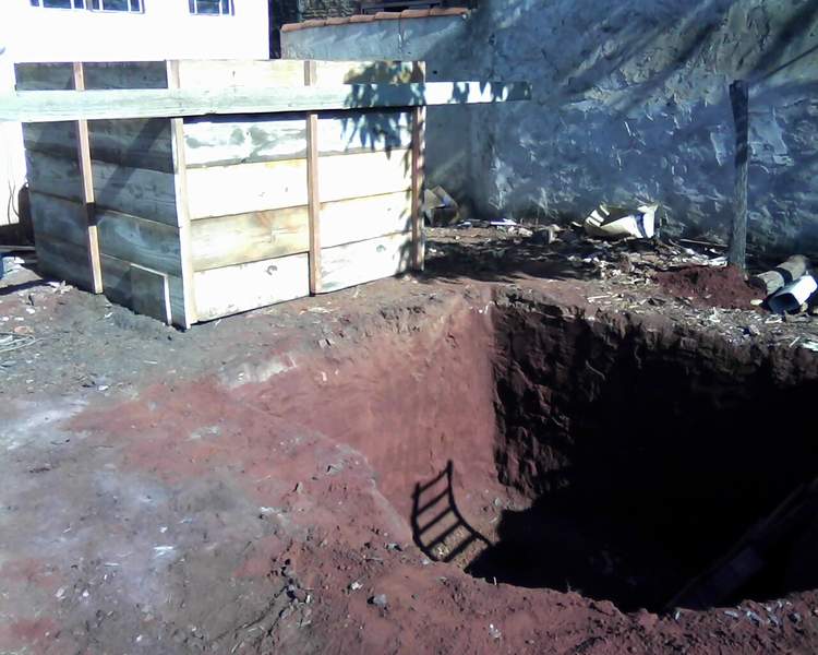

    Realmente é um belo investimento.
    Só uma coisa que não entendi, se era realmente preciso fazer toda a caixa de madeira para fôrma. Não poderia deixar direto com o solo?
    E fazer a caixa só na boca do buraco?
    Depois passa a bitola deste quadro de cantoneira onde vai fixar a torre.

    Bom dia e parabéns ai pelo projeto, por coincidência estou namorando uma dessas ai em substituição as tradicionais estaiadas, por que onde tenho possibilidade de levantar as torres não tenho espaço suficiente. Você começou a relatar os gastos no inicio, mas poderia passar o custo total pra uma torre destas de 30 metros ?
    Opa, blz? se a malha de ferro estiver diretamente no solo ao passar do tempo, uns 5 anos a corrosão irá afetar muito a malha certo, por isso foi feito este caixote Grato.

    Olá, a torre ja montada com o projeto, crea Rt etc.. vai sair na faixa de 15mil ok! Grato.
