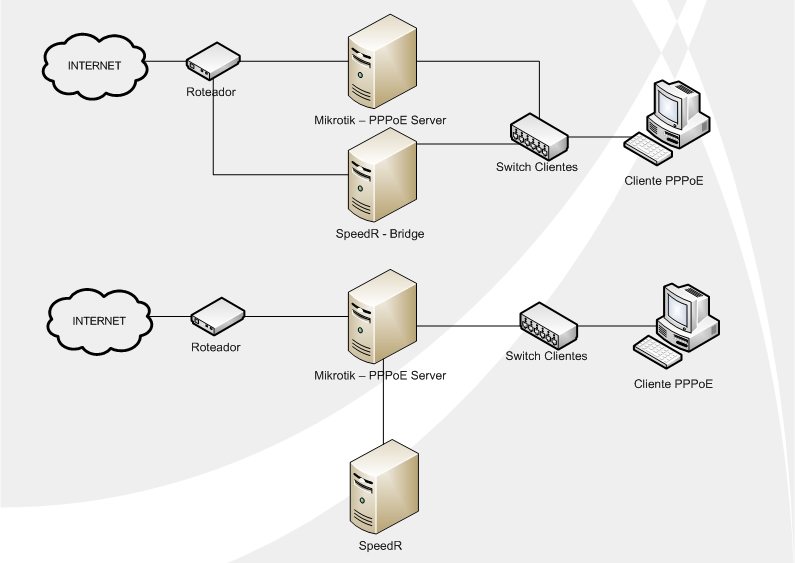

    Padrão re: SpeedR em Paralelo com o Mikrotik e TProxy Ativo
    osrnir podria confirmar pra mim, como está a sua topologia.

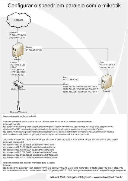

    clecio.. no seu gateway vc precisa pegar os pacotes que vem da internet (src-port 80) e dar um mark-routing neles
    criar uma rota defaul, apontando a marca desses pacotes para o ip do seu speedr..
    essa eh a logica do WCCP da cisco... como ha uma interação entre router e proxy, o router faz este desvio automatico.. mas como mikrotik nao tem wccp, precisamos faze-lo "na mao"...
    lembrando tambem que vc deve ter alguma lista branca, onde NAO desviar pacotes, por ex.. CEF, sistemas de EADs, etc etc.
    Pois é Alexandre, tambem estou na mesma que o Clecio, e ainda nao consegui.
    Fiz a marcaçao de pacotes como você disse, criei a rota default, nas conf do proxy marquei como pediram, so que nada de funcionar.
    Em um comentario em algum lugar falaram que mesmo para estar em paralelo, deveria ser usado 2 interfaces de rede no proxy, so que ai me bati e nao achei o porque de usar 2 interfaces se esta em paralelo.
    Se alguem puder observar as regras do mangle e comentar se tem algo errado ajudaria muito.
    Código :
    /ip firewall mangle
    add action=mark-connection chain=prerouting comment="Conexoes HTTP" disabled=no dst-address-list=!Out-Cache dst-port=80 new-connection-mark=conexoes_speedr passthrough=yes protocol=tcp src-address-list=Clientes
    add action=mark-routing chain=prerouting comment="Rota Conexoes HTTP" connection-mark=conexoes_speedr disabled=no dst-address-list=!Out-Cache new-routing-mark=speedr-route passthrough=no src-address=!177.XX.128.XXx src-address-list=Clientes
    Tambem existe uma rota que tem um routing-mak (speedr-route) para o ip do proxy (177.XX).
    Creio que nao estamos conseguindo pelo fato das regras internas do proxy, pois nao temos acesso as mesmas.
    Se alguem puder dar um help.
    Abraços a todos e obrigado pela atenção.

    edcomrocha boa tarde, no freebsd + thundercache eu usava duas placas de rede uma conectada ao link e outra no switch dois clientes, sem a necessidade de bridge como o speedr. Por exemplo
    Interface do link
    IP 187.51.38.19
    Mask 255.255.255.248
    GW 187.51.38.17
    Interface dos cliente
    IP 172.16.0.2
    Mask 255.255.255.252
    Porem adicionava rotas tudo que fosse para os IPs dos clientes apontava para o 172.16.0.1 que era interface do mikrotik no switch dos clientes.
    Usava essa regra e redicionava o trafego entrada e saida para o cache.
    /ip firewall mangle
    add action=mark-routing chain=prerouting comment=ThunderCache disabled=yes \
    dst-address-list=!NoCache dst-port=80 in-interface=!BACKBONE \
    new-routing-mark=thunder-route passthrough=yes protocol=tcp \
    src-address-list=Cache
    dst-address-list=Cache in-interface=BACKBONE new-routing-mark=\
    thunder-route passthrough=yes protocol=tcp src-address-list=!NoCache \
    src-port=80
    Att..
    Clecio Rodrigo

    CONSEGUI PESSOAL ;-)
    speerd rodando em paralelo com mikrotik com tproxy ativo
    vou montar um tutorial e posto aqui....

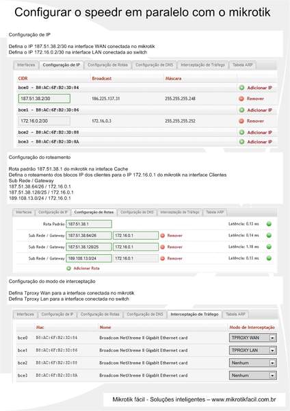

    Como prometido em anexo o tutorial, espero que ajude.
Nome:	         Tutorial SpeedR.jpg
Visualizações:	448
Tamanho: 	30,0 KB
ID:      	31039Clique na imagem para uma versão maior
Nome:	         Tutorial SpeedR 2.jpg
Visualizações:	422
Tamanho: 	35,6 KB
    Att..
    Clecio Rodrigo
    Não consegui enviar em pdf.
    Mais enviei no forum do speedr
    http://speedr.com.br/uploads/b006fb3...594fea6548.pdf

    Desculpa minha ignorancia, mas o que seria o pppeo ali, o que precisaria era que no cliente final eu colocasse o ip valido e o tal chegasse, clientes pppeo e hotspot nao seria o caso
    Padrão Re: SpeedR em Paralelo com o Mikrotik e TProxy Ativo
    O PPPOE se refere ao método de autenticação utilizado aqui no provedor, definindo o bloco IP que são utilizados, porem nada impede de se usar hotspot, mac x ip.
    Clecio, o switch usado ai na sua topologia é normal ou com vlan ?
    A interface que é ligada no switch é feito uma vlan dela pro speedr ? ou ligaçao normal mesmo ?
