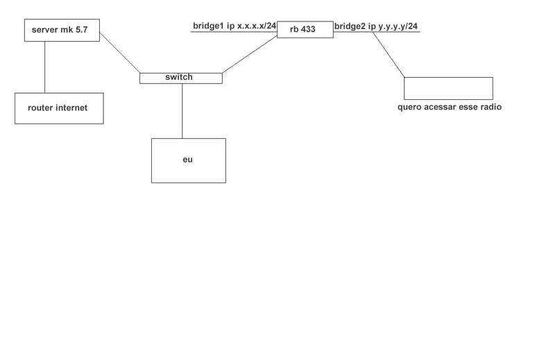

    sem sucesso veja a situação nesse diagrama:Clique na imagem para uma versão maior
Nome:	         rede.jpg
Visualizações:	227
Tamanho: 	9,7 KB
    Padrão re: Acessar ROS em modo bridge
    Cria uma nat alem das rotas se estão em faixas diferentes.
    ja tentei nat e nao deu certo tambem! observem a estrutura da rede acredito que seja alguma coisa no mk principal ja tentei nat e nao obtive resultados alguem tem mais alguma sujestao?

    ta amigo, mais seu Gw quem é ??? se for o servidor mk o radio que vc quer acessar tem que estar com rotas
    uma pergunta esta bridge 1 o cabo é ligado no switch certo ??? e a bridge 2 é ligado a onde ???
    Na sua rb 433 tem q criar um caminho no routes para dizer que a rede que vc quer acessar está atras do ip da bridge1. Tipo dst.address vc coloca yyy.yyy.yyy.yyy/24 que é a faixa de ips da bridge 2, e no gateway vc coloca o ip da bridge 1. Faça o teste e tenta pingar o ip da bridge2 e na sequencia o ip do cliente. Se estiver com hotspot libere no bindings o ip da bridge 1.

    Padrão Re: Acessar ROS em modo bridge
    olha só amigo, o gw da tua maquina é o server mk, então tem que ter a rota no server mk pra vc poder acessar a segunda bridge por roteamento. a bridge não é nada mais q uma interface, então tu tem que setar a rota para o device q tem a rede q se quer alcançar.
    supondo q teu server mk tenha o ip 192.168.1.1
    a rb 433 tenha o ip 192.168.1.2 na br1 e 192.168.2.2 na br2
    então no server mk a rota seria essa
    dst-address 192.168.2.0/24(a rota q se quer alcançar) gateway 192.168.1.2(o ip da rb 433 q o server consegue se comunicar)
    pronto, está feita a sua regra.
    dst-address=192.168.2.0/24 gateway=192.168.1.2
