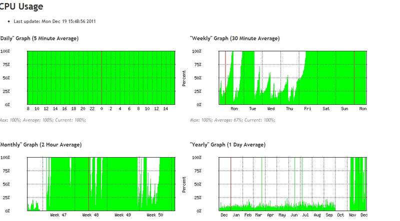

    Estou tendo algum problema que não consegui identificar, uso uma RB750 fazendo loadbalance que vai para um servidor Intel Xeon 2.4 e 512MB, esse por sua vez faz apenas autenticação via hotspot dos usuários... A cerca de 1mês esse servidor fica com o processamento sempre em 100% como podem ver no print..
    Não uso regra nenhuma no firewall e picos de 30 usuários simultâneo...
Nome:	         Servidor 100% processador.jpg
Visualizações:	638
Tamanho: 	54,9 KB
ID:      	31572 Clique na imagem para uma versão maior
Nome:	         gráfico processamento servidor.jpg
Visualizações:	442
Tamanho: 	40,4 KB

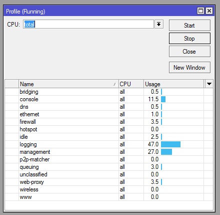

    Padrão re: Servidor Mikrotik com Processamento Alto
    Desculpe, é tools>profile, e não system.
    Com essa tela dá pra gente analisar.
    tenta passa um limpa contato nos slots
    May 2010
    sao paulo
    908
    Segue print do meu servidor... fica sempre 100%Clique na imagem para uma versão maior
Nome:	         Profile.jpg
Visualizações:	313
Tamanho: 	50,4 KB
