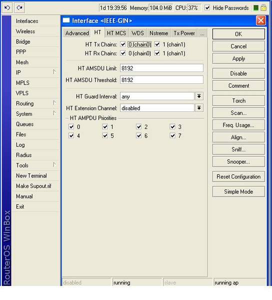

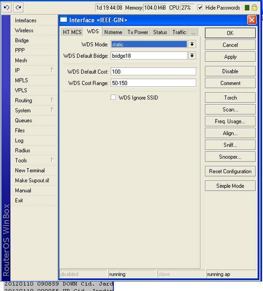

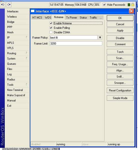

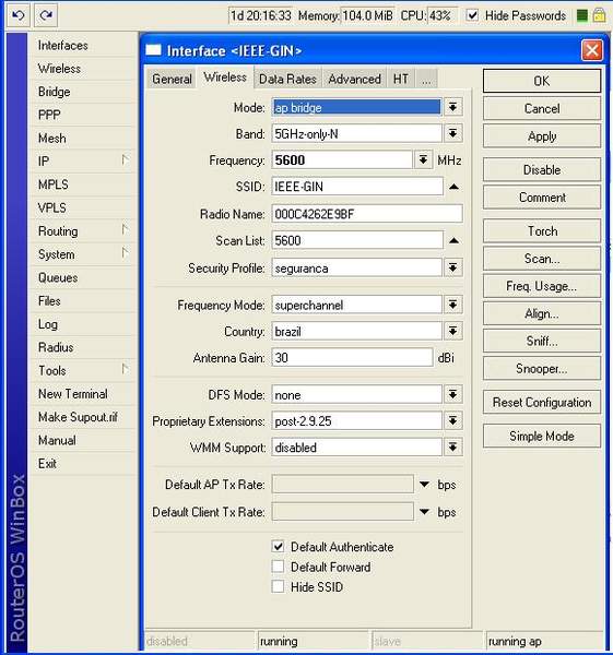

    Padrão Re: Enlace com antena Dupla e cartoes N desconectando a wireless!
Nome:	         ht-ponto-a.jpg
Visualizações:	297
Tamanho: 	41,5 KB
ID:      	32104Clique na imagem para uma versão maior
Nome:	         Nstreme-ponto-A.jpg
Visualizações:	275
Tamanho: 	38,0 KB
ID:      	32105Clique na imagem para uma versão maior
Nome:	         Sinal-ponto-a.JPG
Visualizações:	293
Tamanho: 	63,7 KB
ID:      	32106Clique na imagem para uma versão maior
Nome:	         wds-ponta-a.jpg
Visualizações:	303
Tamanho: 	40,4 KB
ID:      	32107Clique na imagem para uma versão maior
Nome:	         wireless-ponto-a.jpg
Visualizações:	298
Tamanho: 	54,0 KB
    gamineiro estão ai as configs. se pude me dar uma força, estou no aguardo, Obrigado.
    Citação Postado originalmente por ueder Ver Post
    Dae,
    Cara, essa configuração é praticamente impossivel de usar.
    NStreme = Agregação de frames. Ele junta os pacotes para enviar um "pacotão"
    WDS = Não tem como aumentar a MTU com o wds "normal", então aqui os pacotes são fragmentados de novo.
    O Nstreme junta e o WDS separa, entendeu? Certamente por isso está desconectando.
    Você não pode atualizar o RouterOS para a última versão? Existe uma opção que se chama Wireless Protocol, que ajuda muito para encontrar a melhor configuração wireless.
    Caso não tenha, tente usar apenas o WDS ou o Nstreme. Deixe a opção Frequency mode em manual txpower.
    As duas RBs estão em Bridge? Ou uma delas roteia? Caso não seja tudo bridge você pode usar elas em Bridge + Station Pseudobridge.
    Vamos falando, abraço
