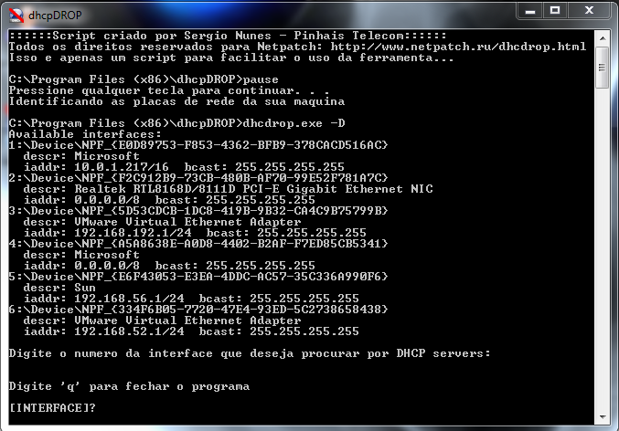

    Vai aparecer a seguinte tela:
Nome:	         1.PNG
Visualizações:	2522
Tamanho: 	101,2 KB

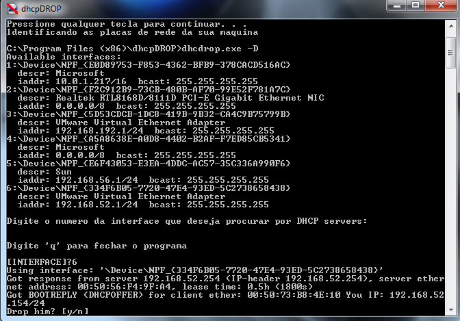

    Observe na imagem acima que automaticamente o programa já listou suas interfaces de rede. No meu caso são muitas porque tenho máquina virtual instalada. Basta você identificar qual é a placa de rede que você quer scannear por DHCP servers e informar ao programa através do número da placa. Ele fará uma varredura e informará se existe ou não um servidor na sua rede. Cuidado, não vá dropar seu próprio servidor.
    Digitei o número 6 pois nessa placa sei que tem um DHCP ativo.

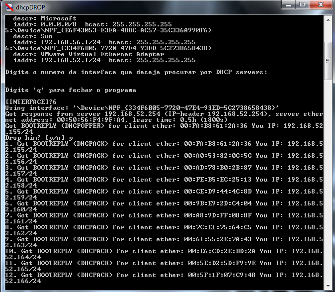

    Agora na imagem acima o programa identificou o MAC Adress e o IP do DHCP server na minha rede e me perguntou se eu desejo 'dropá-lo'. Vou dar y (yes)
Nome:	         3.PNG
Visualizações:	1692
Tamanho: 	102,2 KB
    Pronto, o programa já começou a enviar várias requisições de IP para o DHCP server até encher o pool do roteador.
