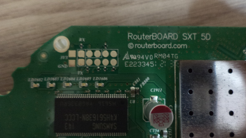

  1. pessoal to com uma sxt, ela liga da o bip mas eu nao consigo entrar mais nela, oq pode ser ? como faço pra atualizar ela pelo cabo serial.
  2. ola amigo!
    Ela chega a dar os 2 bips?
    Aqui comigo acontecu isto ela dava ligava dava os 2 bips mas nao conecto nem via ip me mac. Outra coisa estranha é que a ethernet da apenas 10mb cheque isto na sua para a gente bater uma bola!
    t+
  3. ela não tem o DB9, você vai precisar fazer um cabo " JTAG " , ela tem um pequeno Reset do lado Direito a porta LAN, tente ligar o SXT com o Reset pressionado.
    Abraço.
  4. Citação Postado originalmente por elibertofreire Ver Post
    ola amigo!
    t+
    vou fazer alguns testes como ela depois te enformo oque aconteceu, uma abraço
  5. To com 2 sxt com o mesmo problema, mas dá só 1 bip, acho que deve ser problema no firmware.
    Na RB433 recupera pelo cabo serial mas o sxt tem como fazer alguma coisa ?
    Alguém conseguiu resolver esse problema ?
    Desmontei um aqui e notei que tem sim um tipo de entrada, como que será feito a conexão, será que vai ter q ser na solda mesmo ??
