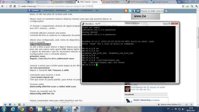

    Ok obrigado pela atençao vamos la entao,fiz todos passos mais ja no 1 digitar cd para acessar uma pasta ele da esse tipo de aviso(segue ai no print a tela) sera que é pq eu to tentando fazer acesso SSH no radio aqui que recebo o meu link de casa?? esse programa so funciona em AP?
    Como tinha te dito sou bem leigo referente a esse tipo de coisa SSH,HTML mais devagarinho a gente vai aprendendo
    mais desde ja valeu pela paciênciaClique na imagem para uma versão maior

    é porque você digitou CD somente, tem que digitar cd / para acessar a pasta principal.
    Ou você pode digitar /usr/www/signal.cgi mas sem o ponto sem digitar cd / antes que vai funcionar.
