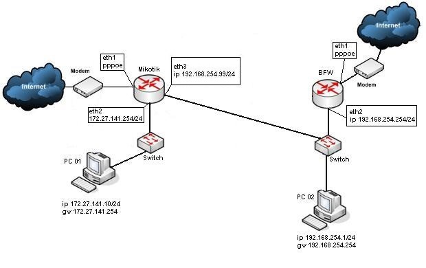

    Estou tentando interligar duas redes,uma com Mikrotik e outra com BrazilFW.
    A rede Mikrotik = 172.27.141.0/24
    eth1 = velox (modem roteado)
    eth2 = rede local (172.27.141.254)

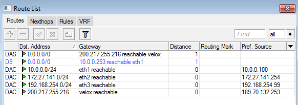

    eth3 = rede entre MK e BFW, ip192.168.254.99
    Ja existe uma rota no ip → routes coma configuração 192.168.254.0/24 → eth3
    A rede BrazilFW = 192.168.254.0/24
    eth0 = rede local (192.168.254.254)
    eth1 = conexão pppoe (velox)

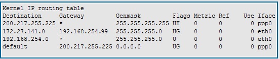

    Foi criada a rota: route add -net 172.27.141.0 netmask 255.255.255.0 gw 192.168.254.99
    A rede BFW “pinga” tranquilamente a rede MK.

    Dentro das configurações do MK ele consegue pingar toda a rede 192.168.254.0/24 (pelo winbox dentro do MK, o ping sai pela eth3 tranquilamente) se pingar por trás do MK na rede local, um pc qualquer 172.27.141.x (eth2) não consegue pingar na 192.168.254.x
    Tentando solucionar o problema, criei uma rota estatica na rede BFW (pc local 192.168.254.2) no Windows com o comando:
    ========Solução Temporária========
    route add 172.27.141.0 mask 255.255.255.0 192.168.254.99
    Depois dessa rota a rede por trás do MK (pc local 172.27.141.170) consegue chegar e pingar na maquina 192.168.254.2

    Código :
    .----------------(OFF)------------------|
    .----------------(OFF)----------------| |
    .192.168.254.99--(IP p/ rede BFW)---| | |
    .172.27.141.254--(Rede Local MK)- | | | |
    .10.1.1.1 -------(Velox)--------| | | | |
    .                               1 2 3 4 5
    .                           [RouterBoard 750]
    .               Switch                     Switch
    .           Computadores                     |
    .           172.27.141.x                     |
    .                            |       Servidor BrazilFW
    .                            |       (192.168.254.254)
    .                            |                  (Velox)
    .                      Computadores
    .                      192.168.254.x
    http://cdn01.under-linux.org/attachm...logia_rede.jpg

    Padrão Re: Interligando duas redes locais
    Resolvido!
    Do lado do MK na eth3 setei o ip 10.10.10.11 e no lado do BFW setei o ip 10.10.10.10
    Apontei a rota do MK pra o gateway 10.10.10.10 e apontei a rota do BFW pra o gateway 10.10.10.11
    Funcionou de primeira =D
