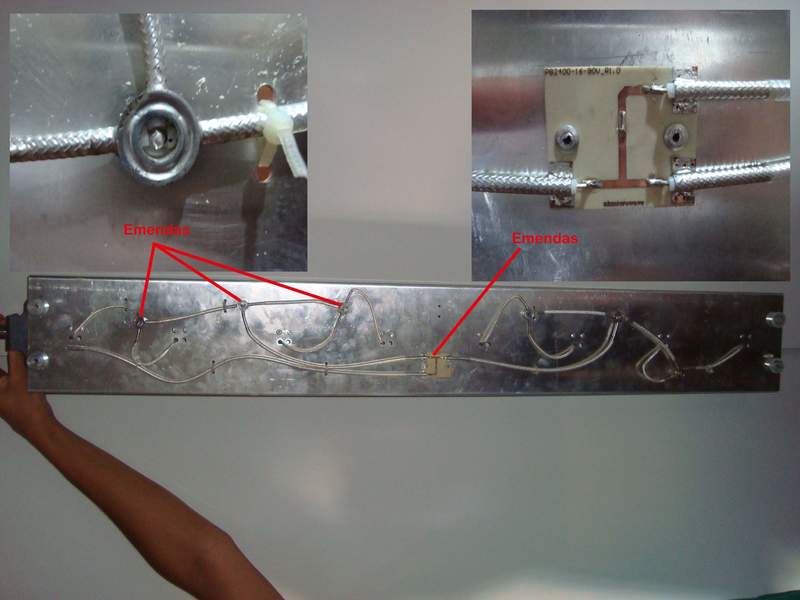

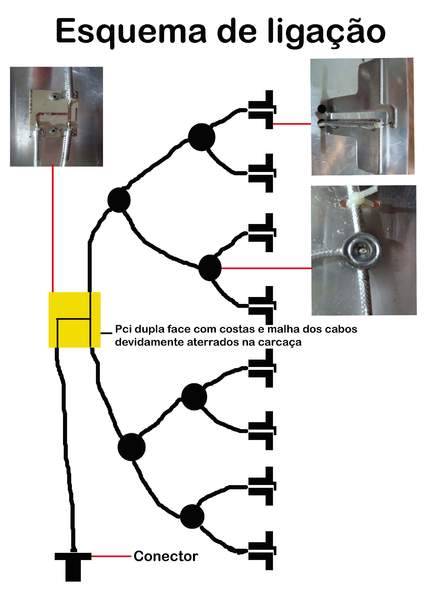

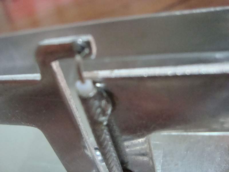

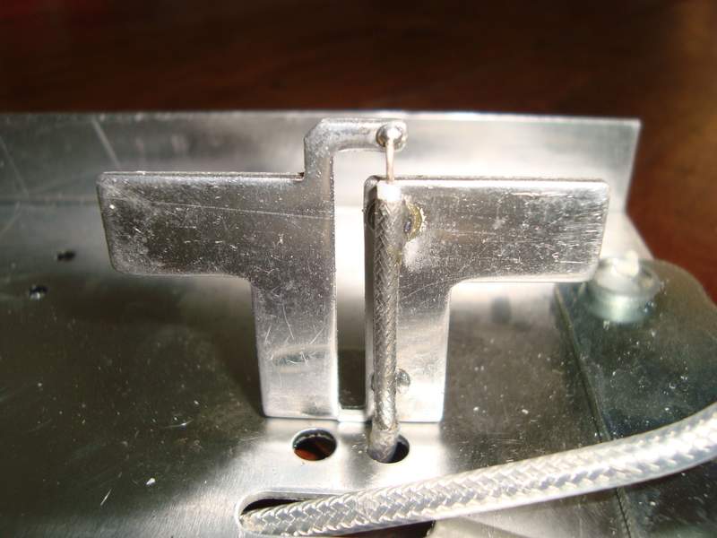

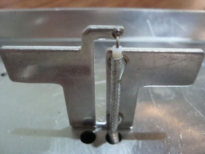

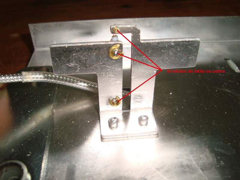

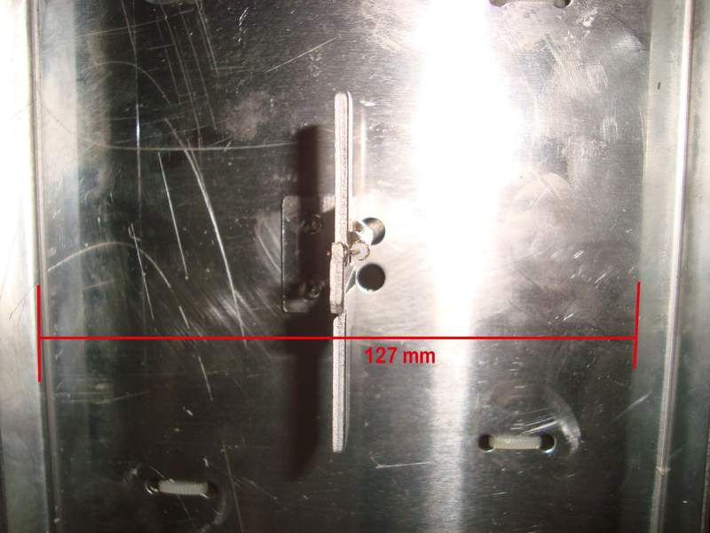

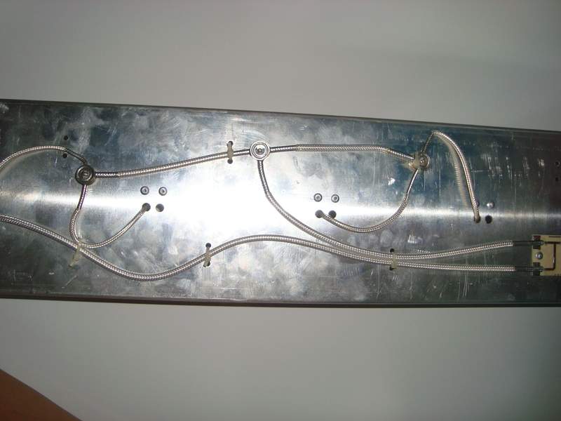

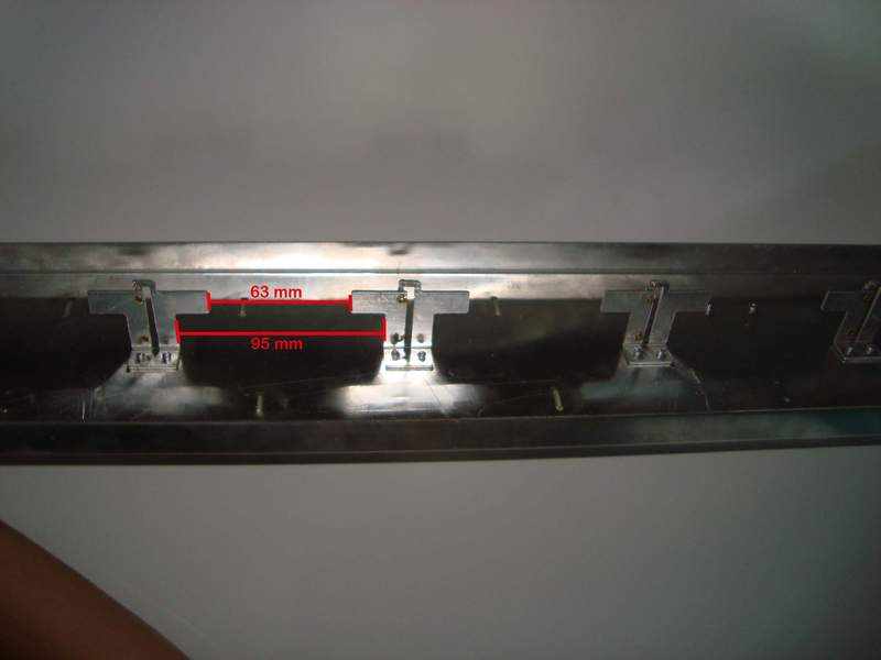

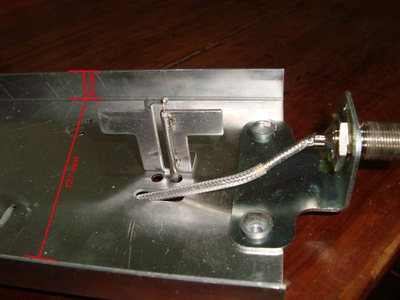

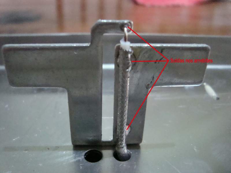

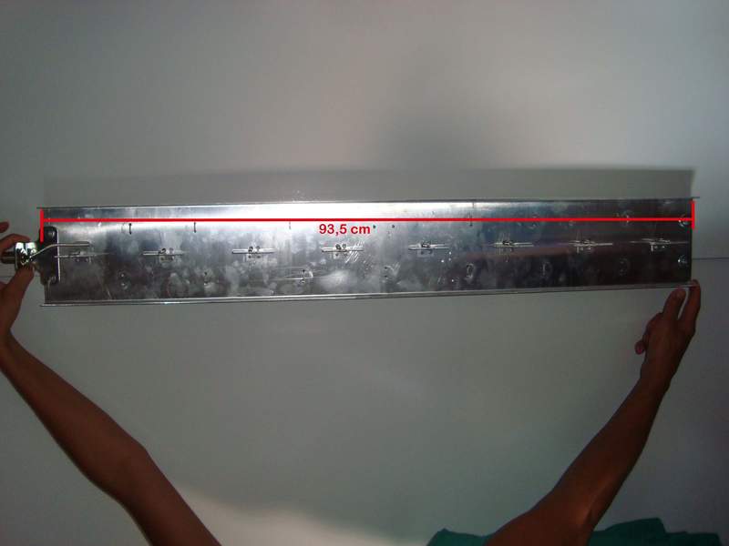

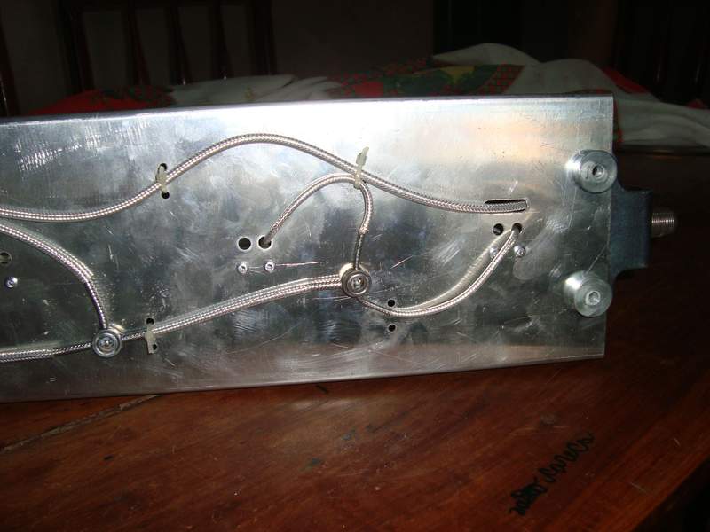

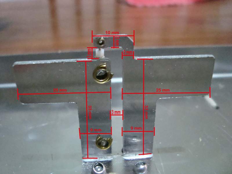

    Bem, estou postando algumas fotos em que qualquer pessoa que goste do mundo wifi e tenha um pouco de Habilidade manual, poderá construir uma antena setorial se 17 Dbi com muita qualidade sem gastar muito, utilizando poucos materiais e de baixo custo.
    tendo um pouco de conhecimento e criatividade da até para subistituir alguns materiais mas mantendo a qualidade final.
    Com esta antena e um ap de 400mw pode-se alcançar algus quillômetros com boa visada.
    Ela terá uma abertura de 90° horizontal e cerca de 20° na vertical Com frequência 2.4Ghz.
    Após a antena construida, é aconcelhavel colocala dentro de um cano de pvc para protejela da chuva. pois a umidade pode danificar.
Nome:	         Arrebites.jpg
Visualizações:	402
Tamanho: 	42,7 KB
ID:      	33507   Clique na imagem para uma versão maior

Nome:	         Detalha emendas.jpg
Visualizações:	456
Tamanho: 	36,7 KB
ID:      	33509   Clique na imagem para uma versão maior
Nome:	         Detalhe de soldas.jpg
Visualizações:	273
Tamanho: 	28,8 KB
Nome:	         Esquema de ligação.jpg
Visualizações:	372
Tamanho: 	25,7 KB
ID:      	33511   Clique na imagem para uma versão maior
