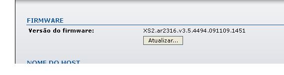

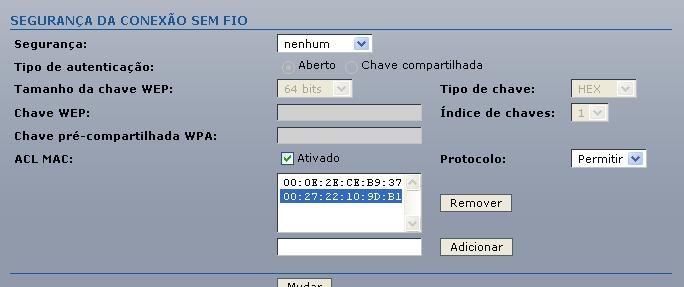

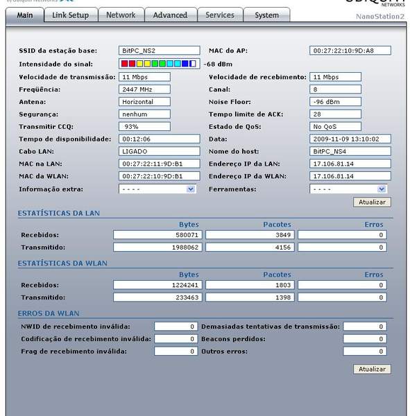

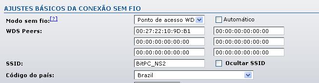

    Seguinte to tentando configurar 2 Nanostation2 como WDS, uma Access point WDS e outra como Station WDS. Consegui conexão, navegar e PING muito bom porém quando eu vejo as estatísitcas da estação na NS principal vejo que a estação está apenas com 1mb de velocidade e distância entre os pontos não passa de 600M. Por esse motivo estou postando umas imagens para que se possível algum de vocês possa dar uma analisada e ver se tem algo errado.

    Minha dúvida mesmo é quanto a NS principal na parte de configuração de WDS Peers onde tem 6 campos para MAC's de 6 dispositivos como eu estou utilizando apenas 1 e os campos restantes não podem ficar em branco então preenchi com com zeros todos eles só assim consegui validar a configuração.

    pq vc nao atualiza o firmo , e pq , eu estava com um problema quais parecido , ae eu so fis atualiza o firmo, e fufou, fais esse teste ae irmao
    Padrão Re: WDS com Nanostation2 (Vejam se está correto)
    você usa que versão ai? a minha aqui ta na v3.5, até pensei em fazer isso mais sou meio medroso quanto a isso qualquer falha e já era rsrsrs. Mais se num tiver jeito...Vou continar pesquisando e posto os resultados
    Citação Postado originalmente por BitPC Ver Post
    mano medroso o q cupade , atualiza o seu nano q vc vai ver , como ele vai fica ae vc coloca essas mesma configuçao e vai da certo ... Downloads | Ubiquiti Networks, Inc.
    Ih veio já censei de procurar solução e já fiz o que você disse. Tem 11 minutos rodando aqui e já ta funcionando blz... Pelomenos no WDS com um Nanoloco M2 que tenho aqui mais eu tentei conectar atraves da wireless com uma placa de rede Ralink aqui mais não tá autenticando talvez seja por que o sinal tá bem baixo...Então terei que fazer esse teste depois. Por hora vou ficar monitorando ela...Subi a versão. 4.x e logo de cara vi que é melhor já tem um campo para comentários no ACL-MAC.

    Bom no nano ele está configurado para apenas B sendo assim ele fica em 20Mhz fixo, e placa ta blz por que eu tenho um WR-254 também e ela conecta normalmente. O no nano as vezes conecta e as vezes não...
