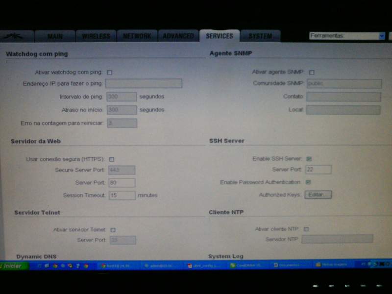

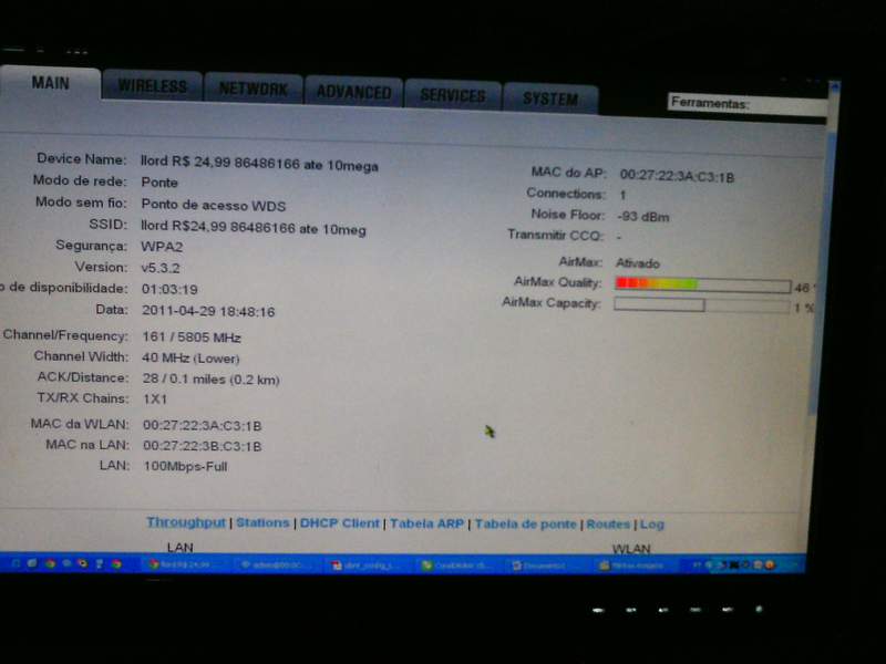

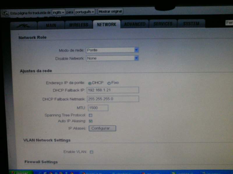

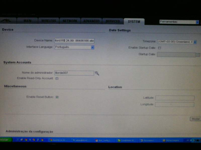

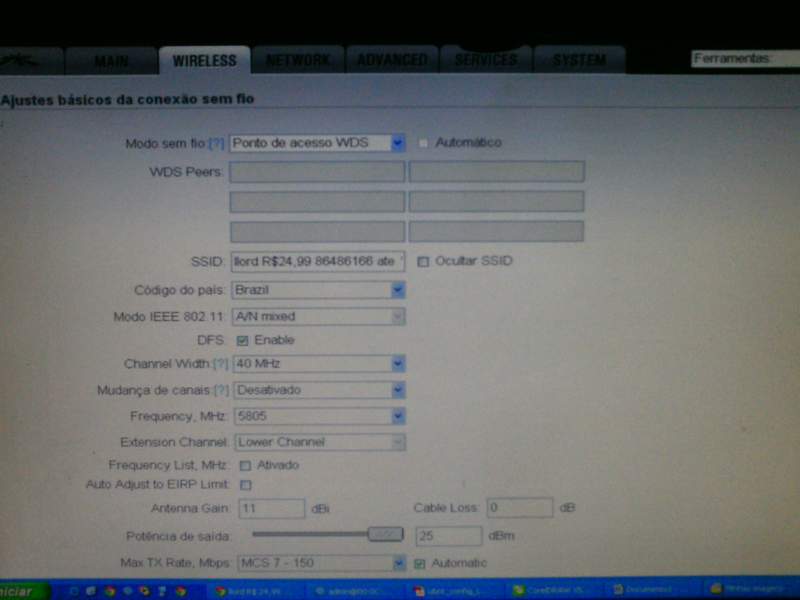

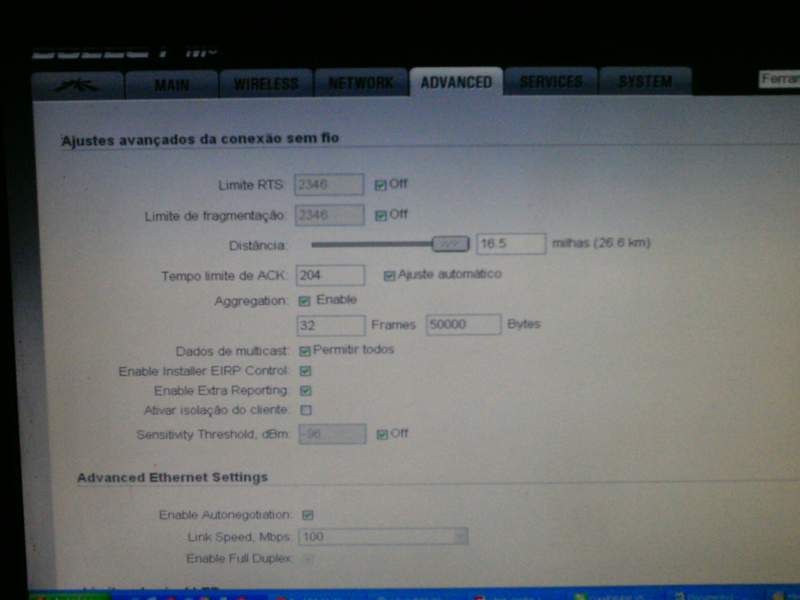

    Thumbs up meu notebook não consegue exerga o bullet 5.8 802.11n
    cofigurei meu bullet m5 hp em modo AP e uma nano loco m5 em modo CLIENTE . a nano conecta legal mais meu notebook não o note e 802,11 a/b/g/n e encontra outras rede 802,11n e g a minha e 802,11n ja tenho uma rede em 2,4 mais estou migrando para 5,8 e estou em fase de teste.valeu galera.---------------------------------------------------------Clique na imagem para uma versão maior

ID:      	33684acredito que possa ser alguma configuração .

    amigo, tenta colocar o canal em 20mhz. pode funcionar.

    ative o frequency list e coloca todas as faixas q funfa!
    Padrão Re: meu notebook não consegue exerga o bullet 5.8 802.11n
    cololoca em 20mhz e desativa o aimax.

    caro jailtonnetl meu note pega 5.8 a pois ja testei com outras redes ate agora ja destivei o airmax ja mudei sa frequencias de 40mhz 20mhz pois se t3estar com uma nano loco m5 fuciona legal.so que o note nao exerga.

    não enxerga nada as foto estão na primeira parte deste tópico a diferencia das fotos e que desativei o airmax.

    20mhz.q vai da certo, agora mano era bom vc tira aquele telefone, no seu ssid, ae eu a posto q vc nao tem o scm, entao seja Professional ,
