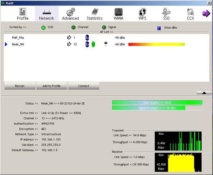

  1. Olá pessoal sempre acompanho o forum mais nunca tinha me registrado, estou com um problema
    comprei uma placa pcba da krazer Kr-wap254g-n o sinal esta em -60dbm porem o link speed fica a 1MBits/s, já tentei fazer de tudo mudei de G para B aumentei e diminui a potencia, fora outras coisa, estou começando achar que o vendedor do mercadolivre me passou a perna ate porque ele demorou 14 dias para enviar, pior de tudo que o vendedor é Erick MacDonald Filzek (RCF.WIFI) que é bem conhecido aqui no forum e ultimamente só tem ganhado negativo no ml,

  2. Boa tarde, bom para modular em 11mbps vc tera que deixar o radio so em modo b e no cliente se for placa pci fixa 11mbps se for antena usb deixa em automatico a modulação ae ele vai fixar em 11mb/11mb, antena usb aqui se seto em 11mb ela fica caindo pra 1mb, em automatico ela modula em 11mb tudo blz.

    Veja que se o sinal de ambas os lados estiverem bom, isso pode ser configuração do lado cliente.
    Faça o seguinte, restaure o roteador para configuração de fabrica.
    E faça o teste conectando um cliente a ele.
    Roteador sem trafego ou ap sem trafego não mostra a eficiencia real de dados, precisa ter trafego.
    A Velocidade vai depender de quanto voce tem de internet, ou os dados que passam em sua rede.
    Erick
  4. Aqui em automático em b ou g ou b/g fica nisso, a transferência esta dando no máximo 100kb/s com o aparelho do lado um do outro, estou testando com usb mais com o outro ap da aproute esta dando o mesmo problema.
    mais obrigado pela resposta
  5. Você devia informar isso ao MercadoLivre pois a conta la esta em seu nome pode pegar mal para você pois esse pessoal da RCF só esta fazendo merda la.
    você teria o firmeware mais atual disponível no site da krazer não tem esse modelo la.
