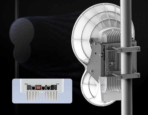

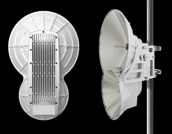

    Padrão Novo Produto - Ubiquiti Airfiber - 1.4Giga de throughput
    Pessoal dê uma olhada no novo produto da ubiquiti airFiber | Ubiquiti Networks, Inc.
    1.4Giga de throughput.
    Simplesmente Impressionante!
    "Com um MIMO 2x2 antena-dual-independente na frequência de 24GHz, airFiber pode operar em ambos FDD (Frequency Division Duplex) e (Division Duplex Hybrid) HDD modos de velocidade incomparável e eficiência de espectro na banda de 24GHz licença-livre em todo o mundo."
Nome:	         airfiber-1.jpg
Visualizações:	1032
Tamanho: 	49,4 KB
ID:      	34236Clique na imagem para uma versão maior
Nome:	         airfiber-2.jpg
Visualizações:	989
Tamanho: 	59,1 KB
