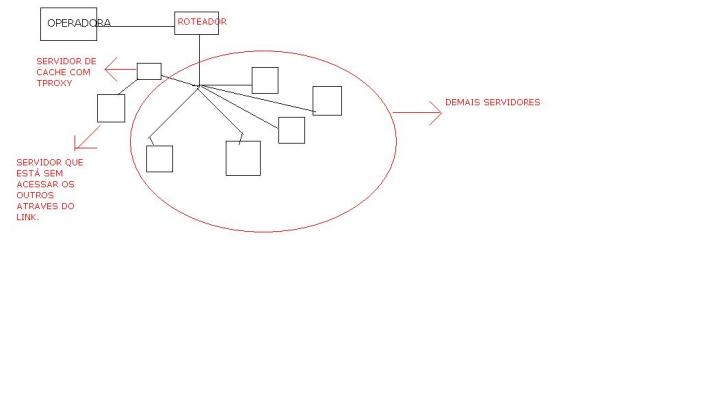

    Pessoal bom dia!
    Estou com um problema no acesso via winbox para outros servidores da minha rede. Todos estão na mesma rede, só que em locais diferentes, eles estão interligados por enlaces wireless em bridge. Não consigo acessa-los quando estou usando ip nat em um determinado local. Ja verifiquei tudo, até troquei os switches, atualizei a versão, mas o problema aqui persiste. Ja retirei o cache, mas mesmo assim o problema ainda continua. Alguém sabe dizer o que possa ser?
    seGUE A ESTRUTURA

    Padrão Re: Erro ao acessar a outros mikrotik da rede externa
    Amigo vc usa Hotspot como meio de autenticação?
    Nesse servidor não
    Hoje percebi que pingo pot mac a rede quase toda só não pingo por IP
