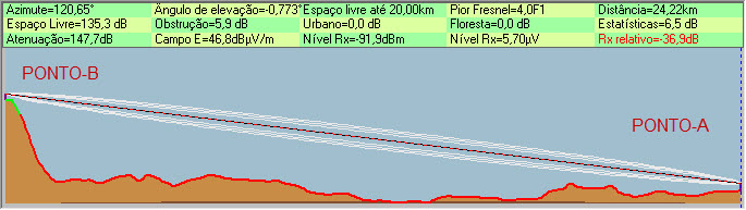

    Ponta-A(cidade - torre 25mt) ao Ponto-B(serra) 25km

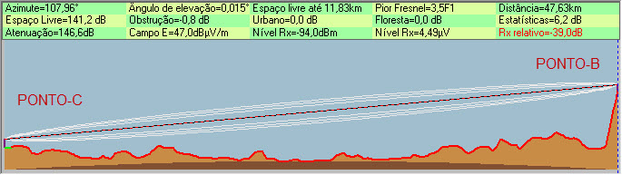

    Ponto-B(serra) ao Ponto-C(torre 40mt) 50km

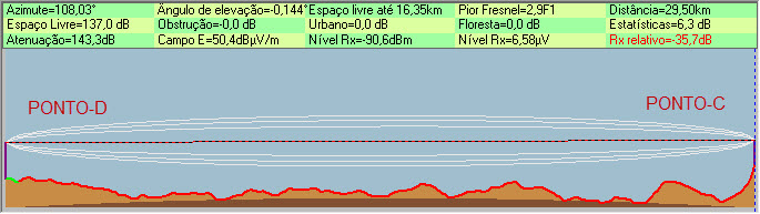

    Ponto-C(torre 40mt) ao Ponto-D(Predio 15 andares) 30km

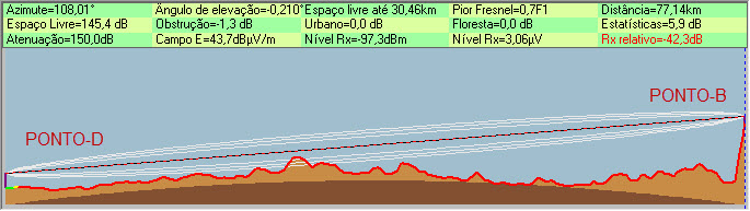

    2. Ponto-B não passa direto para Ponto-D, sem visada.
Nome:	         PONTO-B-D.jpg

    Eu acho q vc não soube configurar esses rockets ai porq ate 50MB não vejo equipamento melhor q isso
    tenho enlaces com ate 45km com Rocket disch de 30dBi acredito que com Disch 34dBi consigo ate 70KM brincando.
    eu so queria entender como o amigo conseguio fazer akela proeza do Radio mobile (ali tinha q etar Verdinho e mostrando a perfeição e ta em vermelho) e fico puto o cara ter uma puta ferramenta na mão e não saber usar. me indigna isso...
