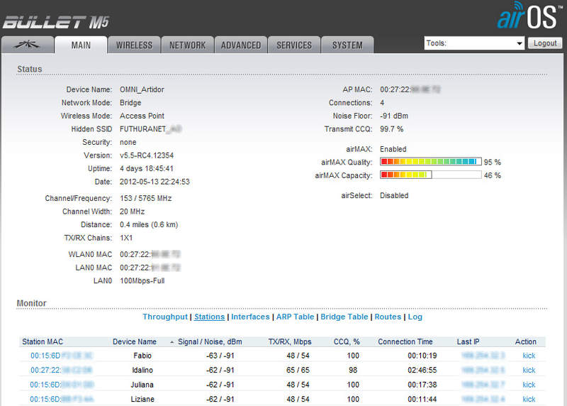

    AP Bullet M5
    Main
Nome:	         bulletM5_Main.jpg
Visualizações:	897
Tamanho: 	57,0 KB
    Considerações:
    1) Airmax ativo com 95% de qualidade e 46% de capacidade, este último, na metade obviamente pois as todo os equipamentos envolvidos possuem polaridade única ( vertical ).
    2) O POP tem 5 clientes ( 4 conectados no momento das Screens ), destes 5, 2 são Airgrid M5 HP e 3 são Nanostation5. Interessante notar que os Airgrids M5 HP mantém o Airmax com uma uma taxa de Qualidade/Capacidade de 99%~100%/49%~50% , ou seja, praticamente o "melhor possível", enquanto que os equipamentos Legacy oscilam entre 91%~95%/45%~46% , ou seja, levemente inferior.
    3) Todo o POP tem 100% de CCQ na maior parte o tempo, com raras oscilações para 98%~99%.

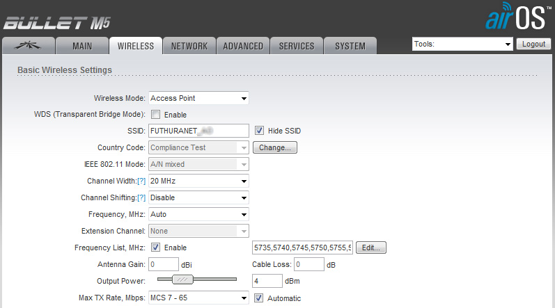

    AP Bullet M5
    Wireless
Nome:	         bulletM5_Wireless.jpg
Visualizações:	520
Tamanho: 	68,2 KB
    Considerações:
    1) Optei em esconder o SSID para dar uma melhorada na segurança e também evitar a que o AP seja bombardeado por solicitações de associações de rádios de fora do ACL.
    2) 20Mhz de largura, Channel Shifting Desabilitado e Max TX Rate em Automatic, como tem que ser para compatibilizar com a linha Legacy.
    3) Coloquei a frequencia em Auto, porém restringi o intervalo de escolha entre 5735~5840 (o datasheet da OIW 5.8 12Dbi que uso restringe o uso à 5725~5850, e inclusive importante ressaltar que se não usar esta faixa recomendada, há grande perda de sensibilidade de entrada e saída da OMNI) . Infelizmente aqui possuo um concorrente que deixa todas as torres dele em automático, tentei conversar mas ele é meio inflexível, então só me restou essa opção.
    4) A potência deixei em 4dBm, gostaria até de descer mais, mas infelizmente ao usar 3dBm, as estações passam a receber o sinal em média a ~-70, enquanto que com 4dBm recebem a ~-50 , não sei se é Bug no firmware ou o que. De fato eu não me importaria até em utilizar as estações a -70, não fosse o fato de que a neste caso, qualidade do Airmax desce para 75%, porém o CCQ se mantém a 100%. Mas se o objetivo é justamente testar o Airmax, tive que poluir mais do que costumo e gostaria.

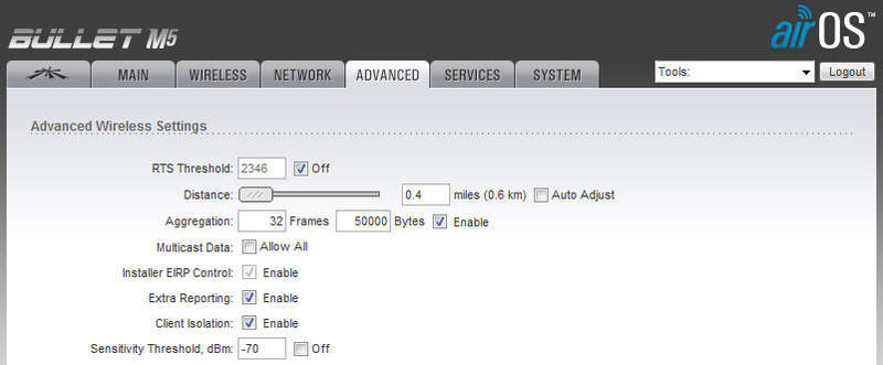

    AP Bullet M5
    Advanced
Nome:	         bulletM5_advanced.jpg
Visualizações:	557
Tamanho: 	25,0 KB
    Considerações:
    1) ACK configurado para 600m fixos ( Auto Adjust desabilitado ), que é justamente a distância para a estação mais longe, a Airgrid M5 HP online. Aqui posso até espremer mais, posso deixar o ACK em apenas 200m para esta mesma estação, mas precisava ter certeza que um ACK mais apertado não iria influenciar negativamente nos testes.
    2) Client Isolation ativo por motivos de segurança, pois impede que estações se comuniquem entre si.
    3) Sensitivity Threshold ativa em -70dBm para testar, essa opção não deixa nenhuma estação associar com potência inferior ao valor estipulado (-70dBm)

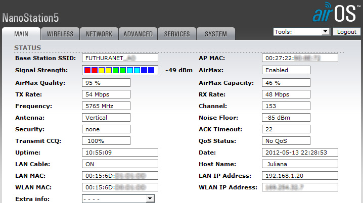

    Estação Nano5 Legacy
    Main
Nome:	         nano5_Main.jpg
Visualizações:	502
Tamanho: 	105,5 KB
    Consideração: Notem o Ruído elevado, não só neste rádio, mas na linha Legacy toda, geralmente entre -85~-86. No AP e nas Airgrids M5 HP , ele se mantém -90~-91. A poluição aqui na cidade não é muito diversificada, mas os concorrentes carregam pesado na potência, certamente estão transmitindo com mais de 1 Watt, mas pra não entrar de sola com a tia Ana, vamos no "banho maria" por enquanto, tentando convencê-los a mudar de pensamento pela engenharia social.

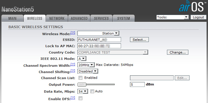

    Wireless
Nome:	         nano5_Wireless.jpg
Visualizações:	369
Tamanho: 	76,5 KB
    Consideração: 5dBm de potência... até porque a estação está a pouco menos que 200m da base.

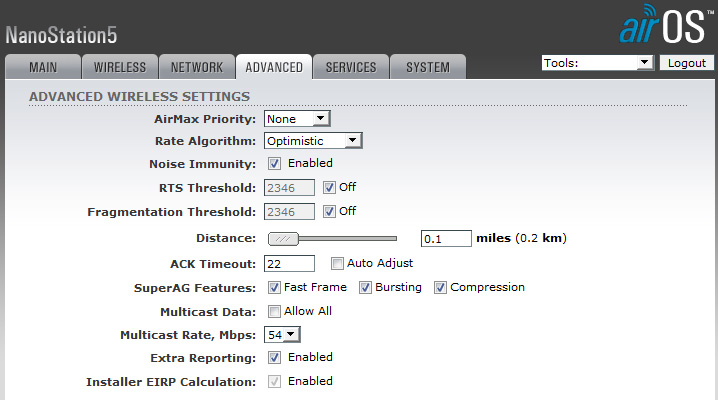

    Advanced
Nome:	         nano5_Advanced.jpg
Visualizações:	399
Tamanho: 	80,2 KB
    Considerações:
    1) Sem priorização de Airmax para nenhuma estação.
    2) Algoritmo Otimista com o objetivo de manter a "saúde" do AP(rede) em detrimento a "saúde" da estação.
    3) ACK em 22 sem Auto Adjust, compatível com a distância.

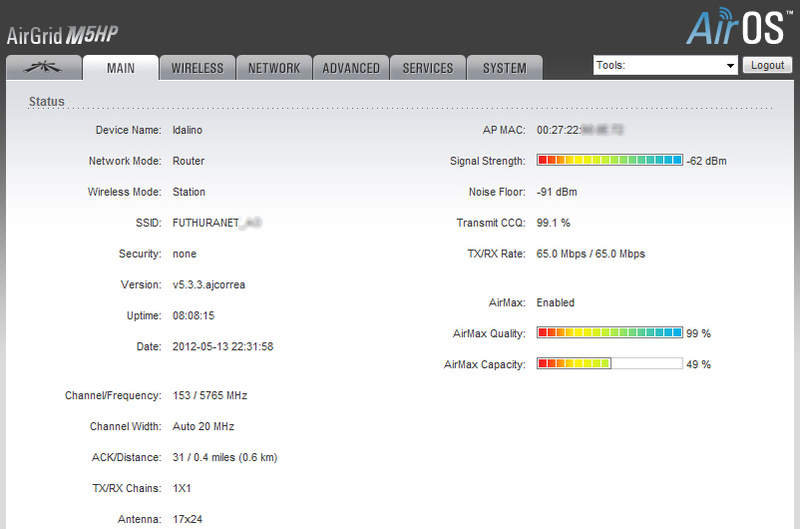

    Estação Airgrid M5 HP
    Main
Nome:	         airgridM5_Main.jpg
Visualizações:	571
Tamanho: 	36,2 KB
    Considerações:
    1) Firmware v5.3.3 do ajcorrea com patch de proteção contra vírus SkyNet. Optei por não utilizar o novo v5.5.build12536, versão oficial, que protege também do SkyNet, por causa de relatos de problema no tráfego de subida.

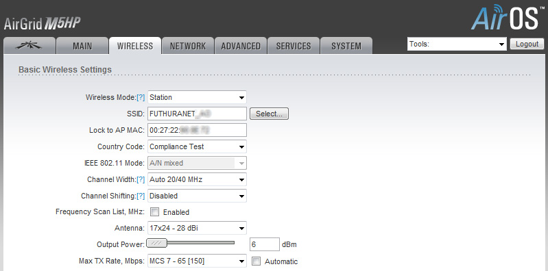

    Wireless
Nome:	         airgridM5_Wireless.jpg
Visualizações:	510
Tamanho: 	70,8 KB
    Considerações:
    1) Potência de 6 dBm, até porque estamos falando de uma Grade "grande" ( 28dbi ).
    2) Aqui na estação, podemos deixar o Max TX Rate fixo, diferente do AP. Deixei fixo no máximo ( polaridade simples ).

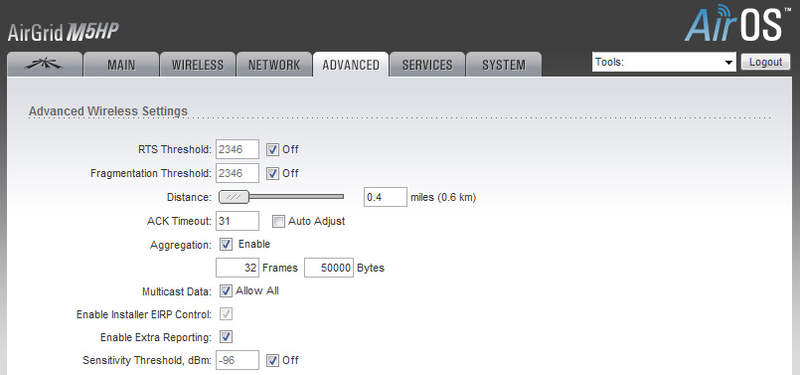

    Advanced
Nome:	         airgridM5_Advanced.jpg
Visualizações:	323
Tamanho: 	26,4 KB
    Considerações:
    1) ACK 600m, sendo o cliente mais longo, "casando" com o ACK do AP.
    2) Aqui deixei o Multicast data como "Allow all"... mas estou em dúvida no real sentido disso aqui.

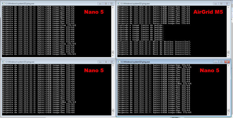

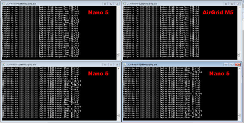

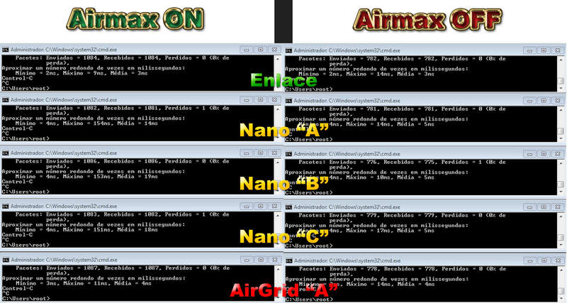

    Bom, vamos aos testes: eu sou meio "fã" do teste mais básico de todos, o ping. Porém costumo utilizar parâmetros mais "exigentes" para medir os ecos. Mais especificamente os parâmetros "-f" para não fragmentar o pacote e "-l 1450" para aumentar o tamanho do pacote para 1450 Bytes ( perto do limiar máximo de 1500 - para rede ). Se for usar o comando completo para algo na internet, recomenda-se usar valores menores que 1472, em alguns casos, menor que 1450; Este valor costuma funcionar bem com todos os sites/rádios/aps. O comando na integra fica:
    ping -t -f -l 1450 8.8.4.4 ( DNS da google, mas pode ser direcionado a qualquer ip da internet ou rede )
    Voltando ao teste, um dado interessante que eu pude notar é que acontece a seguinte anormalidade:
    1º - Se apenas Estações Legacy estão associadas, o ping (conforme acima) resulta em média 5ms~10ms.
    2º - Quando uma estação Airmax nativa ( no meu caso, uma Airgrid M5 HP ) se associa no AP, as estações Legacy começam gradativamente a aumentar a latência, com saltos para 100ms~200ms. Já as estações Airmax nativas, mantém-se com latência 5ms~7ms ( em média melhores ).
    3º - Sozinhas ou "acompanhadas" e estações Airmax nativas, sempre possuem latências excelentes, como descrito acima, por volta de 5ms~6ms. Na verdade esta latência real é de 1ms~2ms ( os outros 3ms~4ms são adicionados pelo Enlace ).
    4º - Se eu kickar as estações Legacy, elas voltam com boa latência, mas gradativamente vão aumentando a latência.
    5º - Se eu kickar as estações Airmax nativas, enquanto elas ficam "fora" as Legacy melhoram a latência, as Airmax voltam, as Legacy começam o processo de deterioração.
    6º - Mesmo com latência alta, a passagem de banda continua intacta, entrego 1MB para cada estação, e os testes de velocidade das Legacy's, mesmo no período de alta latência, obtém resultados dentro da normalidade: ~1MB.
    7º - Ao desativar o Airmax no AP, desativando assim o Airmax no POP, tudo funciona muito bem, inclusive as Legacy's melhoram os pings ficando na casa de 7ms~8ms ( as Airgrids continuam com seus 5ms~6ms )
    Vou demonstrar na prática:
    Todas Juntas - problema na latência das nanos.
Nome:	         ping_todos.jpg
Visualizações:	398
Tamanho: 	82,0 KB

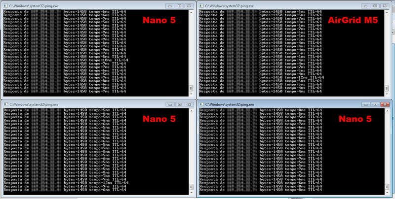

    Legacy Kickadas - logo na volta, latência normaliza, mas se deteriora em questão de minutos.
Nome:	         ping_legacy_kickados.jpg
Visualizações:	305
Tamanho: 	81,0 KB
    Airgrid's M5 HP kickadas - enquanto elas ficam de fora, as Legacy's normalizam a latência. Assim que elas voltam, deterioração da latência em minutos.
Nome:	         ping_aigrids_kickadas.jpg
Visualizações:	317
Tamanho: 	80,2 KB
    CONCLUSÃO -> Ao se usar Airmax, os equipamentos Legacy's parecem ser "abafados" quando trabalham em conjunto com os da linha "M" ( Airmax nativos)... sozinhos os Legacy's funcionam bem, misturados, nem tanto. Como o firmware do AP é beta e o suporte é novo, espero que esse cenário mude, e que haja uma compatibilidade mesclada com desempenho.
    Gostaria da ajuda da vocês com novas idéias que podem surtir efeito positivo nessa rede híbrida, mas antes devo descrever aqui procedimentos que já tentei sem sucesso:

    Tenta com o firmware 5.5 estável. Aqui no meu laboratório não deu esse problema de latência alta. Os alunos que passaram pelo meu treinamento também não reportaram latência tão alta.
    Como está configurada a prioridade de airmax nos clientes? Dê NONE pra todo mundo e refaça o teste de latência.
    Quando refizer o teste de latência aponte para um equipamento robusto de dentro da sua rede.
    Lembra que visada obstruída prejudica a performance do airMAX por causa das tentativas de reenvio do pacote.

    Vlw a dica Zé, vou experimentar então com o 5.5. Falando nisso, com meu desglês precário li no forum da Ubiquiti que upgrades da versão beta para a final pode acarretar perda de configuração. É isso mesmo ?
    Por padrão todas as estações estão com preferencia em Airmax em None, até dei preferência a certa altura para uma Legacy, pra ver ela não sofria do "distúrbio da latência", mas não adiantou.
    Quanto a visada, todos equipamentos possuem visada limpa e clara, eu sou muito chato quanto a isso.
    Só não entendi a colocação de apontar o teste para um equipamento robusto... na verdade eu faço o teste em direção a todos os equipamentos. As 2 Airgrid's M5 HP não sentem nem "cósca", são as 3 Legacy's Nano5 que ficam com o distúrbio de latência.

    Em tempo: agora pela manhã, 1 Airgrid e 1 Nano5 conectadas.
    Tudo funcionando muito bem por minutos a fio, até que eu resolvi entrar dentro do Firmware da Nano pra investigar o ruído.
    Entrar no firmware foi o suficiente para que o distúrbio começasse, não sei se a relação foi o simples acesso ao firmware ou porque o acesso ao firmware causa tráfego. Fechei o firm, kickei a Nano, e normalizou por alguns minutos, daí entrei no Nano5 e resetei ele, voltou a normalidade mesmo com tráfego ( entrei em contato com o cliente e pedi pra fazer um teste de velocidade ). Interessante notar que durante o teste, quando a banda estava passando "alta" o ping ficou ainda melhor. Tô confuso ^^ o bug seria então ao acessar o firm e não ao trafegar dados ?

    Bom, fiquei a tarde toda pingando os rádios. Das 5 estações, 4 a tarde ficaram on-line, 2 Nano5 + 2 Airgrid.
    Durante o período da tarde, a latência se manteve relativamente estável, conforme a tarde foi caindo, a latência foi aumentando levemente, normal acredito, pela poluição do espectro conforme o horário de pico se aproxima.
    Fiz um teste agora a noite, dentro do horário de pico ( não o pico da minha rede, obvio, afinal 4 clientes conectados não é o que se pode chamar de "pico", mas pico de uma maneira geral, mas especificamente pico dos provedores concorrentes ).
    E neste horário de poluição do espectro foi que o bicho pegou, voltaram as instabilidades nas latências dos rádios Legacy's, talvez entregando o fato de que a poluíção do espectro talvez esteja atingindo o desempenho em Arimax dos radinhos mais "de idade".
    Preciso falar aqui também que agora a noite efetuei os testes com 3 Nano5 + 1 Airgrid, quem sabe esta Nano5 que não estava associada a tarde não é a causadora do reboliço, vou cuidar...
    A metodologia de teste se deu da seguinte maneira. Configurei o AP SEM Airmax, fazendo-o reiniciar e testei durante 15 minutos. Reativei o Airmax e testei por mais 20 minutos.
    Bom... montei uma imagem comparativa:
Nome:	         ping_test.jpg
Visualizações:	156
Tamanho: 	73,7 KB
    Racionalizando os resultados:
    Nas 2 células superiores temos o atraso causado pelo enlace ( 2 Airgrids M5 HP 23Dbi em WDS com polaridade horizontal transmitindo com 10Mhz de largura e 6dBm dista 500m uma da outra ). Este PTP adicionou 3ms em média, que devem ser subtraídos do comparativo a seguir.
    Observações:
    1ª = Todas as latências aqui reportadas terão automaticamente 3ms subtraídos ( do enlace ).
    2ª = As Estações Aigrids M5 HP Airmax nativas não tomaram conhecimento se o Airmax estava ligado ou não, ou seja, se comportaram praticamente da mesma forma, respondendo ao ping com média de 1ms.
    3ª = As Estações Legacy's Nano5 com Airmax DESATIVADO se comportaram muitíssimo bem, com média de 2ms de latência.
    4ª = Estas mesmas Legacy's Nano5 com Airmax ATIVADO sofreram bastante com o disturbio da latência, tendo médias de 11ms/16ms/15ms com picos de até ~150ms. Ou seja, com o Airmax ligado, foram em média 7x, no máximo 14x mais retardadas do que com o Airmax desligado.
    Ping não é tudo, obviamente, mas a latência é um ponto muito importante a ser levado em consideração no desempenho de uma rede. Se não fosse importante todo mundo acharia ótima a navegação da Claro/Tim/Vivo, pois a velocidade que eles entregam é relativamente satisfatória, mas experimentem pingar pra um google da vida... mil e farelo pra cima... ^^
    Como ainda preciso eliminar se uma das estações não está causando o distúrbio na rede, me abstenho por enquanto de tirar conclusões. Sigo testando...

    Conclusao até agora: rádio legacy com versão 4.0 para compatibilizar com Airmax, é só um quebra-galho para aproveitar o que já está instalado e daí pensar numa transição para tudo M. Radios Airmax só fica bom mesmo com Airmax ativado.
    Eu não tinha feito todos estes testes, mas tinha tentado utilizar rocketM com rádios legacy e rádios N nos clientes e acabei tirando. Agora ficou claro porque não ficava bom.
    Estes resultados com 4 ou 5 já mostraram o problema. Agora imagina com 25 ou 30. Fica muito ruim.
    Daí que se pode traçar duas estratégias. Uma é usar tudo série M e ativar o Airmax.
    Outra é usar rádios N puro na torre. Neste caso a transição dos equipamentos já instalados nos clientes é muito mais suave. Tenho torre com cartão N e fica bom com rádios legacy e com rádios N, inclusive com NanoLocoM com airmax desativado.
